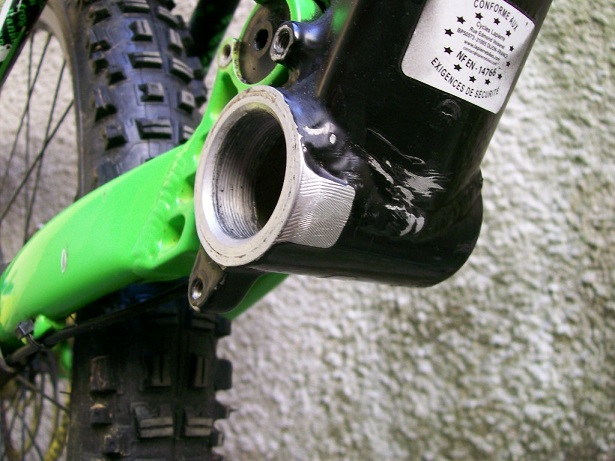

gizeta
871 Messaggi
Inserito il - 29/07/2020 : 14:18:42  Mostra Profilo Invia a gizeta un Messaggio Privato  Rispondi Quotando
Ovviamente ho dovuto limare gli attacchi del bash/guidacatena, non se la spicy ce li ha:
185,27 KB

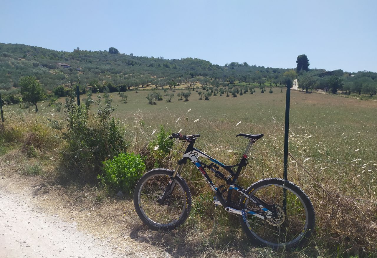

Inserito il - 03/08/2020 : 10:29:36  Mostra Profilo  Rispondi Quotando
267,23 KB
Niente non ce l'ho fatta. Ho misurato e probabilmente dovrebbe starci il bbs però l'ho provata e devo dire che mi è piaciuta molto anche così.
Ho ripreso l'elettrica per farmi un giro con la compagna e la bimba che siamo andati a farci un bagno al fiume e il peso è esagerato rispetto alla muscolare. Per carità in salita è un'altra storia e c'è comunque un buon feeling anche se a me la velocità non interessa quindi salire con un rapporto corto non mi fa sentire molto la fatica nonostante il caldo di questi giorni. Ovvio sto facendo il confronto tra due biciclette di cui una è una entry level e una un top di gamma quindi sbaglio in partenza.
Per mettervi al corrente e condividere le mie esperienze in discesa è un treno, freni impressionanti per feeling che danno, forcella e ammortizzatore copiano bene il terreno. Ha le ruote da 26" ma sinceramente a me non frega tubo, ho visto che girano ugualmente .
Sono super contento e penso che terrò tutte e due magari l'elettrica per giri con la compagna e la muscolare per sentieri tecnici. Anche se mi conosco e tra poco potrei decidere di elettrificare anche questa .
