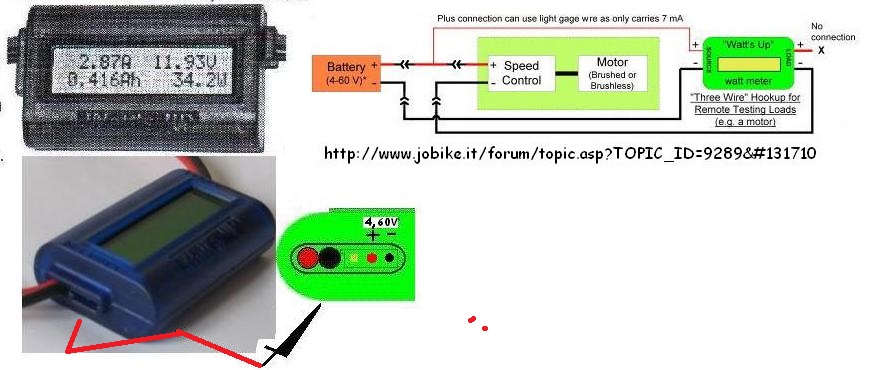

Lo strumentino ha due cavi sottili di alimentazione per la scheda che fanno collegati direttamente alla batteria (se vuoi il wattmetro acceso e che non perda i dati) oppure a valle dell'interruttore della bici (ma perdi i dai ogni volta che la spegni) più due cavi grossi che vanno in serie all'impianto di potenza della bici, quello tra batteria e controller.

I terminali sono senza connettori ci saldi quello che vuoi tenendo conto della potenza che ci passa (almeno 15A)
E qui come l'ho risolta io per conservare i dati con una batteria di un telefonino.

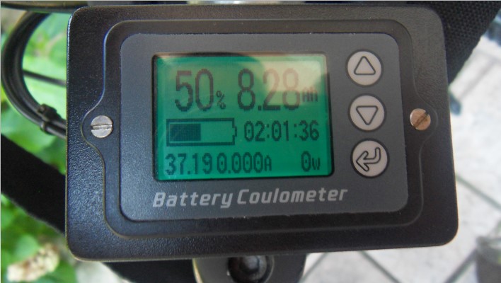

Aggiungo anche la mia esperienza,sulle mie due bici ho montato questo, lo avevo visto proprio qua sul forum.
https://it.aliexpress.com/item/32702066121.html?spm=a2g0s.9042311.0.0.26394c4dIhY9Uy
Visualizza % e Ah residui.
Tempo residuo a consumo costante (non serve a niente).
Volt, Ampere e Watt istantanei.
Mantiene i dati anche togliendo la batteria.
Retroilluminazione automatica, senza consumo si spegne.
Una caratteristica interessante ma solo con BMS bidirezionali, la % funziona anche in carica.
Non ha un contenitore, bisogna trovarlo della giusta dimensione.

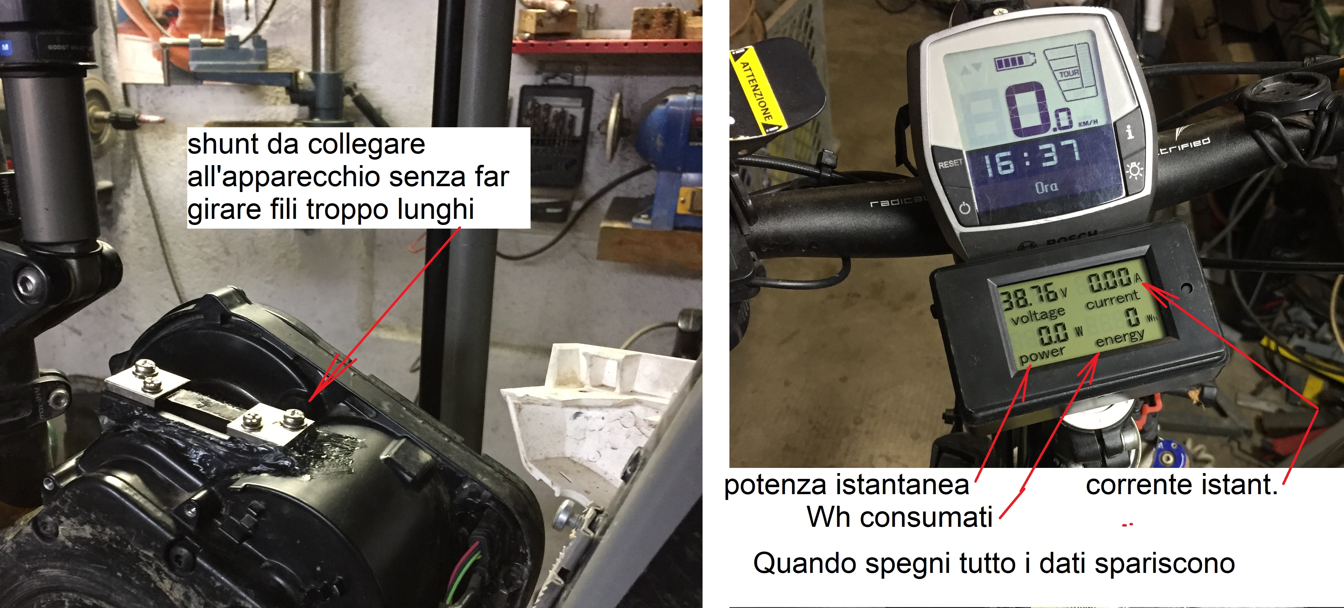

Su una bici con batteria a portapacco ho messo due scatolette, una per lo shunt sopra il motore e una con lo strumento sul manubrio.
Sulla bici con batteria centrale ho messo tutto in un'unica scatoletta sul manubrio.

@Sandro:
Come hai notato dallo strumento escono quattro cavi di grande sezione da dove "transiterà" tutta la corrente che dalla batteria raggiunge la centralina, questo perchè il misuratore di corrente (Shunt) è posto nella scatola dello strumento...
Esistono invece wattmetri dove lo Shunt è separato, quindi allo strumento arrivano solamente due cavi sottilissimi più uno per il positivo, anch'esso sottilissimo: In questo modo si evita di portare in giro per la bici quattro cavi grossi e difficili da nascondere e da fissare, basta un cavettino a tre conduttori e sei a posto!
Se te la senti puoi anche modificare un wattmetro "normale" tagliando lo Shunt dalla scheda e inserendolo in una parte del circuito nascosta portando poi i soliti tre cavi sottili allo strumento, ma ci vuole un po' di esperienza.
