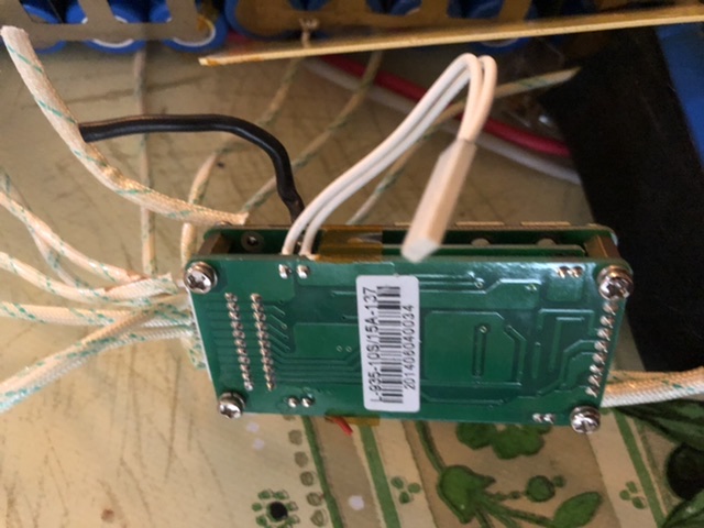

Inserito il - 04/08/2020 : 09:31:25  Mostra Profilo  Rispondi Quotando
94,11 KB
Salve Ragazzi, sono arrivati adesso!!
Avrei bisogno di info in merito ai 2 fili rossi che escono dal Bms, sapete dove vanno collegati?
kenuser
374 Messaggi
Inserito il - 04/08/2020 : 10:54:54  Mostra Profilo  Visita l'Homepage di kenuser Invia a kenuser un Messaggio Privato  Rispondi Quotando
Sembrano cavetti per inserire l'interruttore/sensore di temperatura del bms. Cos'è quel rettangolo che spunta nell'angolo opposto, quello in alto a sinistra?

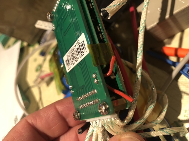

Inserito il - 04/08/2020 : 11:38:13  Mostra Profilo  Rispondi Quotando
93,78 KB
115,91 KB
il sensore dovrebbe essere quello bianco

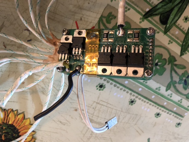

Giachi33
12 Messaggi
Inserito il - 04/08/2020 : 11:39:24  Mostra Profilo  Rispondi Quotando
73,45 KB
kenuser
374 Messaggi
Inserito il - 04/08/2020 : 11:43:46  Mostra Profilo  Visita l'Homepage di kenuser Invia a kenuser un Messaggio Privato  Rispondi Quotando
Si il sensore è quello bianco. Controlla se c'è continuità elettrica tra i cavi del sensore e quelli rossi (uno rispetto ad uno), se la riscontri vuol dire che puoi montare un interruttore

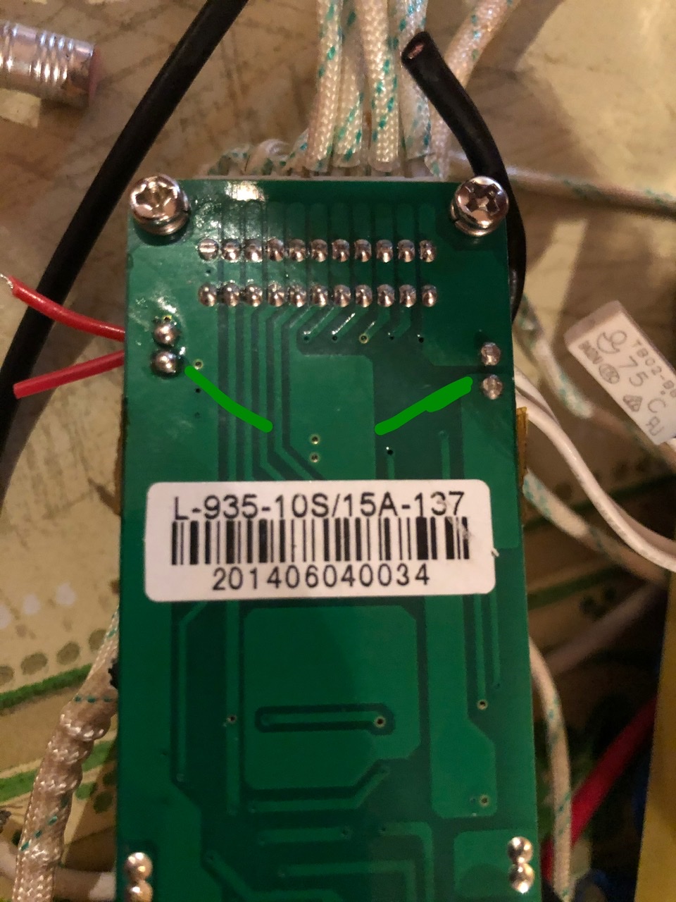

Giachi33
12 Messaggi
Inserito il - 04/08/2020 : 12:26:16  Mostra Profilo  Rispondi Quotando
316,47 KB
C’è continuità tra questi 2

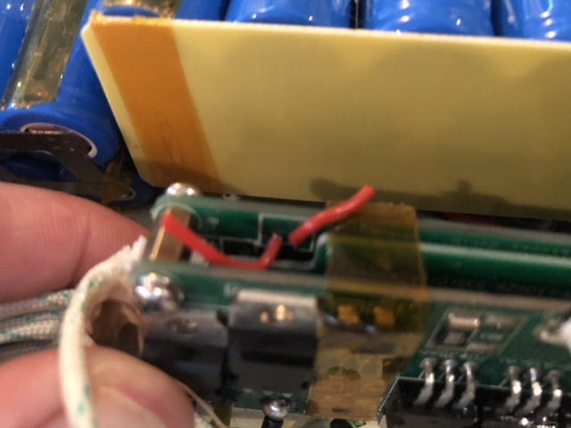

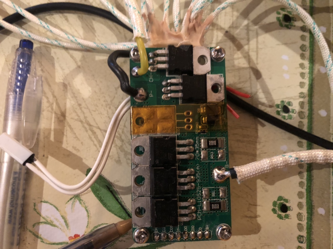

Giachi33
12 Messaggi
Inserito il - 04/08/2020 : 12:27:16  Mostra Profilo  Rispondi Quotando
311,76 KB
kenuser
374 Messaggi
Inserito il - 04/08/2020 : 14:53:40  Mostra Profilo  Visita l'Homepage di kenuser Invia a kenuser un Messaggio Privato  Rispondi Quotando
prova a riscaldare il sensore a più di 75 gradi (attenzione a non danneggiarlo) e misura la continuità tra gli altri due poli quando senti lo scatto del sensore. A prescindere dalle prove, non hai un datasheet preso dal sito del venditore? strano che sulla board non sia scritto nulla. Quando hai ricevuto il bms i cavetti rossi erano già tagliati così? Di solito i bms che predispongono l' on/off hanno un ponte normalmente chiuso
