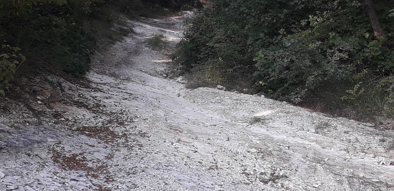

ma ecco il motivo per cui la mia panz.. ehmm il mio acuto cervello non voleva fare il sentiero in discesa...
nelle foto no si vede bene ma sono veri e propri scalini di roccia.
Ronzinante sbuffa ma sale malgrado la panz... ehmm sostenuto dal possente tono muscolare del cavaliere

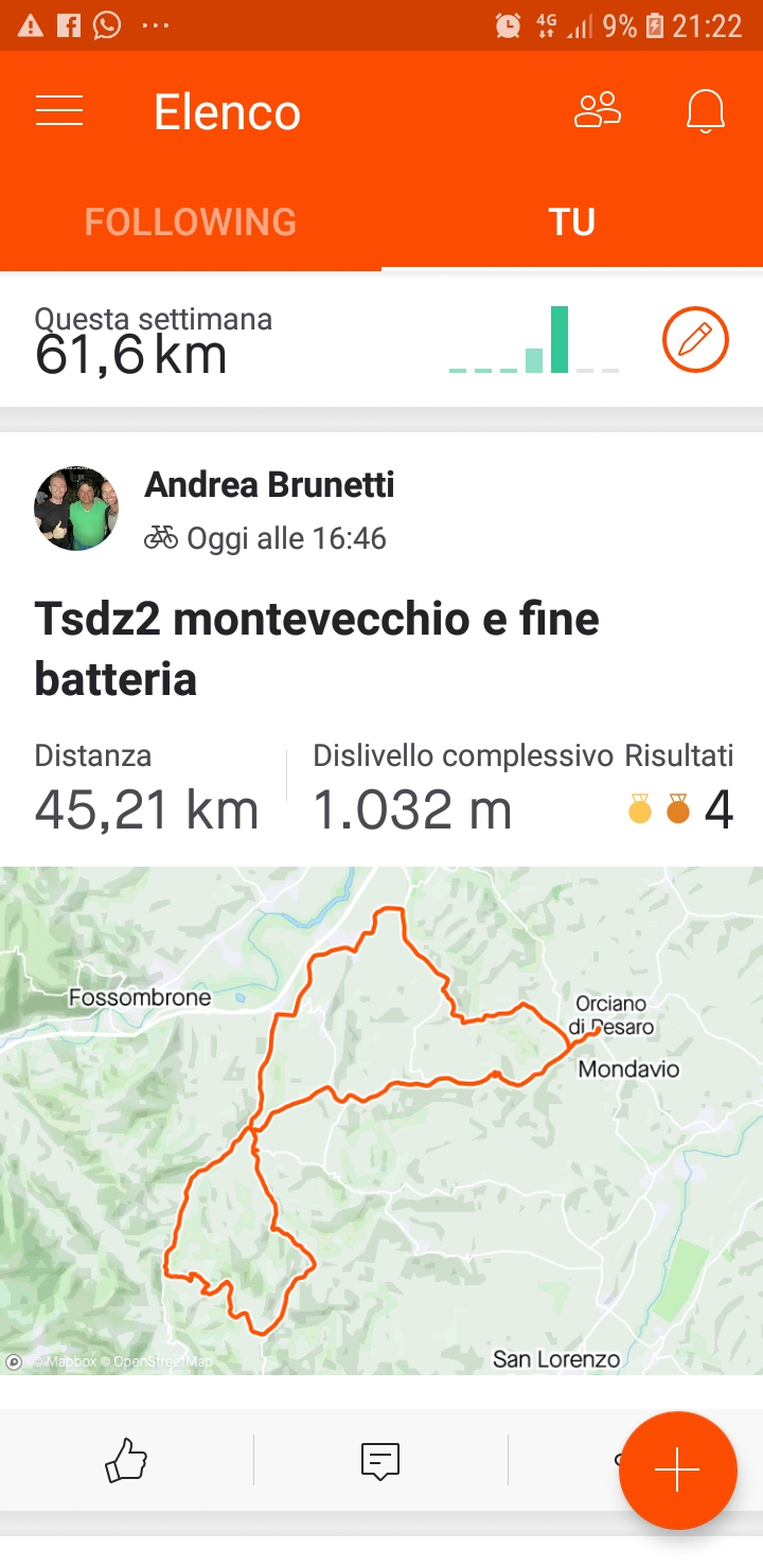

Arrivo in fondo al super salitone col 14% di batteria, 46v voltaggio... faccio per fortuna il 90% del salitone... la batteria da 46v droppa fino a 44v.... puff, il dispaly si spegne, ronzinante si impunta e si rifuta di salire, per fortuna ero quasi in cima.... Provo a riaccendere, 46v e 14% di batteria... però dopo 4 pedalate puff, ronziante nitrisce e si ferma...
La cosa strana è che il cut off della centralina è a 39v, e io non ho visto calare la batteria fino a quel punto... sembra che a 44v ceda del tutto... le maledette celle cinesi?
il drop non è mai più di 2v...
torno a casa e misuro le celle tutte a 3,6v... ???
Che il malefico bms cinese abbia un cut off verso i 44v?
Ho dovuto fare 3km, in salita, per fortuna quasi tutta modesta con 26kg di ronzinante, ai 4-5kmh... mai successo prima, come si dice c'è sempre la panz... ehmm la prima volta!
questo è il giro completo... che ne pensate?

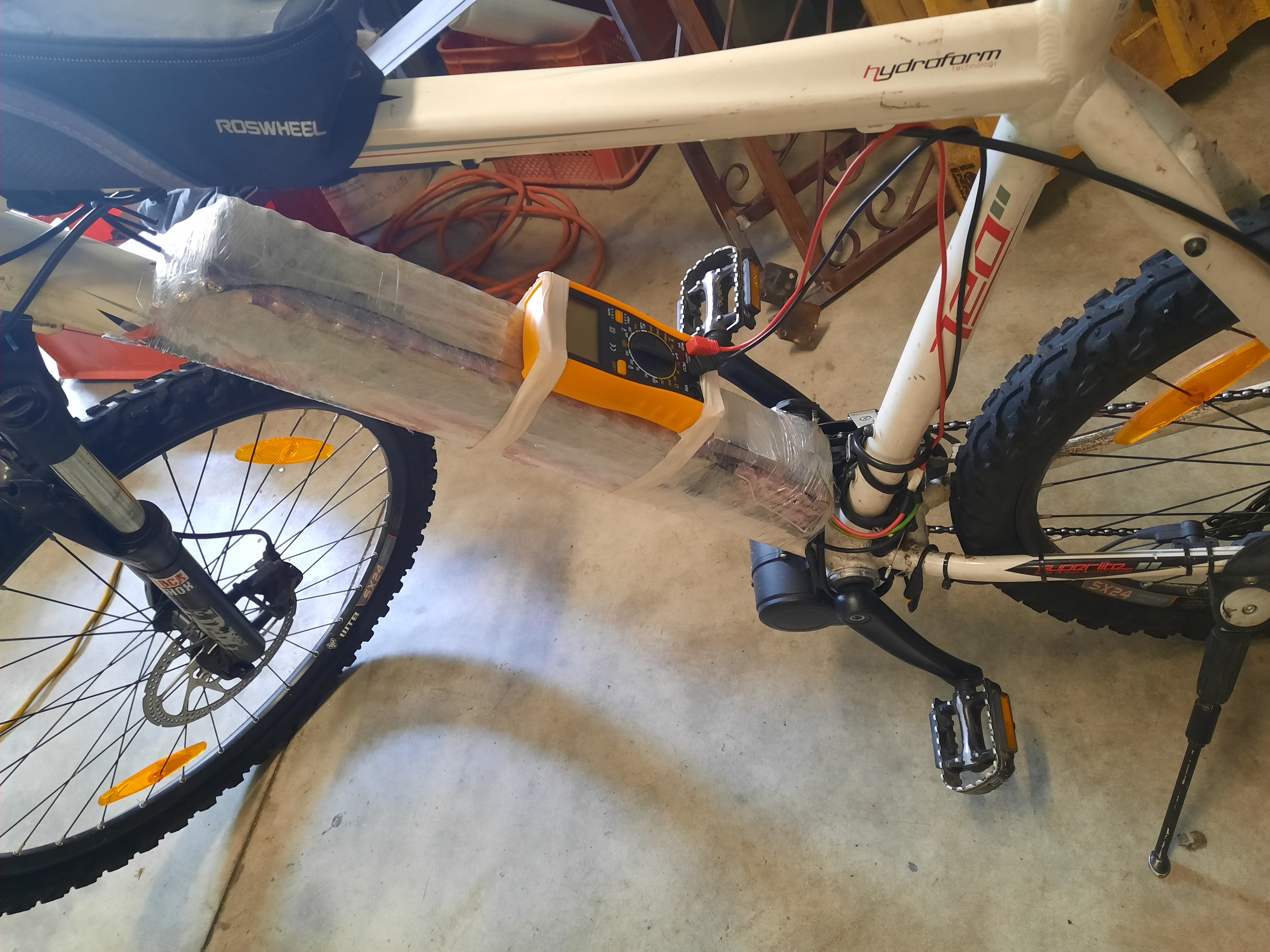

Su tutte le ebike che ho(ne ho diverse) ho modo di vedere i volts della batteria e i watt consumati o una %di batteria residua.
Il sistema migliore è mettere un wattmetro fra la batteria e il motore, cerca wattmetro sopra e vedrai.. è uno strumento che misura i wh consumati così se hai una batteria da 500wh e nei hai consumati 250 sai che è ora di tornare a casa...
Il tsdz2 con display cambiato in lcd03 e nuovo firmware consente di vedere 3 valori in contemporanea, i watt di assorbimento istantanei, i volts della batteria, una % di batteria rimanente, e infine anche la tipica barra conle tacche.
Ora il problema è che mi sembra che il firmware o come l'ho settato io, non sono affidabili.
Di solito nelle altre bici non resto mai a piedi, l'indicazione data dal wattmetro è affidabilissima.

Questa mattina sono riuscito a portarla a spegnimento come nell'altra volta. Accade attorno ai 42v su lcd03. Adesso ho misurato i paralleli e sono tutti a vuoto o 3,60 o 3,61v. quindi decisamente alti, 3,6x13 fa 46,8. Ovvio che a vuoto non vuol dire niente. Poi ho preso un wattmetro e adesso l'ho messo sull'ingrresso di ricarica, voglio vedere quanti wh entrano sulla batteria.

ho preso un wattmetro che avevo in giro e l'ho messo in serie alternando all'uscita della batteria e all'ingresso.
Le rilevazioni sono assai strane... premetto che la batteria va benissimo solo che stacca prima del dovuto.
1) ho preso un ferro da stiro e una lampada alogena, le ho messe in parallelo e ho fatto un carico, il carivo è venuto da 150w (diminuisce quando la batteria si scarica fino a 110w)
2) ho scaricato la batteria fino al cut off, senza poter vedere quando accadeva... mica posso stare 4 ore li davanti?
3) ho controllato tensione batteria scarica, circa 46v
4) non contento ho messo il carico prima del bms e ho continuato a scaricare. La batteria non crolla immediatamente ma in 10 minuti passa dai 46v a 42v con soli circa 20w consumati. Se la batteria fosse rovinata dovrebbe crollare immediatamente, questa sembra semplicemente VUOTA. Ma vuota a 46v??
5) ho ricaricato misurando col watmetro quanti wh vanno dentro, risultato 555wh, tolgo i 20wh sotto il cut off, 535wh al cut off.
Non sarebbe nulla di strano, tranne che teoricamente drovrebbe essere una batteria da 720wh!!
Peccato che questi controlli non li ho fatti a batteria nuova, non so quanto dava, mai scaricata del tutto, uso la bici per fuoristrada vicino casa e ne scarico più ho meno metà a giro.
in pratica è semplicemente una batteria da 500wh, o almeno adesso si comporta come quella, tranne per il cut off alto. Se ci sono danni dovrebbe peggiorare rapidamente, vi farò sapere...
Quindi non sose i cinesacci:
1) hanno semplicemente barato sulla capacitò delle celle
2) in 1000km si è deteriorata.
Propenderei per l'ipotesi 1 perchè la batteria va benissimo, ma mi lascia basito il crollo a 46v....

il crollo a 46V è sintomo di celle vecchie e/o sbilanciate e/o cinesi,
hai un drop di 5/6V ed il bms chiude,
la prova di scarica con il ferro va bene, ma alla fine riesci a capire solo quanto ti darebbe la tua batteria con un carico di 150 w, magari con 800 w di carico ti si spegne a 50V e ti da solo 250wh,
la differenza con una nuova è che la capacità tra carico piccolo e carico vero, è poca e comunque per quanto l'hai pagata va benissimo

no blindo il bello è che da 800w fino al cut off, è quello che è strano...
Il drop è più o meno costante, da carica con 380w costanti è 1,5v, con 800w diventa 3v e non varia molto con la scarica. Cioè si comporta come una batteria nuova, tranne che a 46v è scarica... booh
Il carico l'ho messo solo per scaricarla senza fare un giro di 40 km e 1000 mt di dislilivello, non ho sempre il tempo i farli..
In sintesi per me va bene sono un pò deluso dai 500wh anzichè 700wh...
