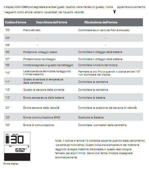

Consultando il manuale bafang dice -errore sensore velocità-ai provato magari anche a cambiare magnete?

Infatti penso anche io ad un errore del sensore di velocità legato al torsimetro... In pianura infatti senza spingere sui pedali ad una velocità bassa l'errore no lo da
