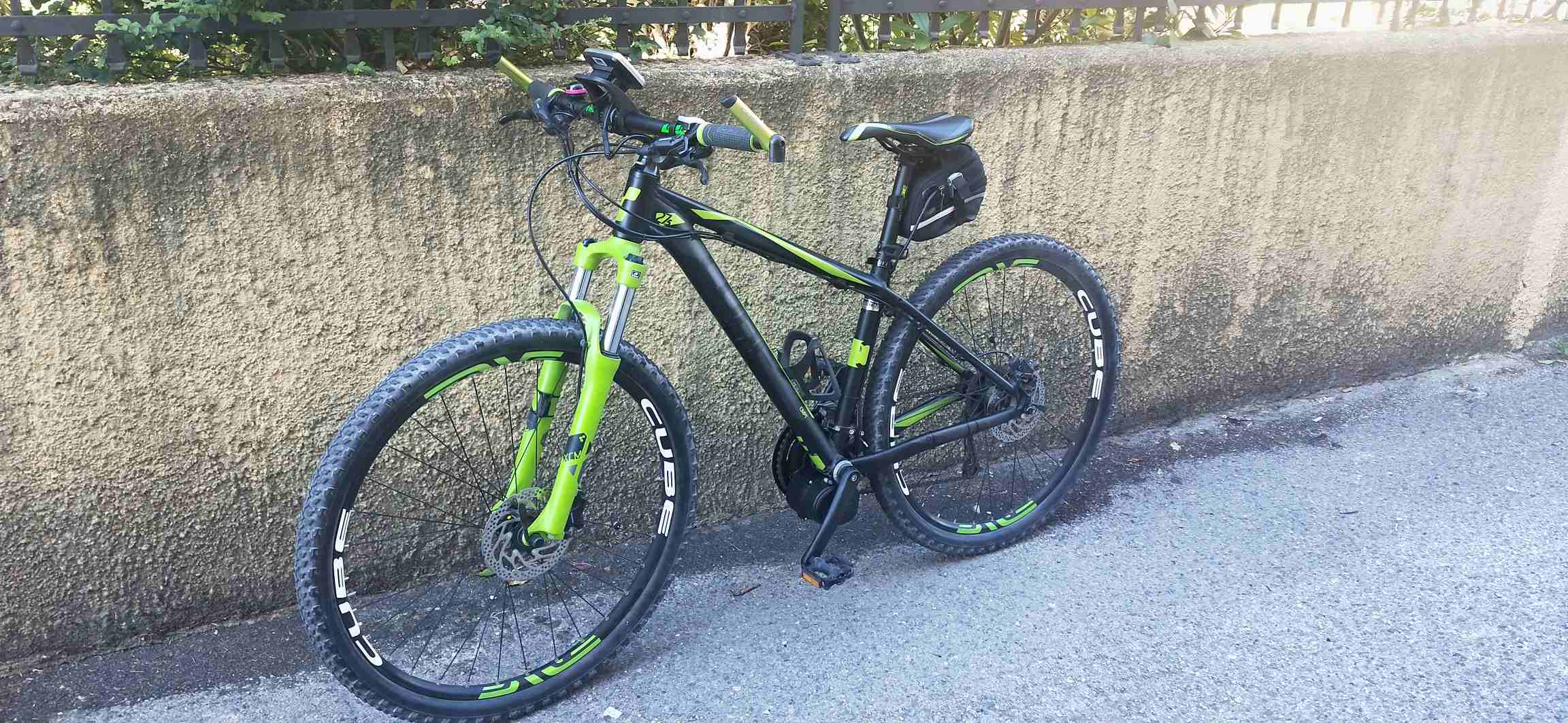

Oggi stavo consegnando questa bici a un'amica, ma ad un certo punto il cruscotto è andato in blocco, non riesco più a impostare nessuna funzione! È
passato da chilometri all'ora a miglia e non c'è né santi ne Madonne con la procedura a riuscire a reimpostare tutto.
Dopo un po' che è acceso non funziona assolutamente nulla non si possono cambiare le mappe e segna in miglia e non in chilometri mi potete aiutare grazie!
