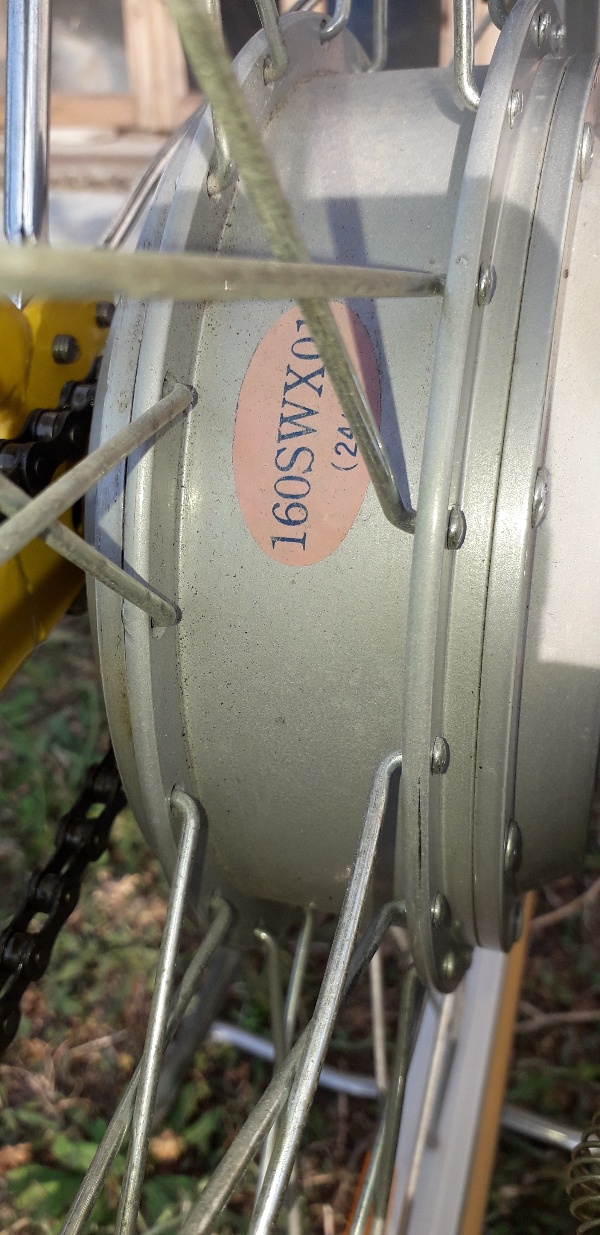

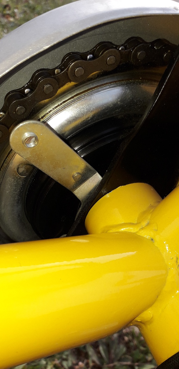

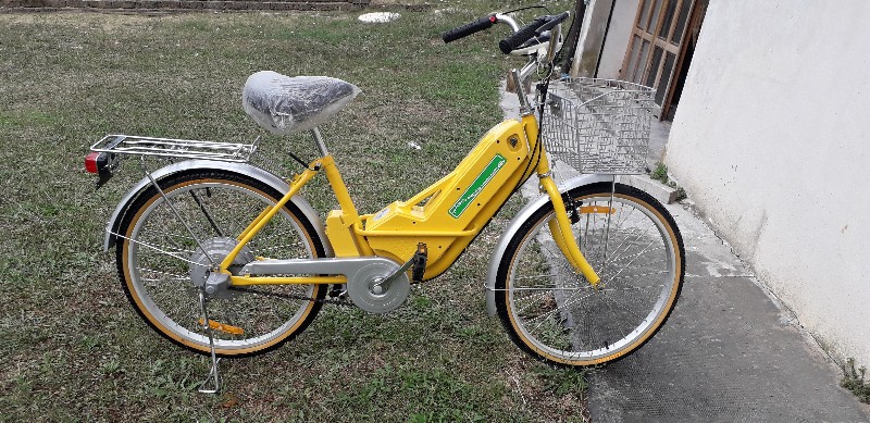

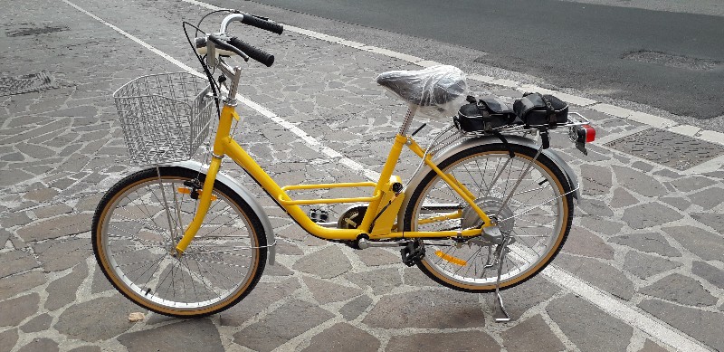

Ho tolto i cellophane a una cinesona, regalata 20 anni fa (forse di più) a mia sorella e mai usata, per la rottura del caricatore. La bici con enorme sorpresa ha un rozzo torsimetro dietro la guarnitura! Provata con 2 batterie da monopattino è un po' deludente, arriva hai 15kmh,
Quasi nessuna assistenza in pianura, inizia a assistere, molto molto poco in salita... non ha il cambio, non ci sono livelli, niente acceleratore e nessun cut off sui freni. Peccato per la scarsissima assistenza..

c'è l'adesivo dell'importatore che non esiste più, Palma s.r.l. di Monza e sotto un bel made in PRC. Mai avrei pensato di trovare un torsimetro in una bici di 20 anni fa... anche perchè se lo sapevo l'avrei smontanto per provarlo sull'hub bpm

Se come sembra ha un motore da 160RpM e ruota da 24" è ovvio che faccia solo 15Km/h, è nata così... Se vuoi andare più veloce devi aumentare la tensione di alimentazione!

Il torsimetro sembra fatto con un piatto rotante attaccato alla corona, infatti i pedali hanno un paio di cm di "gioco" cioè vanno in avanti senza che la guarnitura giri e se li lasci tornano indietro, in pratica comprimono delle molle. Deve avere anche un pas perchè non ha la partenza immediata, serve 1/4 di giro per avere assistenza, comunque molto buono.
