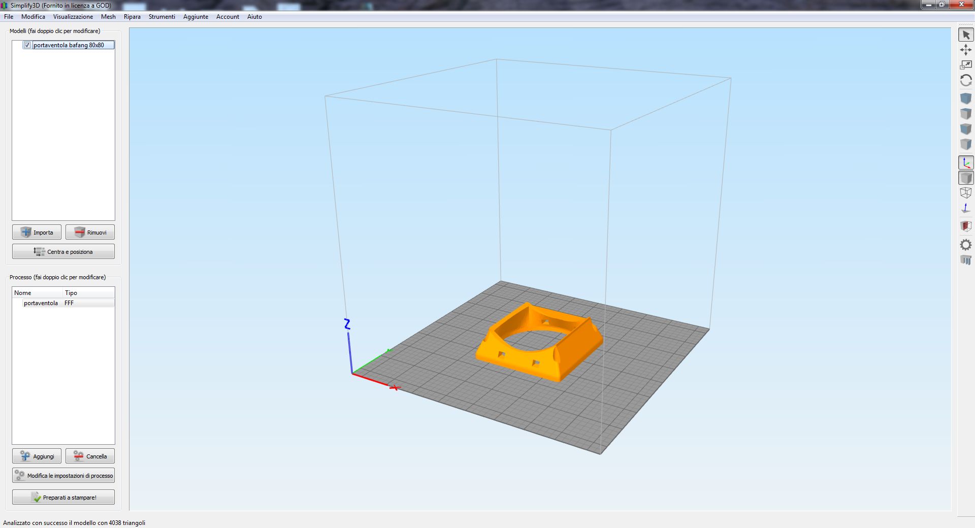

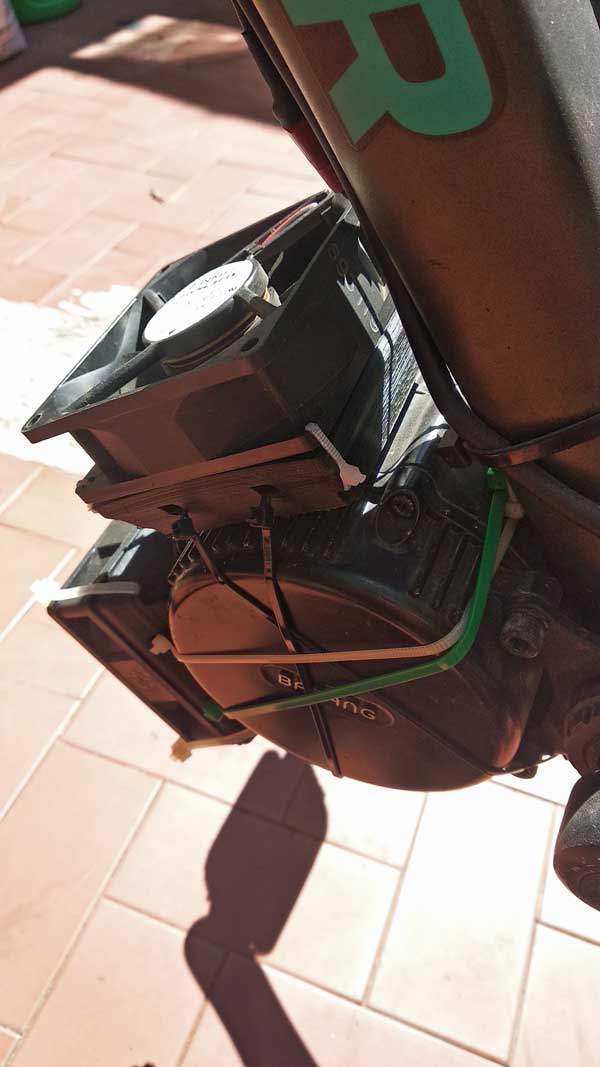

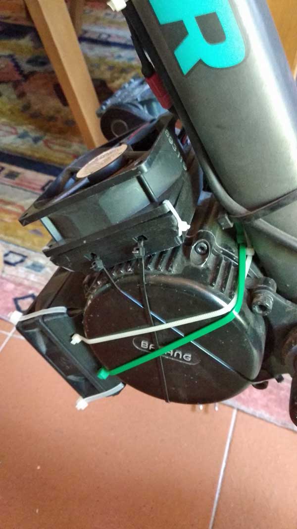

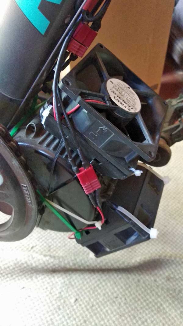

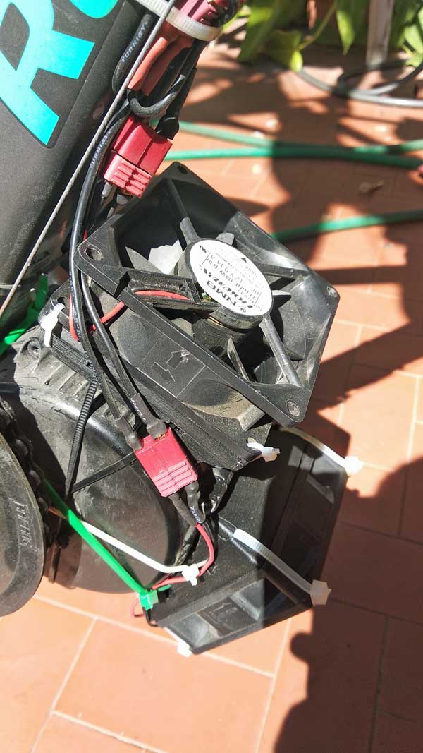

vivendo in un posto pieno di saliscendi con questo caldo il mio bbs02 da 750w spesso al termine di una lunga salita, con 100 kg di zavorra ed al 5o-6o grado di assistenza, comincia a boccheggiare e il controller mi taglia il motore per cui sono costretto ad aspettare un minuto circa che riparta per poi ritagliare se la salita continua. Ho pensato quindi di creare con la mia stampantina 3d un supporto per ventole da pc da applicare al motore e.........tac..............funziona. ben intesi il motore si fa sempre caldo ma la centralina finalmente non taglia piú. aggiungo il link a thingiverse per chi volesse stampare il pezzo tenendo ben presente di utilizzare materiali resistenti alla temperature quindi......niente pla, solo abs, petg, nylon etc.
il supporto é per ventole da 80mm perché quelle avevo disponibili, tenendo ben presente che potete utilizzare massimo delle 100mm,ovviamente previa ridimensionamento del supporto, perché quello é il diametro massimo del motore. sia il supporto che la ventola sono stati fissati con delle fascette di plastica e le ventole sono ventole da pc o da trasformatori di pc da 12v, quindi alimentabili con una 3 celle lipo o lion. se montate le ventole in modo da aspirare l'aria dal motore l'efficacia sará maggiore

Bellissimo, una retina er evitare che qualche sasso vada fra le alette, va bè che se butta in fuori non dovrebbe entrare, complimenti!

ottima idea....vedró di stamparla anche in pla tanto la temperatura in uscita non é proibitiva, se non sbaglio su thingiverse c'é qualcosa sicuramente. il sistema, come diciamo dalle mie parti, é un po arrangiato ma....funzionale

Le accendi tu con un pulsante? O cè un sensore che le fa accendere?
Se la risposta è la prima . L'accendi da subito appena partito o quando capisci che hai fatto salite o sforzi notevoli?
pallipalli
199 Messaggi
Inserito il - 20/08/2020 : 20:31:27  Mostra Profilo Invia a pallipalli un Messaggio Privato  Rispondi Quotando
come detto sopra il sistema é artigianale, alimento le ventole semplicemente collegandole alla lipo, niente sensori, in futuro forse metteró un semplice interruttore. accendo tutto appena partito perché il caldo é eccessivo e le ventole comunque non lo raffreddano a dovere ma quanto basta per non far andare in protezione la centralina. ciao

dimenticavo di inserire il file del supporto in .stl
Allegato: portaventola bafang 80x80.stl
202,43 KB
pallipalli
199 Messaggi
Inserito il - 21/08/2020 : 09:30:25  Mostra Profilo Invia a pallipalli un Messaggio Privato  Rispondi Quotando
questo il link thingiverse
https://www.thingiverse.com/thing:4575102

Scusatemi ma penso che una ventolina del cavolo può raffreddare mediocramente solo l'esterno del motore.
pallipalli
199 Messaggi
Inserito il - 04/03/2021 : 17:06:51  Mostra Profilo Invia a pallipalli un Messaggio Privato  Rispondi Quotando
a parte che non é una ma 2 ventole.......qualcosa fanno, anche se non risolvono completamente il problema che si é ripresentato solo piu in la nella salita..............infatti le tolsi.
devo solo concludere che il motore é progettato male,(non consumando piú di 500-600 W in salita.............ce da dire che quest'estate ha fatto caldo davvero, infatti, ora in inverno con gli stessi percorsi il problema non si sta ripresentando!!!!!) avrebbero dovuto almeno aumentare di un bel po le alette dissipatrici, infatti nel 1000w sono maggiorate.
14775 Messaggi
Inserito il - 04/03/2021 : 21:32:50  Mostra Profilo Invia a andrea 104KG un Messaggio Privato  Rispondi Quotando
Sicuro di essere rapportato corto? che rapporti hai? pedali o vai in simbolica? I centrali che ho scaldano meno in salita che tirandoli su asfalto con rapporti lunghi, provato anche oggi
Se rapportato corto gira sempre in regime ottimale e non scalda, certo si va piano
