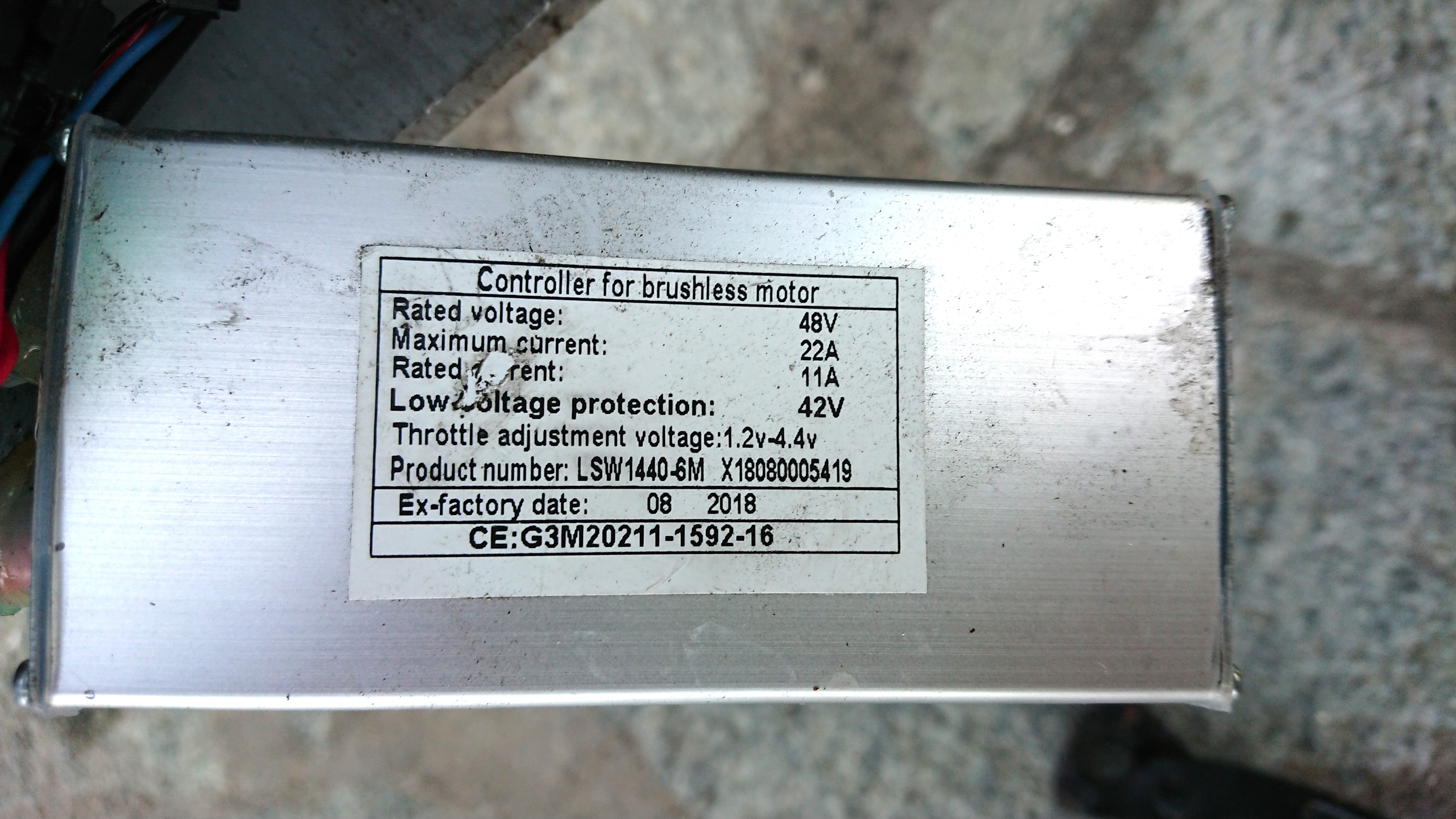

Salve a tutti e grazie per avermi accettato nel forum.
Sono in possesso di una bici elttrica modello Shuttle della Techbike con motore Bafang da 500 watt e batteria da 48 volt,da una settimana circa ho problemi,il display mi indica un errore (E 01),sul manuale della bici dice che un problema di corrente anormale,in pratica la bici nn gestisce il livello di pedalata assistita (da 1 a 6 vado sempre alla stessa velocita'),in un primo momneto avevo risolto spruzzando del diossidante per contatti nelle leve dei freni (dove ci sono i sensori) pero' dopo poco il problema si e' ripresentato nn andando piu' via,ho notato che sul display quando freno nn si accende piu' la relativa icona,ho paura sia un problema di centarlina,ho aperto il carter per controllare i vari cavetti ma sembra tutto ok,voi pensate che c'e' un errore di centralina?allego le specifiche tecniche della centarlina,se la dovessi cambiare,avete suggerimenti in merito?
grazie a tutti!!!!!!!
3391,23 KB

cmq ho risolto camabiando il filo che va dal display alla centralina,evidentemente si era guastato..
