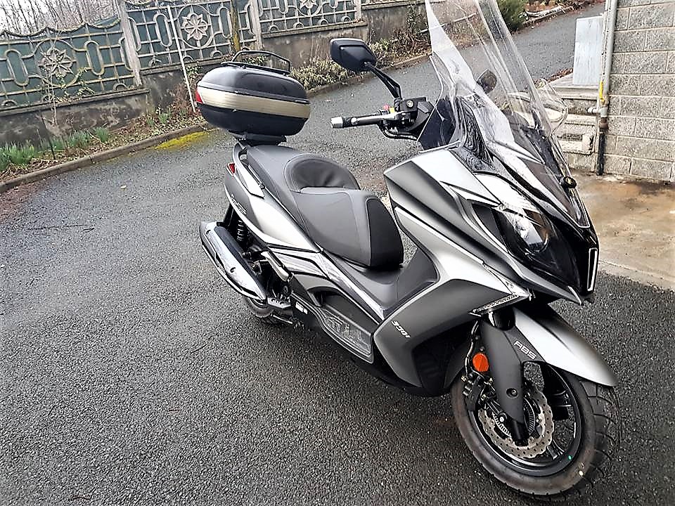

Quello in foto è l'attuale mezzo che non uso... preso a rate nel 2018 e precentemente ho sempre avuto moto e scooter uso da circa 6 mesi anno poi cala il fango bianco e nonno gelo
