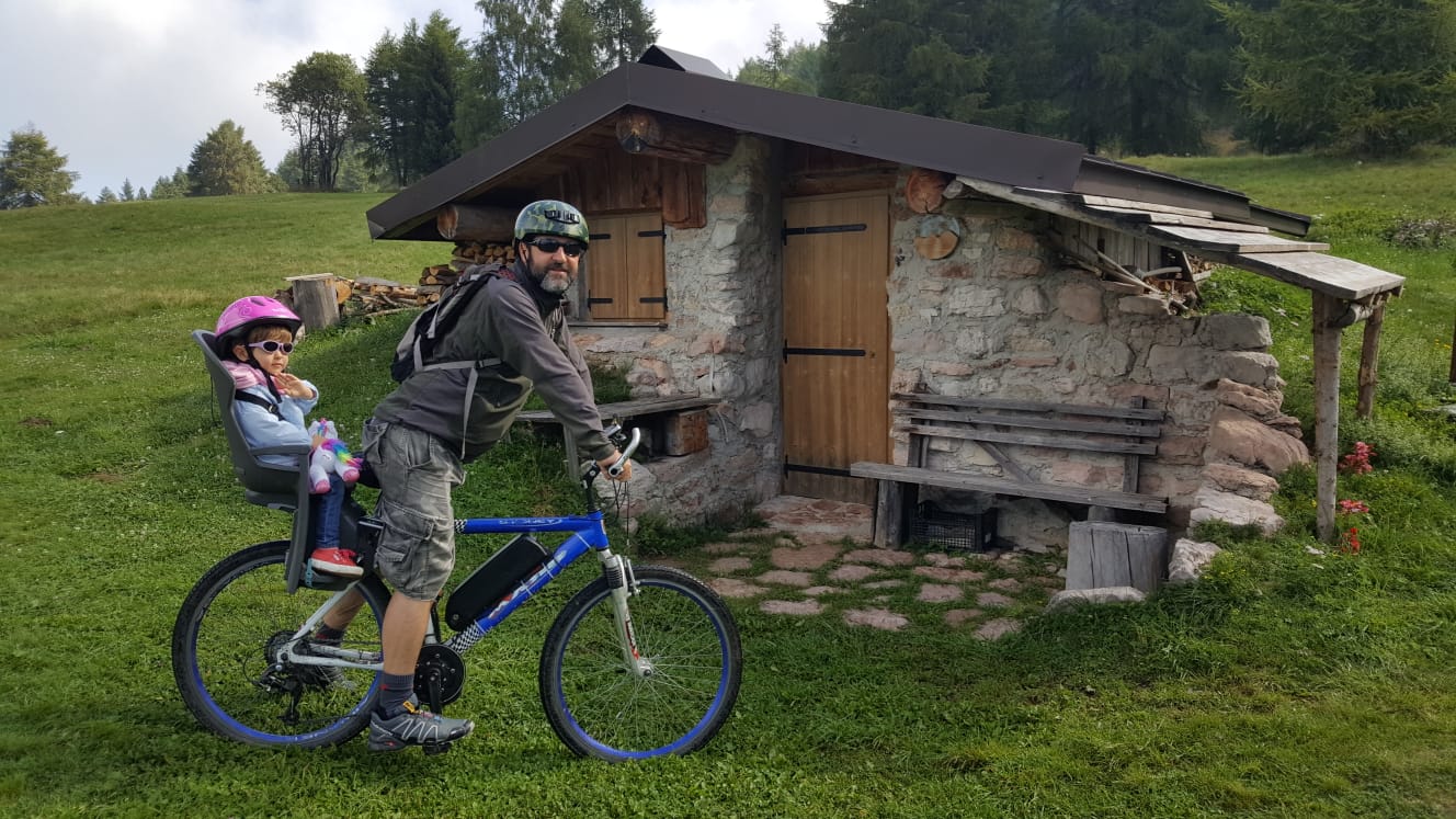

Ciao a tutti, cercherò di essere il più "sintetico" possibile...
Ad inizio agosto ho deciso di passare all'elettrico e, senza volere investire troppe risorse, ho ordinato un TSDZ2 e l'ho installato sulla mia VECCHIA MTB, una media gamma del 2002 con però tutti i suoi limiti, tra cui la forcella ormai "scoppiata".
beh, in un paio di settimane ho capito che mi sto appassionando, ci ho percorso poco più di 500 km., quindi ho deciso che è giunto il momento di trapiantare il motorello su qualcosa di più serio.
in questi 500 Km. ho capito che la mia percorrenza tipica è la seguente :
70% ciclabili in asfalto o terra battuta
20% sentieri boschivi "facili"
10% strada urbana in asfalto
Devo quindi capire su che cosa orientarmi nell'acquisto della nuova bici, considerando un budget di ca. 500 Eur
Sulla MTB attuale ho apportato qualche modifica per rendere un po' più comoda la postura e scaricare un po' i polsi, come la prolunga cannotto di sterzo regolabile, ma dopo un po', sarà complice anche la forcella scoppiata, mi ritrovo con i polsi un po' intorpiditi..
Il "cuore" mi porterebbe verso una MTB trail (rockrider 520-540 ??) perchè non vorrei rinunciare ad un minimo di performance sui pochi tratti di sentiero, ma polsi e schiena mi porterebbero invece verso una trekking (riverside 900 ??)
per maggiore chiarezza allego la foto della mia configurazione attuale, con seggiolino e "zavorrina" d'obbligo

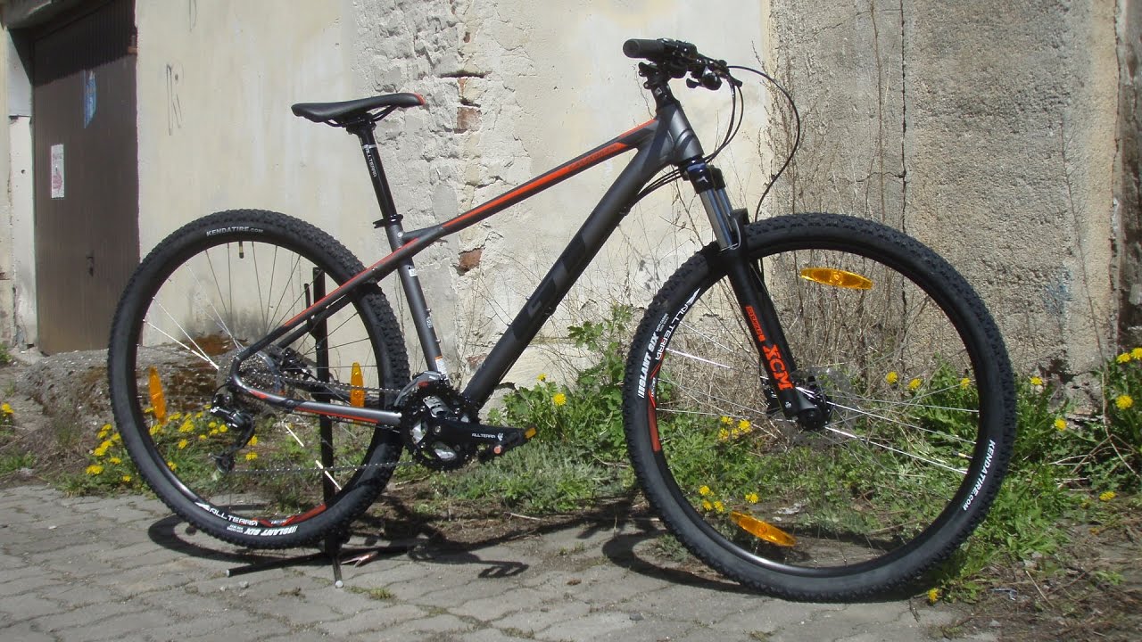

@job : spulciando altri annunci di usato ho trovato una GT Karakorum 29' 2016 proprio dietro casa. Non è esattamente una trekking, ma una XC hardtail, ma... sembrerebbe possedere le caratteristiche che sto cercando, i.e. telaio robusto (e rampante come suggerisci tu), buoni freni idraulici, ruote da 29' che mi aiuterebbero ad ottenere un rapporto un po' più "rilassato" in pianura per il TSDZ2. E, non da sottovalutare, anche sotto budget (350 Eur), il che non guasta. Domani vado a vederla

niente, solo per aggiornare e "chiudere" la vicenda... oggi sono andato a vedere e provare la GT, e l'ho presa.
Aveva solo i freni (PROMAX SOLVE) veramente poco efficienti. Ha dato la colpa alle pastiglie quasi finite, ma ho annusato subito che probabilmente c'è quacosa di più... frenano di più i v-brake della mia attuale..
Ma dato che il venditore si è subito dimostrato disponibile ad abbassare il prezzo a 300 eur e che con i 50 eur di differenza male che vada gli cambio entrambi i freni con degli shimano MT400, l'ho presa.

eccomi qui, per chiudere il topic posto la foto del "trapianto" terminato sulla GT Karakoram 29'
Il montaggio non è stato problematico, ho solo dovuto inguainare e deviare lateralmente il cavo del deragliatore posteriore, che passava sotto il movimento centrale.
Rispetto alla mia vecchia 26' della foto all'inizio, la sensazione di utilizzo è cambiata dal giorno alla notte. A parte l'ammortizzatore anteriore "non scoppiato" come sull'altra ed i freni a disco molto più efficienti, a parità di rapporti e cadenza la velocità massima è aumentata di circa il 25% (grazie alle ruote da 29') rendendo i trasferimenti in pianura molto più "rilassati".
Ora manca solo da aggiungere uno stelo sella ammortizzato e cambiare gli pneumatici con qualcosa di un po' più stradale.

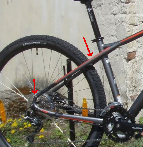

95,79 KB
Se quelle segnate con le frecce sono viti hai anche gli attacchi per il seggiolino
