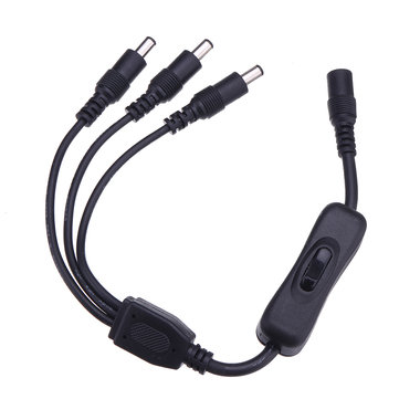

Ho due batterie da 48 v 9.6 a dovendole caricare con un caricabatterie da 48v 4 ah posso usare questo?
17,19 KB
caricherei 48 v e 1.3 vatt per uscita, giusto?

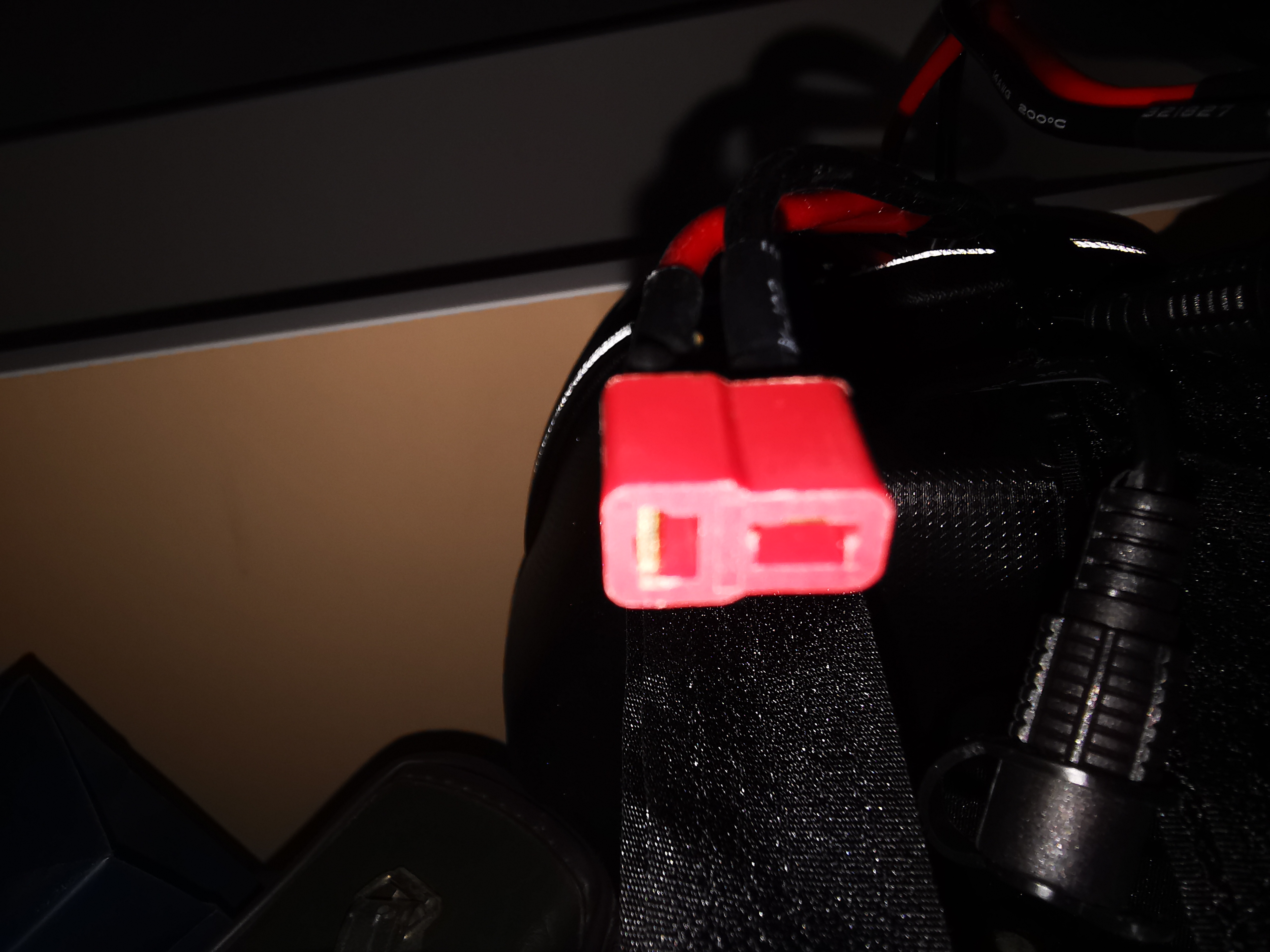

Domanda 2 mi sapete dire come si chiama il connettore rosso?
2895,79 KB
Paolo
3561 Messaggi
Inserito il - 06/09/2020 : 23:12:28  Mostra Profilo Invia a T4R un Messaggio Privato  Rispondi Quotando
Il connettore si chiama "deans" oppure Tplug.

in teoria si, in pratica... alle batterie non succede niente di sicuro, tutt'alpiù si fuma il caricatore.. ma non credo (aspettiamo il mitico barba )
3561 Messaggi
Inserito il - 07/09/2020 : 12:14:27  Mostra Profilo Invia a T4R un Messaggio Privato  Rispondi Quotando
Per poterle caricare insieme contemporaneamente le due batterie devono essere allo stesso stato di carica/scarica altrimenti quendo le colleghi si avrà un travaso di corrente dalla carica a quella scarica che potrebbe danneggiare quel distribbutore che non è nato per gestire queste cose.
Poi ricordati che il tempo di carica raddoppia.
Visto che non costano molto, se puoi, compra un'altro CB e potrai essere più flessibile nella carica.

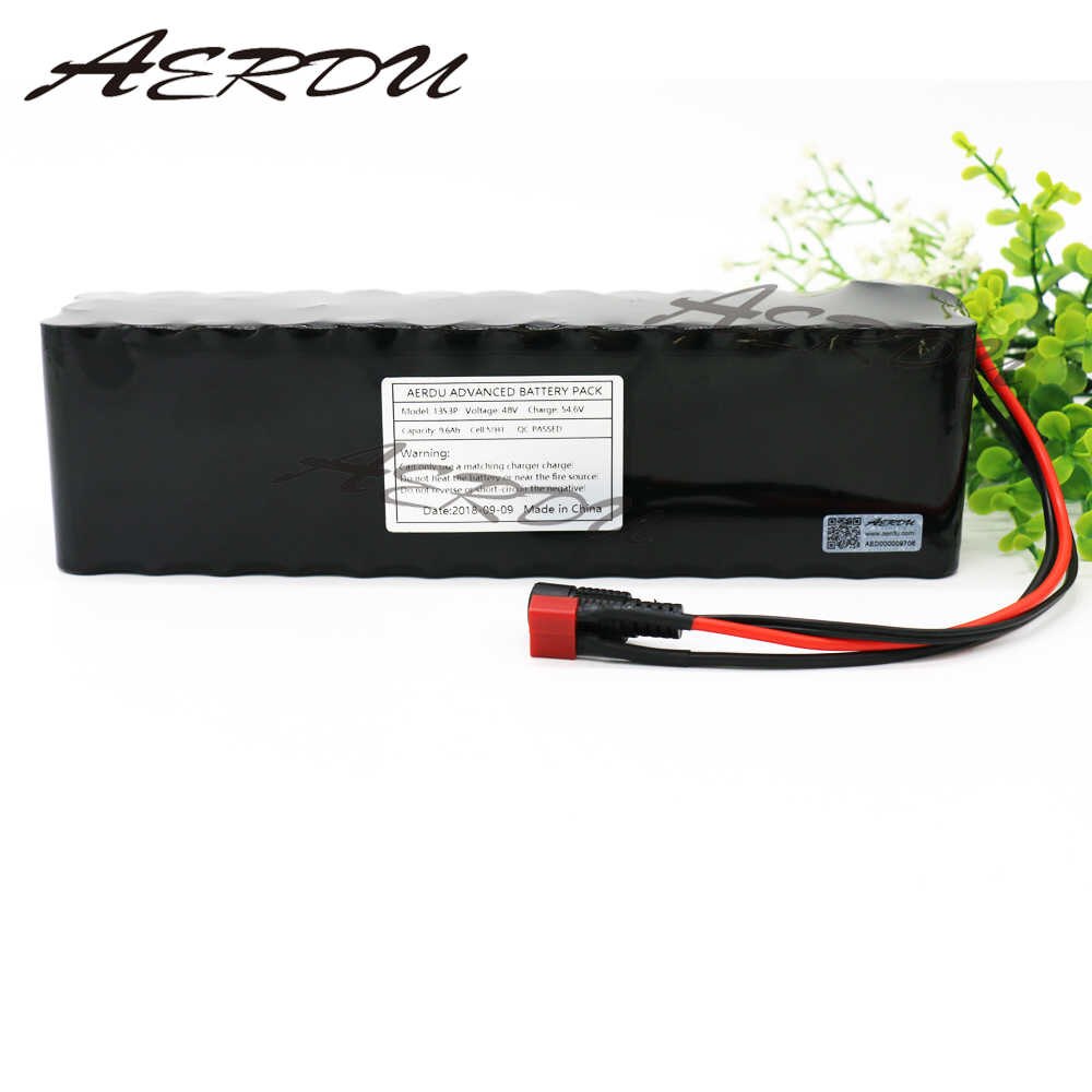

Ora vi spego il perche delle 2 domande sopra esposte:
A suo tempo ordinai due(2) batterie Kluosi da 48v 9.6 A, sono arrivate e sono queste.
55,69 KB
Come vedete hanno due cavi da una parte si carica dal connettore a supposta, non mi ricordo come si chiama, e dall'altra dal connettore deans si collega al motore.
per caricarle, se nulla osta, userò questo:
17,18 KB
con un caricatore apposito ma da 4 ah usando solo due dei connettori, essendo il bms a una via, da una si carica e dall'altra si scarica non mi aspetto travasi di corrente da quel cavo la corrente può solo entrare e non può travasarsi da una batteria all'altra.

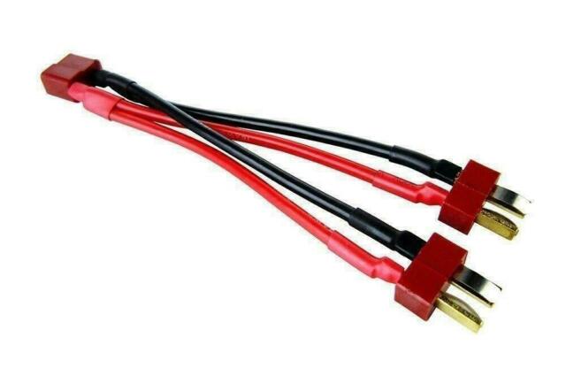

in uscita invece sarà parallelizzata per sempre da questo accrocco che salvo guasti o interventi sulle batterie non verrà mai piu rimosso:
18,69 KB
teoricamente dovrebbe funzionare, in pratica le due batterie diventano una sola, se non mi ricordo male c'era una risposta di Barba che diceva esattamente questo, appena arrivano i cavetti provo a parallelizzare e ricaricare, se guardando verso Milano
vedete un botto tipo Beirut sono io, non fiori ma opere di bene, grazie
14672 Messaggi
Inserito il - 07/09/2020 : 19:59:33  Mostra Profilo Invia a andrea 104KG un Messaggio Privato  Rispondi Quotando
no dai tranquillo che funziona. Quasi 20 ah a 48v... tanta roba! Facci sapere quanto rendono effettivamente, anche se per finirle dovrai fare ben oltre 100 km...
3561 Messaggi
Inserito il - 07/09/2020 : 21:35:35  Mostra Profilo Invia a T4R un Messaggio Privato  Rispondi Quotando
Se usi e mantieni "sempre" collegate le due batterie con il cavo di uscita non avrai nessun problema ad usare un solo CB e quello sdoppiattore.
Probabilmente si caricheranno entrambe anche se colleghi una solo spinotto, la tensione si riverserebbe comunque attraverso l'uscita ed il bms dovrebbe comunque bilanciare le celle, però quest'ultima cosa non è certa per cui non farci affidamento.
Quindi ricapitolando MANTIENI collegate le uscite, collega i due spinotti di ricarica e vai tranquillo.
