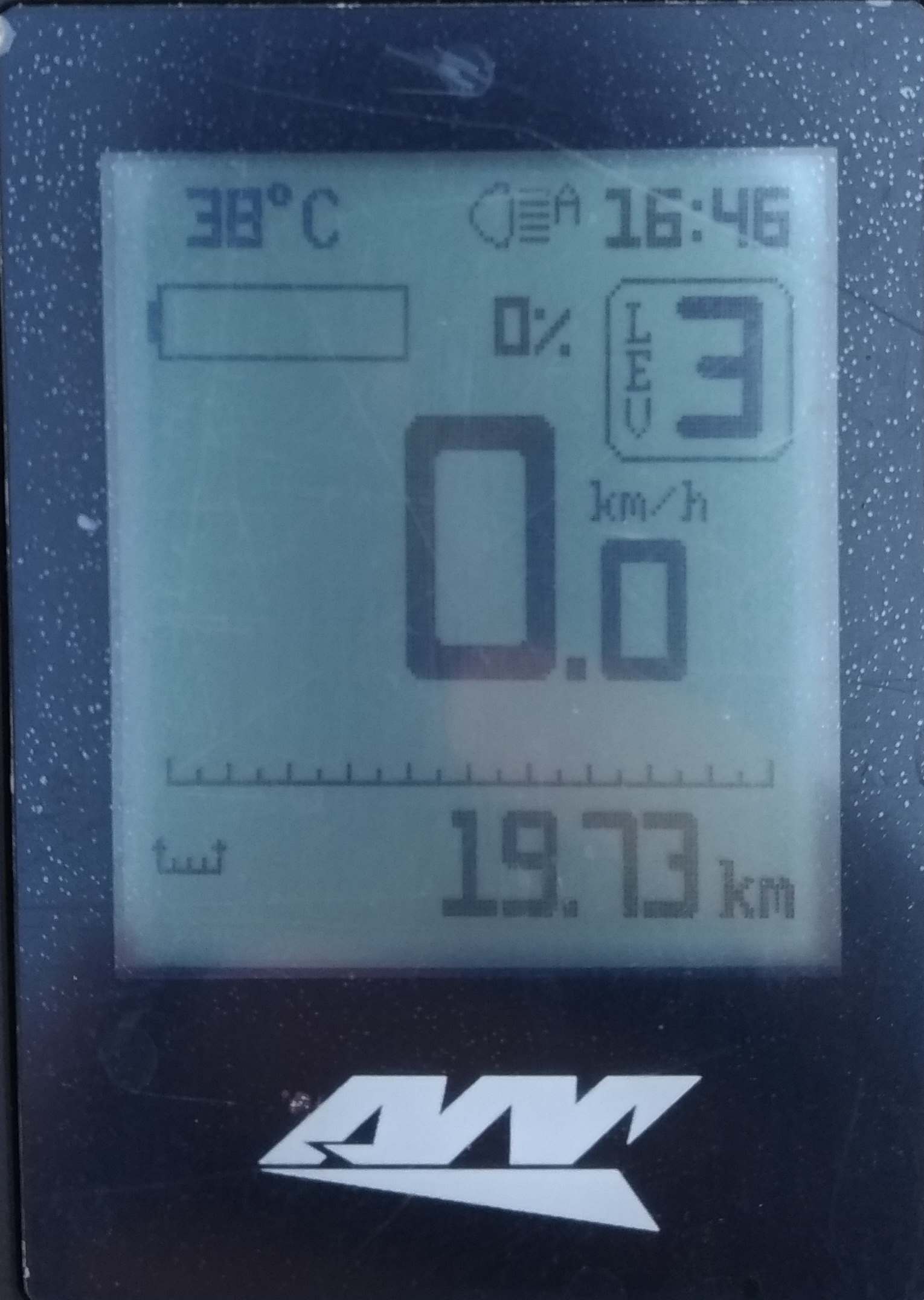

Tutte le volte che vado a fare qualche giro impegnativo con un paio di boscimani mi capita che loro hanno un paio di tacche e io, praticamente, dovrei fermarmi per non rovinare la batteria perchè il display mi segna 20%. Guardo la tensione è 24,5V, misurata con un tester digitale.
Non convinto di quello che mi diceva il display, oggi ho voluto scaricarla del tutto.

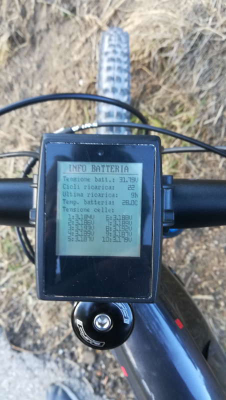

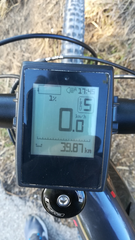

Dopo aver fatto un giro da incubo tra pietre, canaloni scavati dall'acqua, salite, discese e eserciti di tafani che ci inseguivano sono tornato con la batteria al 8%, ripresa in mano oggi pomeriggio l'ho portata al 1%, notare che dava ancora una buona spinta superando i 600 vatt di assorbimento, a display, (quando è tutta carica supera i 700) in una salita che si trova vicino a casa mia
148,32 KB
Questa è la tensione al 1%
151,5 KB

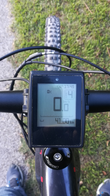

Quindi l'ho portata allo 0%, pensando che si sarebbe fermata, nient'affatto, ha continuato imperterrita a viaggiare senza droppare minimamente.
167,05 KB
Ho fatto un'altro paio di Km con una rampa di una cinquantina di metri abbastanza ripida e, sempre a display, è arrivata a 570 vatt

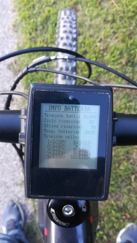

Quando sono arrivato a casa ho misurato la tensione ed era questa
153,76 KB

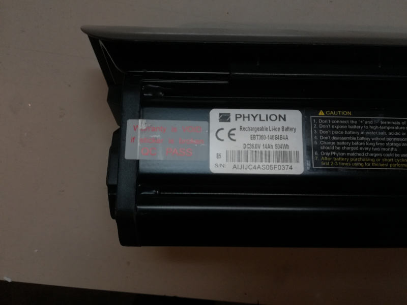

Ah, dimenticavo, la batteria è questa
112,07 KB
Capisco che non siete ne maghi ne veggenti, ma qualcuno mi può spiegare quando devo fermarmi con questa batteria per non rovinarla?

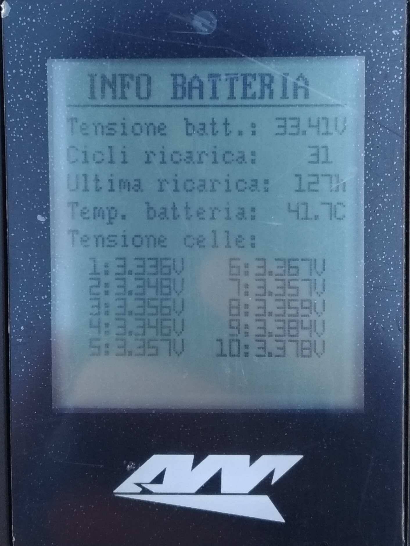

Portato il nuovo motore (Move plus) inviatomi da Oli a 0% per vedere se c'erano problemi o interruzioni;
come a te quando segna 0% la bici continua a spingere come nulla fosse e le celle si attestano a circa 3,3V per cella.

Questa mattina sono riuscito a portare nuovamente l'indicatore della batteria a 0% e i volt erano 32,4.
Ho resettato tutto e sono andato in un vialetto di circa un chilometro che circonda parte di un giardino comunale vicino casa.
Il vialetto è quasi tutto pari meno c'è una leggera salita da una parte e una leggera discesa da un'altra.
Ho iniziato a girare con assistenza 1 senza superare i 25kmh.
Con assistenza 1, in teoria dovrebbe dare il 50% della "forza" che metto io, in realtà è circa 100-100, difatti l'assorbimento del motore eguagliava i vatt rilevati dal torsiometro, naturalmente totto questo da display, non pretendo che sia la verità assoluta, ma da un'idea. Notare che è sempre stato così.
Nella leggera salita i vatt (motore) salivano sui 120-130, in piano sui 70-80 e nella discesa 0.
E' andato avanti così per 12 giri senza cedimenti di nessun genere, poi, ad un tratto, si è spento tutto ero arrivato al famigerato cut-off, display spento e le tacche, che sono sulla batteria, lampeggiavano tutte velocemente.
C'è da dedurre che è stato in BMS a tagliare il tutto.
I dati che ho letto subito prima che si spegnesse tutto sono questi
I vatt non si erano scostati dai valori che ho riportato sopra.
La tensione della batteria era a 29,5V.
I km percorsi 12,qualcosa
Consumo a km 3,2 vatt
Se non sbaglio a fare i conti, dallo 0% al cut-off ho consumato una quarantina di vatt o poco più di un'ampere.
Considerando che l'assorbimento del motore o i vatt erogati dalla batteria, mettetela come vi pare, si sono mantenuti stabili fino al cut-off viene da pensare che c'era ancora un po di "riserva".
Penso che scaricare la batteria, non dico fino allo 0%, portandola al 2-5% dovrebbe essere un valore ragionevole.
