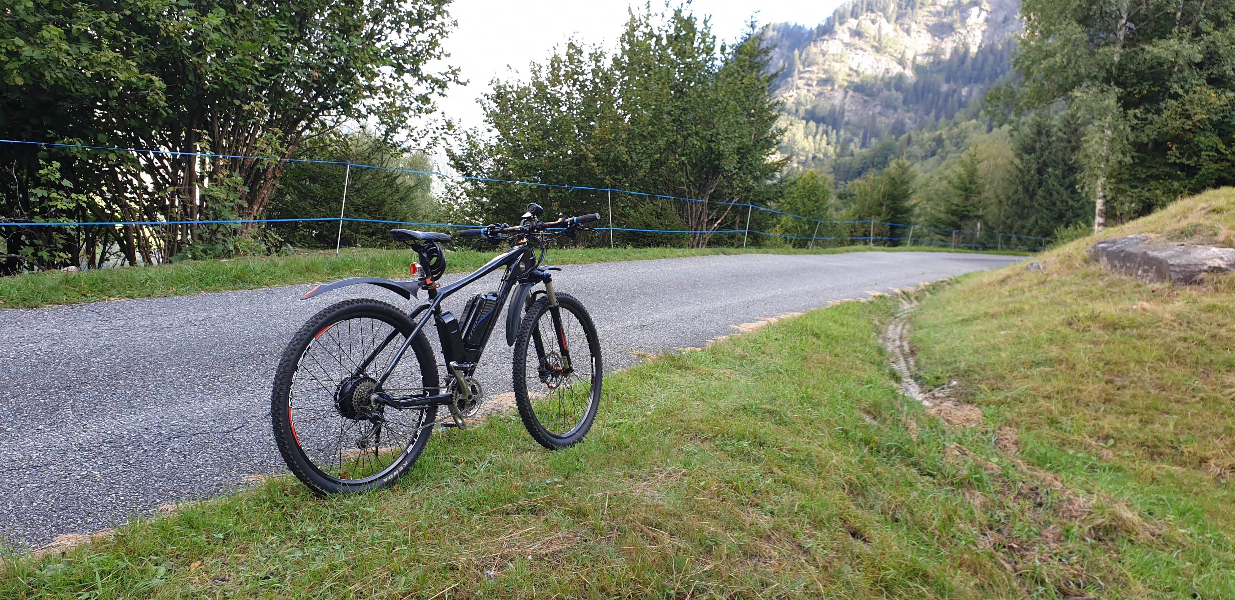

Lassaad
41 Messaggi
Inserito il - 11/09/2020 : 10:12:25  Mostra Profilo  Rispondi Quotando
Eccola
4432,43 KB
