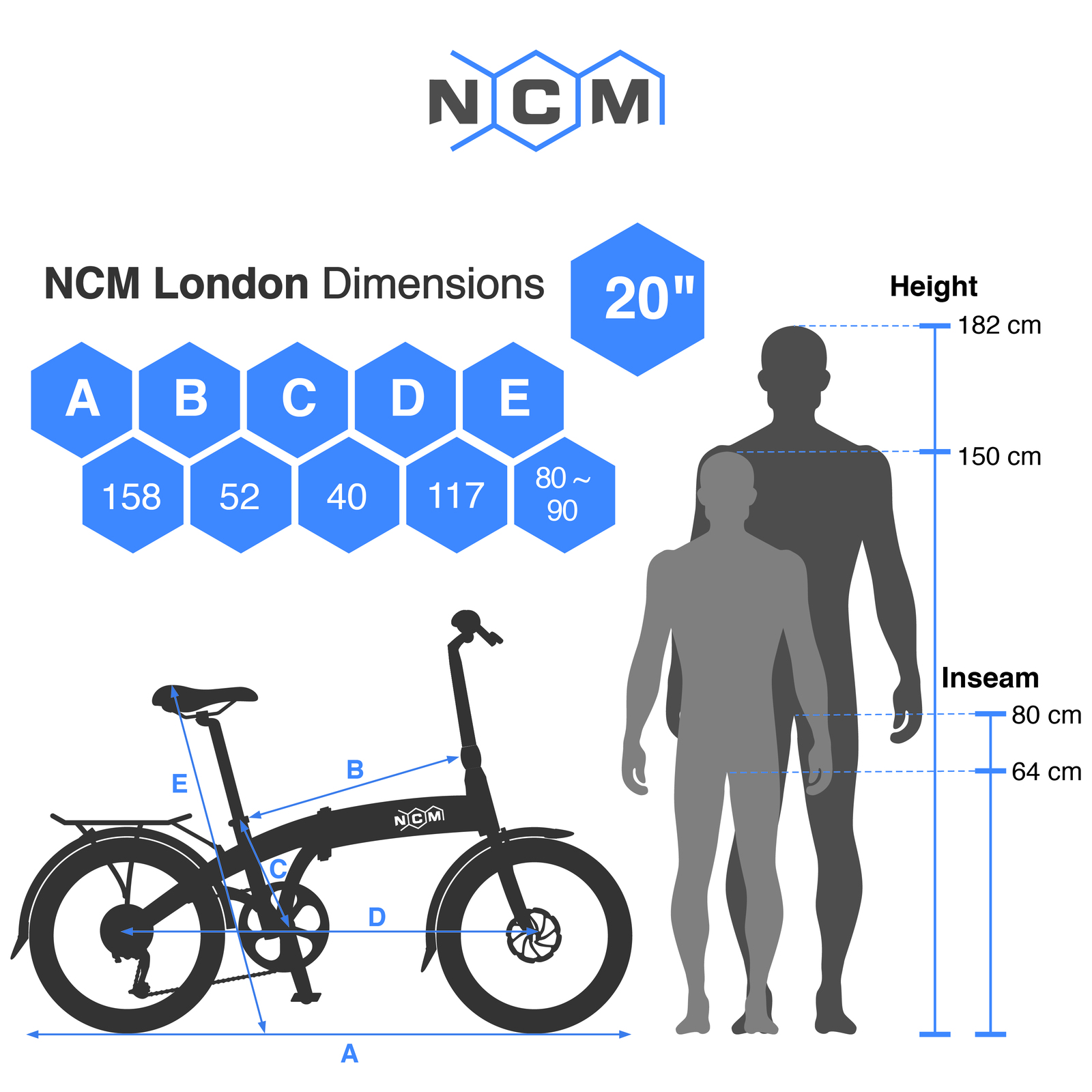

Inserito il - 11/09/2020 : 18:15:16  Mostra Profilo  Rispondi Quotando
Innanzitutto per grazie per la tua disponibilità.
Purtroppo sul sito del produttore le misure sono diverse da quelle su amazon.
qui
https://www.leoncycle.com.au/assets/alt_7/9003180002.jpg?20200703030924
la danno per altezza max 182 e 'inseam' (cavallo) da 64 a 80 cm,
mentre su amazon
https://images-na.ssl-images-amazon.com/images/I/615qJHxF2wL._AC_SL1000_.jpg
altezza max 185 cm,e l'inseam...manca.
se le misure sono quelle del sito mi sta piccola (io sono 187 con 'inseam' 87 ).
Per la mia taglia credo che dovrò comprare la bike dopo aver provato come ci sto sopra, quindi negozio fisico (e niente NCM)

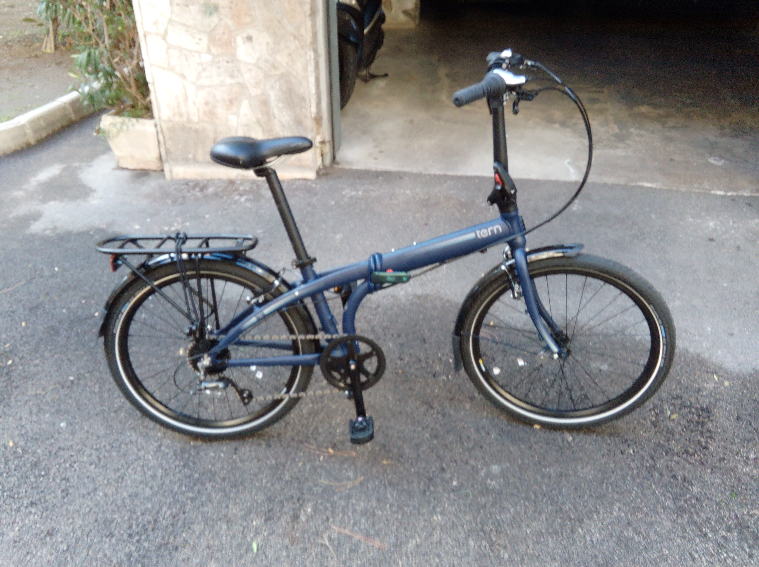

Ciao Ercole, ma dove le trovo le specifiche del carro? sul sito dei produttori c'è o devo andare dal biciclettaio?
Comunque io sono tentato da questa tern d8, magari con ruote 24 https://www.ternbicycles.com/it/bikes/472/node-d8#specs, che è un po piu grande ma rientra nei paramentri delle ferrovie dello stato e la vedo 'pedalabile' all'occorrenza.
Oppure le Dahon d7 o d8. Sai se sono compatibili queste 2 marche con il montaggio di un motore hub? (e magari centrale??)
ercole67
1459 Messaggi
Inserito il - 11/11/2020 : 20:30:51  Mostra Profilo Invia a ercole67 un Messaggio Privato  Rispondi Quotando
Molto bella quella TernD8, credo che non ci sia nessun problema a farci entrare un hub. Su youtube ne ho viste diverse motorizzate, stesso discorso per la 20".
Anche con un centrale non dovresti avere problemi - l'importante è che l'astuccio del movimento centrale sia da 68 o 73mm - però su di una bici da città è del tutto inutile. Tra l'altro ti troveresti troppo "corto" con le marce perchè quelle bici, avendo le ruote piccole, montano una corona da 52/53 denti, molto di più di quelle che usualmente si trovano per i centrali (42/44 denti).
Ti troveresti a "frullare" a vuoto per tutto il tempo.
Decisamente meglio un hub leggero posteriore, anche più economico.

Inserito il - 12/11/2020 : 08:35:46  Mostra Profilo  Rispondi Quotando
Grazie Ercole67,
alla fine penso di andare per per la muscolare e poi kittarla, magari con quei motori accroccati a rullo, non saranno il top ma si montano e smontano
in niente.

Inserito il - 29/12/2020 : 17:38:01  Mostra Profilo  Rispondi Quotando
raven ha scritto:
eccola qua...
2183,72 KB
Adesso per il kit elettrico, sono orientato su hub anteriore (vorrei la ruota da 24 completa di motore) con batteria, qualcosa di leggero.
Suggerimenti ?

Complimenti per la bici, vedrai che qualcuno verrà presto a darti consiglio per l'elettrificazione!

Leonardix grazie dei complimenti, la bici non ho potuto usarla causa maltempo, solo pochi metri...mi piace.
A fronte di un ingombro 'importante' sembra di guidare un bici normale ma piu maneggevole. Appena riesco a farci un po di km riporterò le mie impressioni, solo 'muscolari' per adesso.
