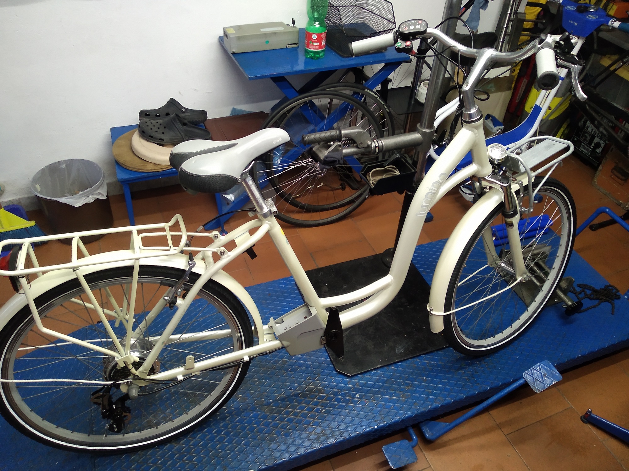

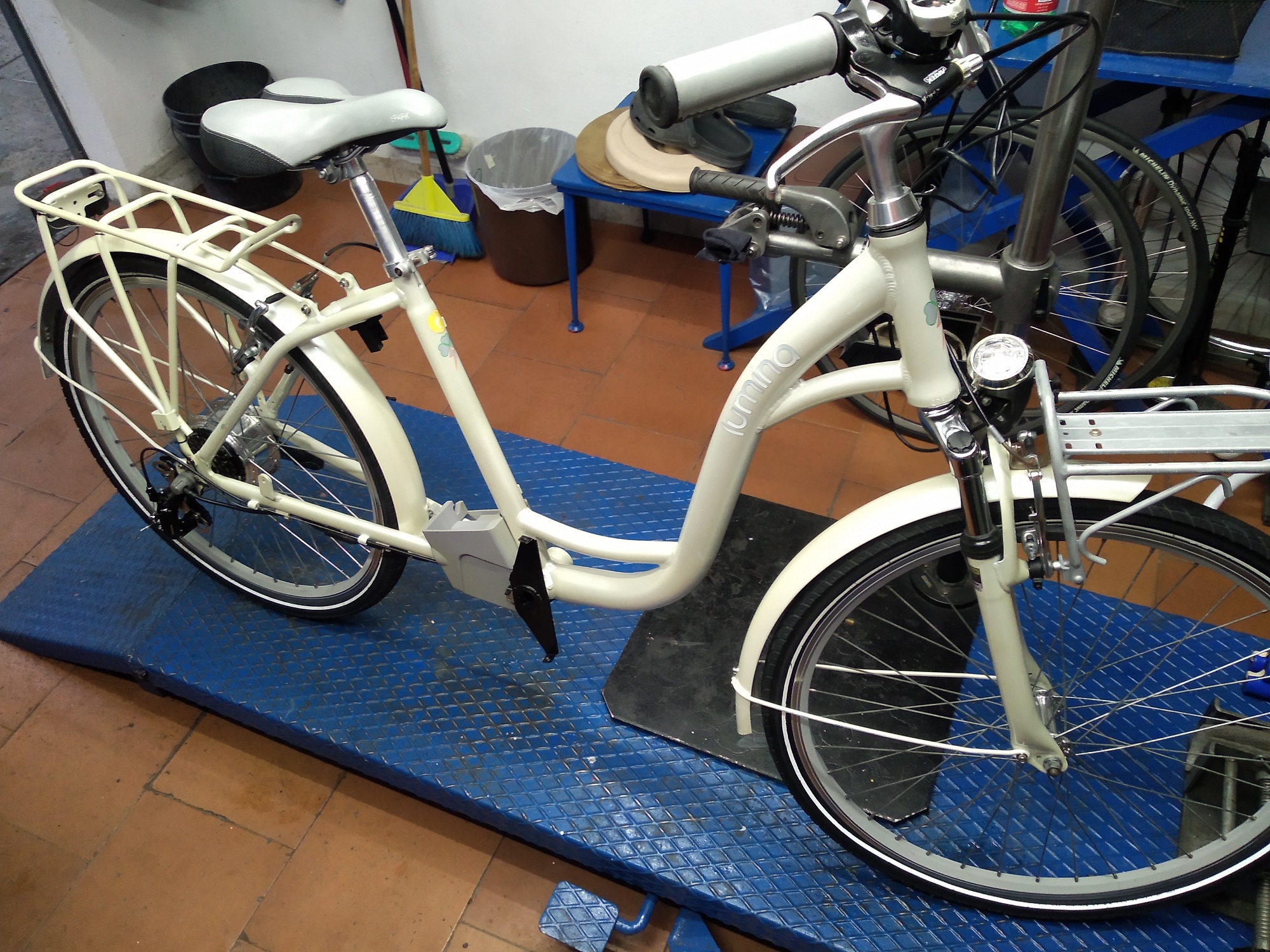

Buonasera a tutti, sono ancora qui a chiedere di nuovo il vostro aiuto, se possibile.
Mi hanno regalato una Green Spark Lumina che sembrava da buttare ma dopo una bella pulita è tornata incredibilmente come nuova
Il problema è che hanno smontato il movimento centrale, hanno perso l'asse (che spero di trovare come ricambio) e dischetto del pas, sapete dirmi cosa acquistare? ho visto che ce ne sono con numeri diversi di magneti, ho provato a passare una calamita e sembra funzionare bene.Grazie

Il problema non è il numero dei magnetini posti sul dischetto ma il loro orientamento, se la sequenza di quello che acquisti non è identica a quella dell'originale l'assistenza non si avvierà...
In pratica dal sensore esce un sequenza di impulsi rettangolari con una forma ben definita, e se la centralina non la riconosce non fa partire il motore: Lo vedi bene quando pedali al contrario, l'onda cambia forma e il motore non parte.

o mamma, e ora che ci metto? non ho l'originale e i ricambi per questa bici non si trovano, spero di non dover cambiare anche la centralina....qualcosa di facile non mi capita mai....grazie 1000
