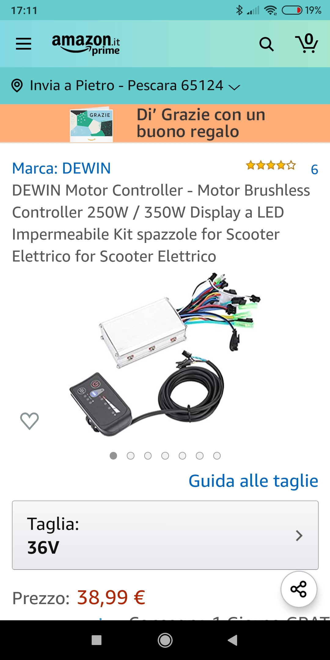

Inserito il - 30/09/2020 : 17:13:41  Mostra Profilo Invia a Pietro un Messaggio Privato  Rispondi Quotando
Potrebbe andare bene questa su Amazon

Inserito il - 30/09/2020 : 19:19:56  Mostra Profilo Invia a Barba 49 un Messaggio Privato  Rispondi Quotando
Potenza e tensione corrispondono, rimane solo il dubbio circa la compatibilità tra il tuo attuale sensore di pedalata e la nuova centralina, talvolta non "dialogano" e l'assistenza non si avvia.
Questo però lo potrai capire solo dopo aver montato tutto quanto: Ah, fai attenzione perchè anche il codice dei colori dei cavi potrebbe non corrispondere, a quel punto dovrai divertirti un po' a fare dei tentativi a meno che quella centralina non abbia un apposito cavo per l'autoapprendimento del senso di rotazione.
Sergio.
Controlla comunque che quella centralina abbia l'ingresso per il sensore di pedalata, talvolta hanno solo quello per l'acceleratore!

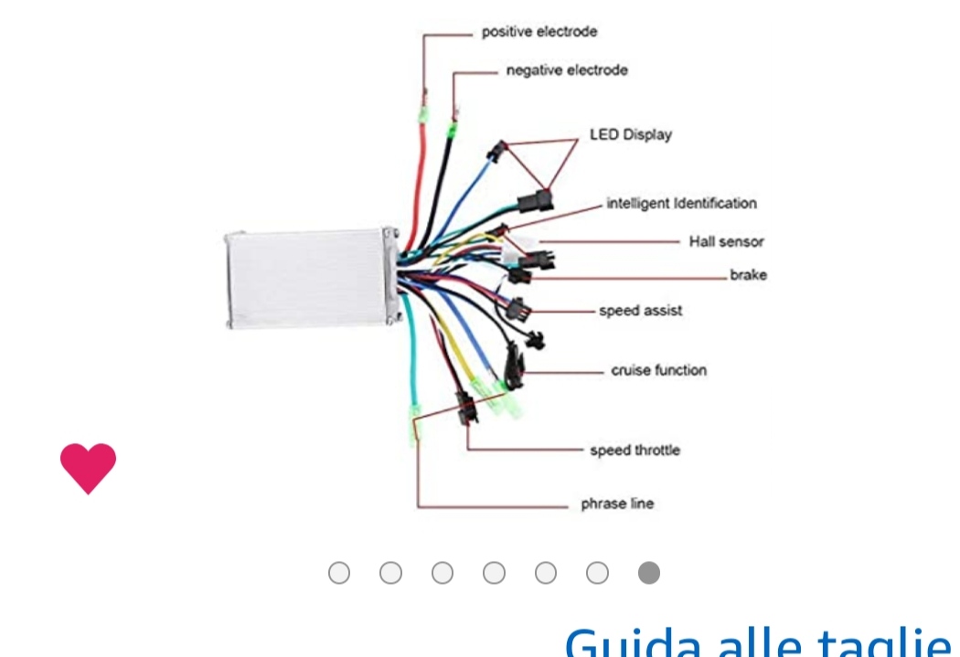

Inserito il - 30/09/2020 : 19:44:10  Mostra Profilo Invia a Pietro un Messaggio Privato  Rispondi Quotando
Ecco lo schema della centralina

Inserito il - 30/09/2020 : 19:50:24  Mostra Profilo Invia a Barba 49 un Messaggio Privato  Rispondi Quotando
Vedi la scritta "intelligent identification"??? Serve proprio a far ruotare il motore nel verso giusto qualora dopo il collegamento della centralina ruotasse al contrario a vibrasse senza girare...

Inserito il - 01/10/2020 : 15:23:07  Mostra Profilo Invia a Pietro un Messaggio Privato  Rispondi Quotando
Quel filo "intelligent identification" dove andrebbe collegato per far invertire il senso di rotazione?
Inserito il - 01/10/2020 : 18:36:10  Mostra Profilo Invia a Barba 49 un Messaggio Privato  Rispondi Quotando
Si tratta di due cavetti da "cortocircuitare" nel caso il motore girasse al contario oppure emettesse solo dei forti ronzii, appena il motore gira nel senso giusto vanno scollegati!!!
