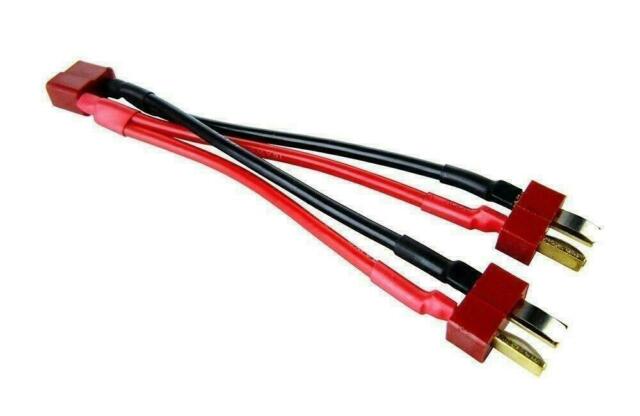

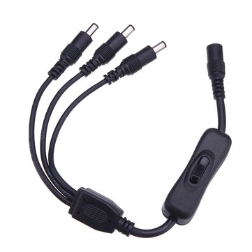

Paolo Tuzzo
335 Messaggi
Inserito il - 02/10/2020 : 10:51:40  Mostra Profilo  Rispondi Quotando
Io per parallilizzare due batterie con bms monodirezionale ovvero da un cavo carico dall'altro scarico,con il conforto del forum, ho usato questi:
17,18 KB
18,69 KB
per ricaricare uso un caricabatteria da 4 ah
