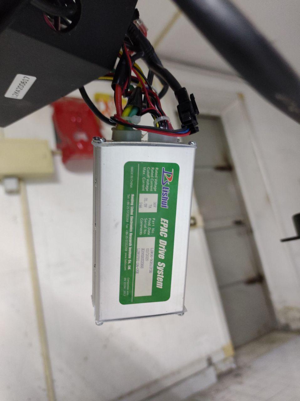

Ciao a tutti,
ho un controller 36v della Lishui con 7 ampere costanti e che arriva ad un max 14a.
Inoltre sono in possesso di una bici con display a led, quindi non posso modificare nulla al momento... ma se prendessi un display lcd compatibile, che ho già trovato e che può settare il max amperaggio da 7a fino a 20a, e inserisco un numero maggiore di 14a sul display cosa succede?
Il controller me li da oppure no?
La mia batteria può gestire fino a 20.5 a
Ho visto che alcuni controller hanno un margine di +/- 1a sul max, ma sul mio non c'è scritto nulla.

E cosa pensi di ottenere? Ricordati che aumentando la corrente in uscita dalla centralina avrai solo un po' di tiro in salita in più e un leggero aumento dell'accelerazione da fermo, la velocità rimarrà assolutamente identica e la batteria invece ne soffrirà.
Le bici elettriche commerciali sono un equilibrio di parametri, se ne stravolgi uno qualcosa soffre sempre!

Inserito il - 05/10/2020 : 20:01:27  Mostra Profilo Invia a andrea 104KG un Messaggio Privato  Rispondi Quotando
Una 10,4ah è il minimo per un'ebike, dovresti mettere un wattmetro e ti accorgeresti di un drop (caduta di tensione sotto sforzo elevata), se la porti a 20a gli tiri il collo...
Detto ciò il display che varia gli aha è lcd03 o lcd05 ma li varia in diminuzione non in aumento... il massimo è settato dalla centralina. Devi cambiare tutto per una 10-20a, centralina, display e pas, visto che difficilmente quello vecchio sarà compatibile...
oppure puoi cercare di ottenere qualche ampère in più sulla attuale con un pò di stagno sullo shunt, di solito 2-3a si ottengono ma è una manovra delicata, cerca shunt in alto nel forum e trovi molte discussioni.
comunque tra 14 e 16 non è che cambi molto il comportamento della bici, a 20a già lo senti ma non so se la batteria regge.
Ilproblema è che se metti troppo stagno partono i mosfet, e se non hai un wattmetro collegato come fai a "prendere le misure"? Dovresti fare il lavoro a centralina aperta, aggiungere pochissimo stagno e fare un giro, poi magari modificare ancora ecc. Con grande delicattezza sennò puff....
Come ti dicevo cerca nel forum, io l'ho fatto su una basica e un'ottantina di w in più l'ho ottenuta e su un'altra da 20a un pò di più ma controllavo ogni modifica, alla cieca è un problema.

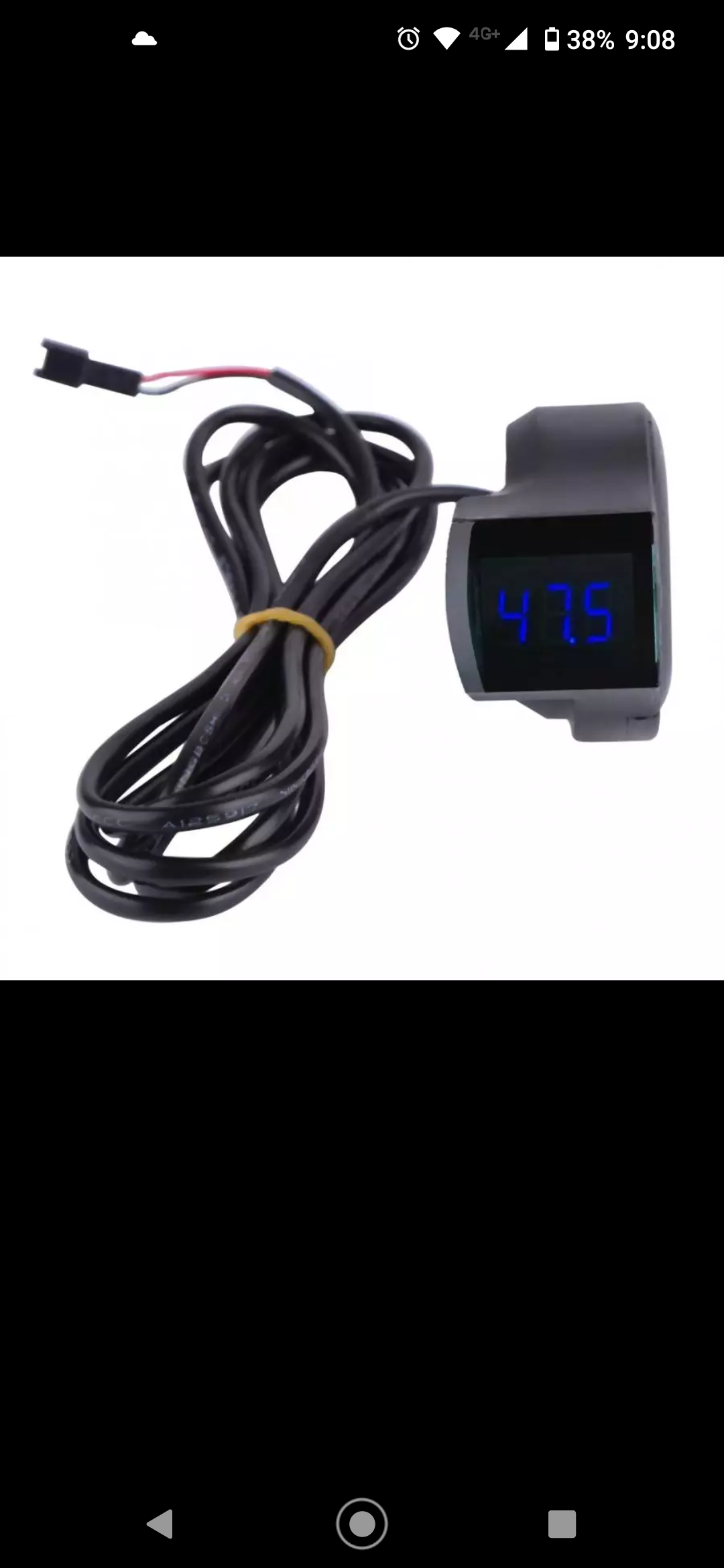

Ma non ho capito una cosa, parli di wattometro o voltmetro?
Cmq dato che non volevo spendere i 60 euro per il display lcd perche mi serve il key disp i quali costano, per controllare il voltaggio ho preso questo a 3 euro su aliexpress, speriamo sia buono... più di 100 recensioni e 5 stelle di media.
444,77 KB
14673 Messaggi
Inserito il - 05/10/2020 : 21:26:09  Mostra Profilo Invia a andrea 104KG un Messaggio Privato  Rispondi Quotando
il voltmetro ha la sua utilità ma quello veramente utile è un wattmetro. Comunque già col voltmetro vedi il drop (calo di tensione sotto sfrozo) e con l'esperienza riesci a capire l'autonomia residua.
Quando ho la batteria carica al max sto a 42v ed ho visto che appena scendo sotto i 35v la batteria non va piu', a 34.7 in giu nn c'e' la fa.
Eppure è strano, io credevo che il voltaggio da scarica di una batteria 36v fosse intorno ai 33v.
Per la potenza è sempre costante ed uniforme, certo che quando scende sotto i 35.5v mi accorgo che nn va piu come prima.

Anzi, di solito se cambi display la bici non funziona più perchè è incompatibile con la centralina di serie...
bryan46619
34 Messaggi
Inserito il - 12/10/2020 : 12:01:57  Mostra Profilo  Rispondi Quotando
Dipende tutto dalla centralina che hai, se non prevede questi settaggi ci puoi anche collegare un display pieno di funzioni senza che cambi niente!!!
Ma settare il PAS serve solo ad anticipare o posticipare l'attacco del motore rispetto al ciclo di pedalata?
Influenza l'efficienza e la temperatura del motore?
Perchè se non fosse cosi' e non da problemi al motore lascio tutto come sta.
Attaccato alla centralina ho un display Key-Disp a led e di conseguenza acquisterei il modello superiore della stessa azienda (display costosi quasi quanto quelli della bafang, anzi c'e' addirittura un modello che fanno solo per bafang e non è a catalogo nel loro sito key-disp).
Non lo so... il fatto è che non riesco a giustificare questi altri 60 euro di spesa che vorrei fare
Stiamo pur parlando di una bici da battaglia e sono combattuto se prendere questo aggeggio oppure no XD
Forse sono paranoico... poi ho scoperto che il mio motore è un 36v 500w con picco a 750w quindi per la centralina che ho (7A con un max di 14A [quindi max 500watt di sviluppo, se ho capito bene dai calcoli...]) dovrebbe reggere tranquillamente e non surriscaldarsi troppo.
Inserito il - 12/10/2020 : 13:04:31  Mostra Profilo Invia a Barba 49 un Messaggio Privato  Rispondi Quotando
Per eliminare un eventuale ritardo nella partenza dell'assistenza più che programmare il pas devi ricordarti di partire SEMPRE con un rapporto corto esattamente come faresti su una motocicletta o un'auto, in questo modo l'assistenza si avvierà immediatamente!!!
Il settaggio del pas poi non ha alcuna influenza su nessun parametro del motore, ricordati che il pas è solo un mero interruttore on-off imposto dalla legge, non regola una beata mazza!!!
