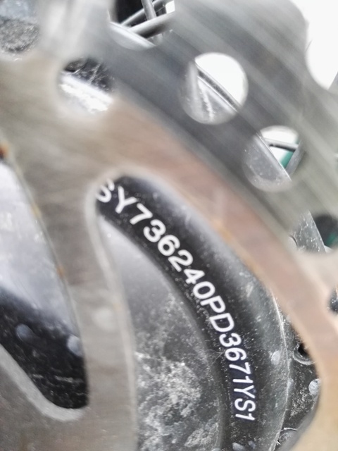

Un cordiale saluto a tutti; la Benelli Achle (guasta) che ho per le mani, monta un motore posteriore, la cui unica scritta è quella fotografata in allegato; a differenza della Achle di una precedente discussione [motore Bafang], che montava appunto un Bafang. Sapreste identificare marca del produttore (China immagino)? Sto valutando la convenienza di una eventuale sostituzione.

Inserito il - 05/10/2020 : 21:25:15  Mostra Profilo  Visita l'Homepage di Giuseppet Invia a Giuseppet un Messaggio Privato  Rispondi Quotando
È un shengyi motor serie 7 a 36v.
Potrebbe essere questo
http://www.syimotor.com/productDe_62.html
O questo
http://www.syimotor.com/productDe_10.html

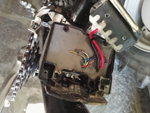

L utente Lassaad, cui mi ero rivolto, mi ha spiegato che sulla Achle la centralina è posizionata sotto la batteria, immersa nella resina, non raggiungibile né estraibile...

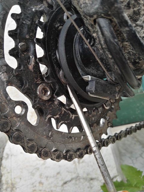

Il disco del sensore pas, l ho
trovato fuori posto, ma l ho rimesso in sede (è particolare, si aggancia alla corona e non al mozzo, per mezzo di un incastro- uno solo!) Mi pare ruoti ben vicino al captatore...non vorrei che l attrito abbia staccato un magnete_dovrebbe averne 3 se ho ben visto sul kit completo del bafang che mi ha linkato l ottimo Laas.
14682 Messaggi
Inserito il - 07/10/2020 : 00:42:37  Mostra Profilo Invia a andrea 104KG un Messaggio Privato  Rispondi Quotando
mai visto un pas a soli 3 magneti, metti una foto..
Inserito il - 07/10/2020 : 06:45:44  Mostra Profilo Invia a Barba 49 un Messaggio Privato  Rispondi Quotando
Mai veduti nemmeno io, di solito il minimo è cinque magnetini... Se adesso ne conti solo tre sul tuo allora qualcuno è uscito dalla sua sede e il pas non funziona per questo motivo.

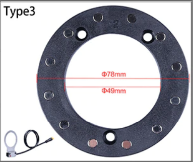

Franz965
10 Messaggi
Inserito il - 07/10/2020 : 08:12:48  Mostra Profilo  Rispondi Quotando
buongiorno, la cosa piu' simile che ho trovato...
135,43 KB
137,33 KB
Inserito il - 07/10/2020 : 17:02:48  Mostra Profilo Invia a Barba 49 un Messaggio Privato  Rispondi Quotando
La prima volta che ne vedo uno così fatto, comunque i magnetini non sono tre, sono molti di più... I tre fori che si vedono servono per il fissaggio!
Franz965
10 Messaggi
Inserito il - 07/10/2020 : 17:29:32  Mostra Profilo  Rispondi Quotando
Giusto. Il mio cmq, non è proprio quello, perché come scrivevo sopra, il fissaggio avviene con un incastro su altro lato, contro la guarnitura.Magari qualche lettore ne ha maneggiato uno...o sa dirmi di più sulla centralina di qst Benelli...ho tutto il tempo, la mia stagione outdoor è già finita!
Inserito il - 07/10/2020 : 17:37:21  Mostra Profilo Invia a Barba 49 un Messaggio Privato  Rispondi Quotando
Controlla che il dischetto con i magneti fuoriuscito dalla sua sede non abbia sfregato sul sensore del pas danneggiandolo, accade...
Franz965
10 Messaggi
Inserito il - 08/10/2020 : 14:36:03  Mostra Profilo  Rispondi Quotando
ho provato ad aprire a base della batteria; qst quello che si trova...
