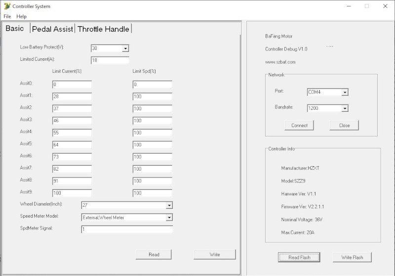

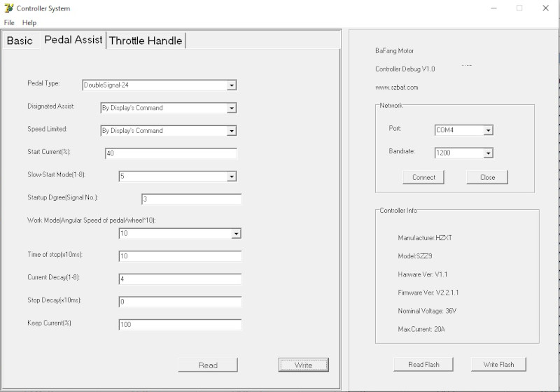

Queste sono le impostazioni attuali.
174,1 KB
240,94 KB
Comunque ho provato a cambiare varie voci come: (nel programma che ho usato sono stati cambiati alcuni nomi, ma si capisce a cosa si riferiscono)
Start Current
Slow-Start Mode
Startup Degree
Work Mode
Keep Current
Però il problema è rimasto invariato

Inserito il - 07/10/2020 : 11:37:13  Mostra Profilo Invia a Marcoermejo un Messaggio Privato  Rispondi Quotando
I nomi sono diversi ma nel campo che per te è "courrent rise rate (1-8)" nel mio vecchio configuratore è "slow start mode" ...se lo imposti più alto (7 o 8) il motore dovrebbe essere decisamente più reattivo (se non è cambiata la logica di funzionamento)... 4 è bassino.
Fai una prova e facci sapere.

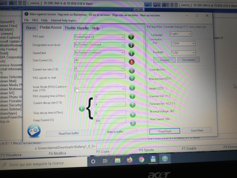

Ho impostato Slow Start Mode a 7 e questo è il risultato
Non è cambiato nulla, purtroppo, se giro piano l'assistenza se ne sta buona allinfinito
Ho provato ad impostare Startup Degree a 1 (assistenza dopo un ventiquattresimo di giro dei pedali)
Naturalmente sono venuti fuori i soliti problemi conosciuti, partenza a scatti e partenza motore (a scatti) girando i pedali indietro.
Anche in questo caso se giro piano va ascatti appena aumento da assistenza piena

Ok, adesso prova a mettere "PAS slopping time" a 10.
Il problema si pone anche quando usi rapporti agili?
Perchè con impostazioni simili alle tue il mio motore (con rapporti agili) è molto pronto...mentre con rapporti lunghi può richiedere alcune pedalate per attaccare.
Nel tempo mi son fatto l'idea che incida la velocità di rotazione delle pedivelle ... finchè le pedivelle non hanno almeno una certa velocità di rotazione il motore "non è certo" che tu stia pedalando e non assiste ... ovviamente con rapporti molto agili (34/50 tanto per capirci) la velocità minima di rotazione delle pedivelle la raggiungi in un attimo...con rapporti lunghi potenzialmente anche mai (se pedali proprio piano).

Inserito il - 08/10/2020 : 10:46:24  Mostra Profilo  Rispondi Quotando
Già provato, non influisce sul "problema"

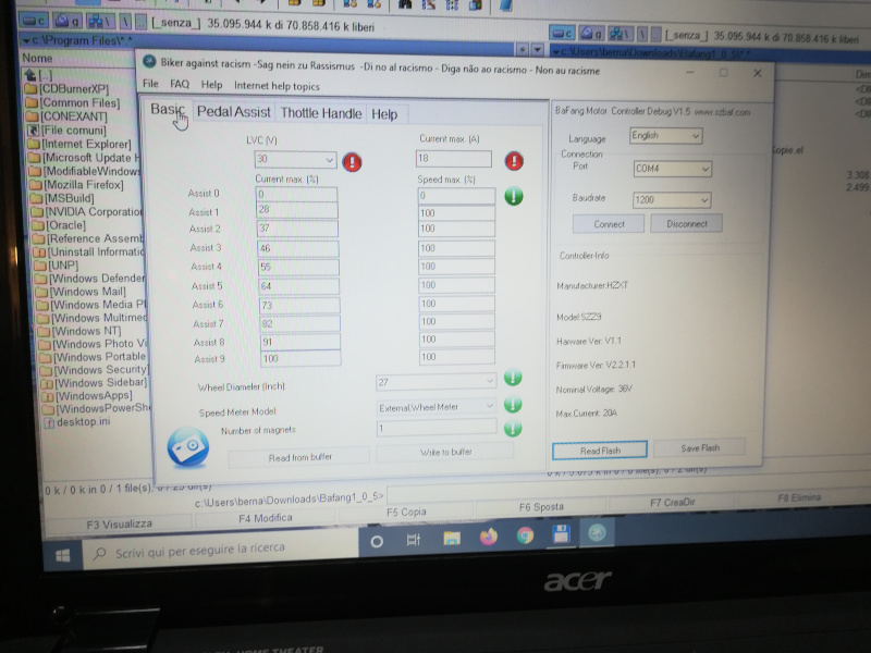

Inserito il - 08/10/2020 : 13:59:21  Mostra Profilo  Visita l'Homepage di blindo7 Invia a blindo7 un Messaggio Privato  Rispondi Quotando
come se fosse alto startup degree, ma riesci ad entrare con il programma bafang? che conosciamo meglio,
a meno che non slitti il disco magnete del pas, è qualche impostazione da ritoccare

come se fosse alto startup degree, ma riesci ad entrare con il programma bafang? che conosciamo meglio...
Domani provo con quello bafang e posto le foto

Comunque ecco due screenshot del programma Bafang
57 KB
49,24 KB
