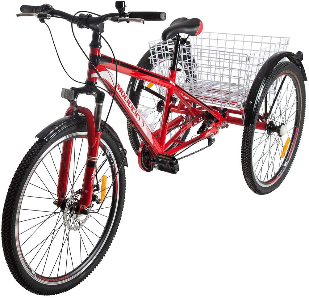

su amazon ho trovato questa:
136,84 KB
ma non è disponibile, qualcuno ha notizia di dove reperire qualcosa di simile?

Esistono tricicli con il differenziale ma non ne conosco le caratteristiche, quindi non so se reggono i 160Nm del BBS-HD...
si ho visto qualcosa in giro... ma 2Kgm alias 16Nm... praticamente li polverizza...
