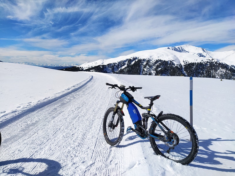

Gomme gonfie più del solito, batteria al 50% staccata dalla bici, in zona fresca, c'è che la mette in frigo; periodicamente controlla che non sia scesa di carica e nel caso ripostala al 50% con una carica parziale.
la bici si usa tutto l'anno, basta coprirsi e può essere anche più divertente che in estate
