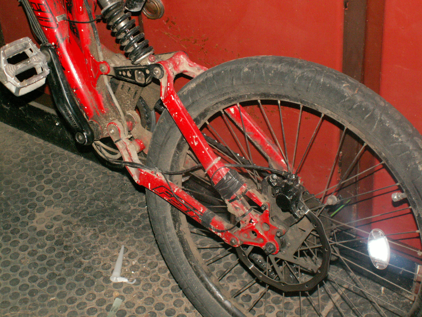

Inserito il - 01/11/2020 : 18:15:04  Mostra Profilo  Visita l'Homepage di docelektro  Rispondi Quotando
in effetti quel carro mi sembra un pò piccino. Probabilmente la caccia malata a qualche etto più o meno. da me per esempio sulla big hit prima serie (che dietro ha la ruota da 24 ) non ho mai sentito flessioni.

Inserito il - 01/11/2020 : 21:02:49  Mostra Profilo  Rispondi Quotando
1341,1 KB
il telaio BIG HIT era un telaio da DH quindi pensato x la discesa e quindi ben più massiccio e pesante di questo
docelektro
1375 Messaggi
Inserito il - 02/11/2020 : 04:51:52  Mostra Profilo  Visita l'Homepage di docelektro  Rispondi Quotando
in effetti in salita non va un c....e fa tirare parecchio
