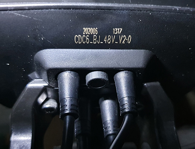

Buongiorno a tutti.
Da qualche giorno sono possessore di una Armony Asso pro con display CDC6. Volevo cambiare alcune impostazioni tipo il diametro dei pneumatici (che è errato) o verificare la versione software ma non riesco ad entrare nel menu di configurazione. Purtroppo il rivenditore non mi ha dato alcun manuale ne della bici ne tantomeno del display. Comunque, in rete sul sito della clouddrive sono riuscito a reperire i manuali delle versioni 2019. Ho provato ad inserire la password 1919 ma non funziona. Qualcuno saprebbe aiutarmi? Ho provato a contattare la Armony e la clouddrive ma non mi hanno risposto. Avete qualche soluzione? Vi allego il file con il seriale del display. Grazie.
241,21 KB

Ciao, hai risolto ... ?
Il codice 1919 di default da me non funziona

Se nessuno ti fornisce la password forse è per una questione di legalità, noi certo non la conosciamo, ma il venditore sicuramente si...

Inserito il - 13/09/2021 : 18:35:09  Mostra Profilo  Rispondi Quotando
E' il problema che ho incontrato con un altro di quei cosi... alla fine, le password possibili sono: 1919, 9191, 1199, 9911, 0512. Prova dalla fine...
