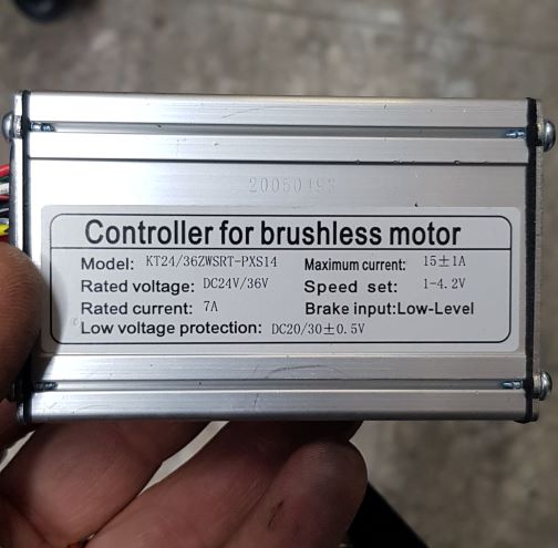

Questa maledetta bici mi sta facendo impazzire il cliente le l'ha portata dicendo che spesso e volentieri andava a singhiozzo dopo un controllo approfondito sembrava rifunzionare dopo aver mosso i cavi del sensore pass ma collegato all'oscilloscopio il sensore emette l'onda quadra variabile regolare.
la batterie l'ho caricata e testata con due lampade auto in serie e regge per molto tempo.. ma dopo mille prove preso dalla disperazione.
ho acquistato un controller nuovo un display e un pass montato tutto nuovo sulla bici controllato tutti i cablaggi ok la bici fa lo stesso difetto.. non so piu che fargli.

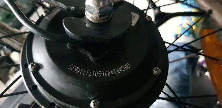

come posso testare il motore ?
la centralina che ho acquistato funziona anche senza i contatti Hall ho provato a scollegarli ma fa lo stesso difetto
CONTROLLER KT24/36ZWSRT-PXS14
MOTOR DEC4R24V2020171110625
