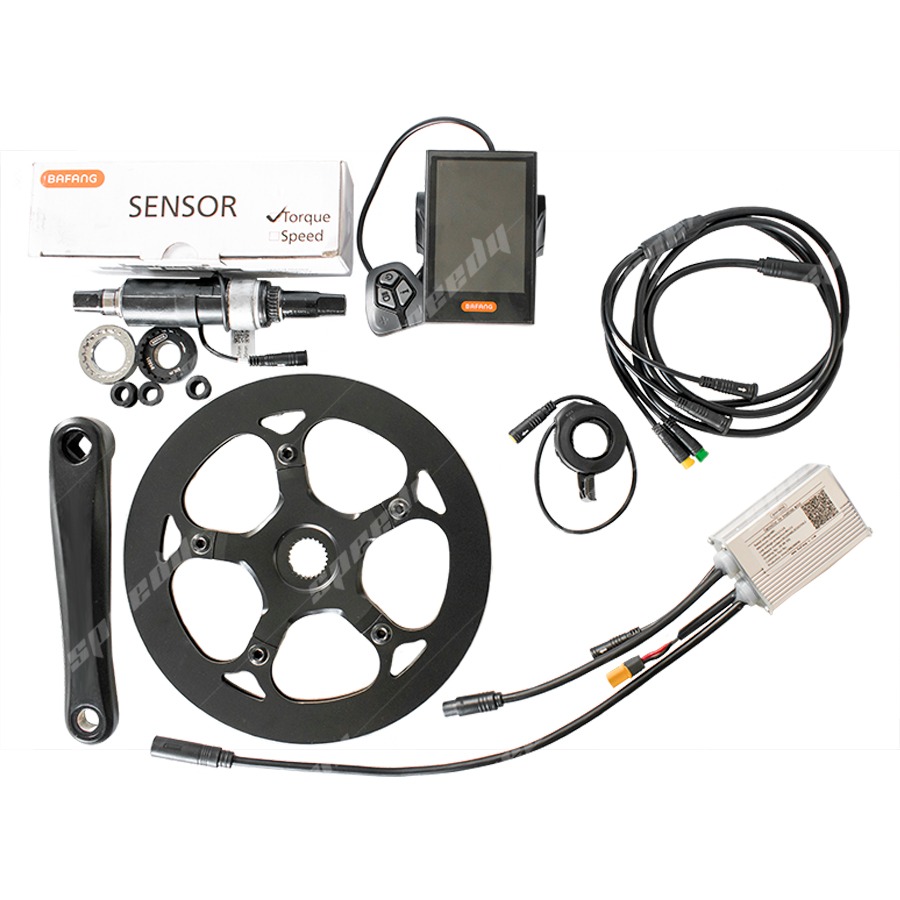

Ciao a tutti. Sono in procinto di acquistare la mia prima ebike in particolare una fat bike, folding. Il rivenditore data la mia reticenza a non avere soltanto un "motorino" mi ha consigliato di installare un sensore torque. Orbene io non sono abituato a pedalare ma neanche voglio farmi portare da una pedalata simbolica. Se lasciassi il solo sensore pas sarebbe la stessa cosa? potrei ugualmente pedalare? Userei la bike in percorsi cittadini e salita. Attendo consigli e suggerimenti da voi. Credo sia questo l'accessorio da montare. Grazie mille

Vedi, la risposta te la puoi dare solamente tu, se sei una persona pigra che DEVE essere obbligata a pedalare allora il torque system è obbligatorio per te, se invece (come me) ami pedalare troverai il modo di aiutare il motore anche nella sua versione originale con il semplice pas: Io uso da sempre l'illegale acceleratore ma spingo ugualmente sui pedali per fare ginnastica, quindi è solo una questione mentale e solo tu ti conosci talmente a fondo da poter decidere1!!

Diciamo che un sensore torque consente una pedalata più "naturale" e cioè più simile alla pedalata muscolare, più sforzo fai e più la biga va, ma sempre un minimo sforzo devi fare anche quando non ne hai voglia e se non sei abituato a pedalare "al naturale" con una fat pieghevole lo sforzo richiesto è il doppio di una bicicletta con ruote "normali" da 26/28".
Invece un motore posteriore col PAS su una fat pieghevole ti consente di spaziare con lo sforzo da nullo ad elevato.
Io ne ho avuta una e so di cosa parlo.

Intanto grazie per le risposte. Le ruote sono da 20, nel modello scelto. non riesco a sapere l'aiuto del motore fino a quanto arriva, per questo chiedevo a voi. In ogni caso il Pas mi consente di pedalare un po`, da quanto capisco.

Certamente, con il pas inserendo una marcia adeguata alla velocità della bici potrai scegliere la cadenza di pedalata che preferisci ed aiutare il motore con i muscoli, come pure farti trasportare senza faticare n caso di caldo afoso o stanchezza...

MA rimanendo in tema di sensore torque con hub posteriore, ho visto il sito di GRIN techmologies che abbina al sensore torque un computer chiamato Cycle Analyst v3.1 che con coentralina dedicata va a sostituire in tutto il display e centralina originali per accoppiarli al sensore. Pochi fili, collegamenti semplici, la cos a più complessa sembr ail settaggio dei parametri.

Il cycle analist esiste da anni, è una specie di wattmetro evoluto, su endless sphere ci sono tante realizzazioni. Non vorrei sbagliarmi ma Claudio ce l'ha su una una delle sue bici...

Anche quello proposto a me, andrebbe a sostituire centralina e display ed è della Bafang. sono ancora decisamente indeciso e continuo a leggervi per scegliere...

attenzione che il sensore torque nel movimento centrale è problematico da installare, come puoi notare dalla foto c'è un cavo che esce dal centro dello stesso, occorre quindi forare il tubo del movimento centrale e fare molta attenzione mentre lo si monta, basta serrare la ghiera facendo girare quella del lato sbagliato per strappare il delicato cavetto (mi è successo)

Ti ringrazio Ste, ma non sarei io a montare il kit. Lo farebbe direttamente il rivenditore. anche se mi sto orientando sempre più al semplice e meno elaborato pas. concordi anche tu?
questione di gusti, il PAS io non lo digerisco proprio
