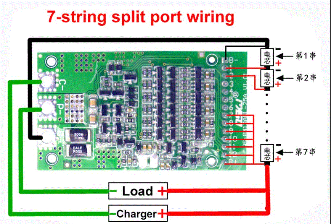

Salve,
ho una BMS 13s LH5235C e volevo sapere se e' possibile usarla come S10 mettendo in corto il B10,B11,B12 e B13.

Mettendolo in corto sicuro no!!!
Alcuni modelli riescono a funzionare anche senza alcune celle ma sono molto rari e non sò se il tuo rientra in questa categoria. Ed è più probabile che non lo riesca a fare.

Quoto Pino, se funzionano anche con alcuni pin scollegati la cosa è dichiarata sul sito di vendita...

Ciao, grazie per la risposta, questo schema cinese "in allegato" mi dice altro ma non mi fidavo.
