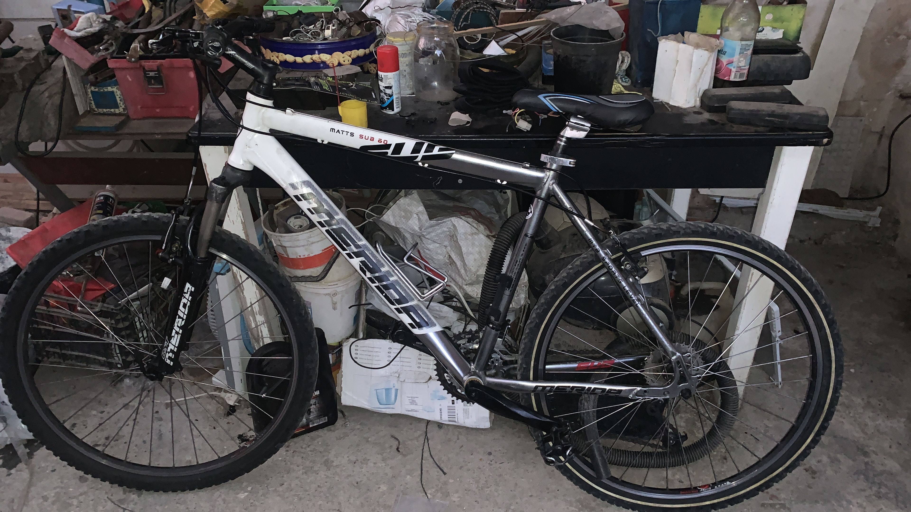

mentre la bici da cui ruberei tutto il resto è questa:
1339,39 KB
ora però ha freni a disco idraulici e copertoni nuovi presi al deca. Col tempo ho pulito e ingrassato tutti i cuscinetti, la forcella e ogni parte mobile. Devo dire che avevo iniziato il tutto giusto per prenderci la mano con la meccanica, ma poi ci ho preso veramente gusto, e mi sono affezionato... mi spiace un po' non usare il telaio perché forse è la parte migliore della bici.

In effetti la soddisfazione di farsi una bici su misura è tanta, comunque il telaio del tuo link mi pare pesante per un "S", in pratica è 2Kg nudo, tanta roba!!!

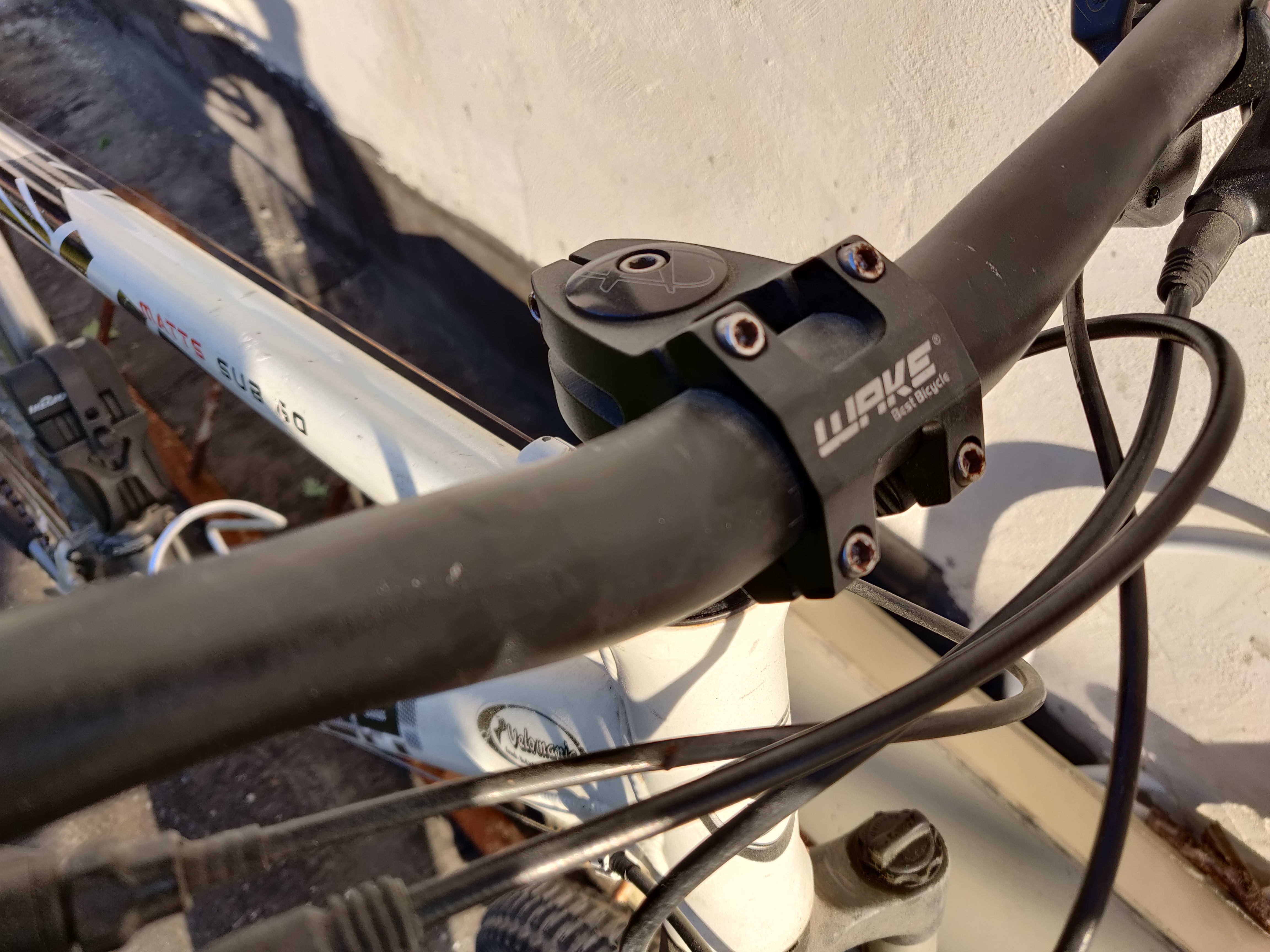

Ho notato che la bici ha un attacco manubrio molto lungo
137,91 KB
Se lo sostituisci con uno tipo questo con una modica spesa ti ritroveresti a pedalare in una posizione un po più consona per la tua altezza

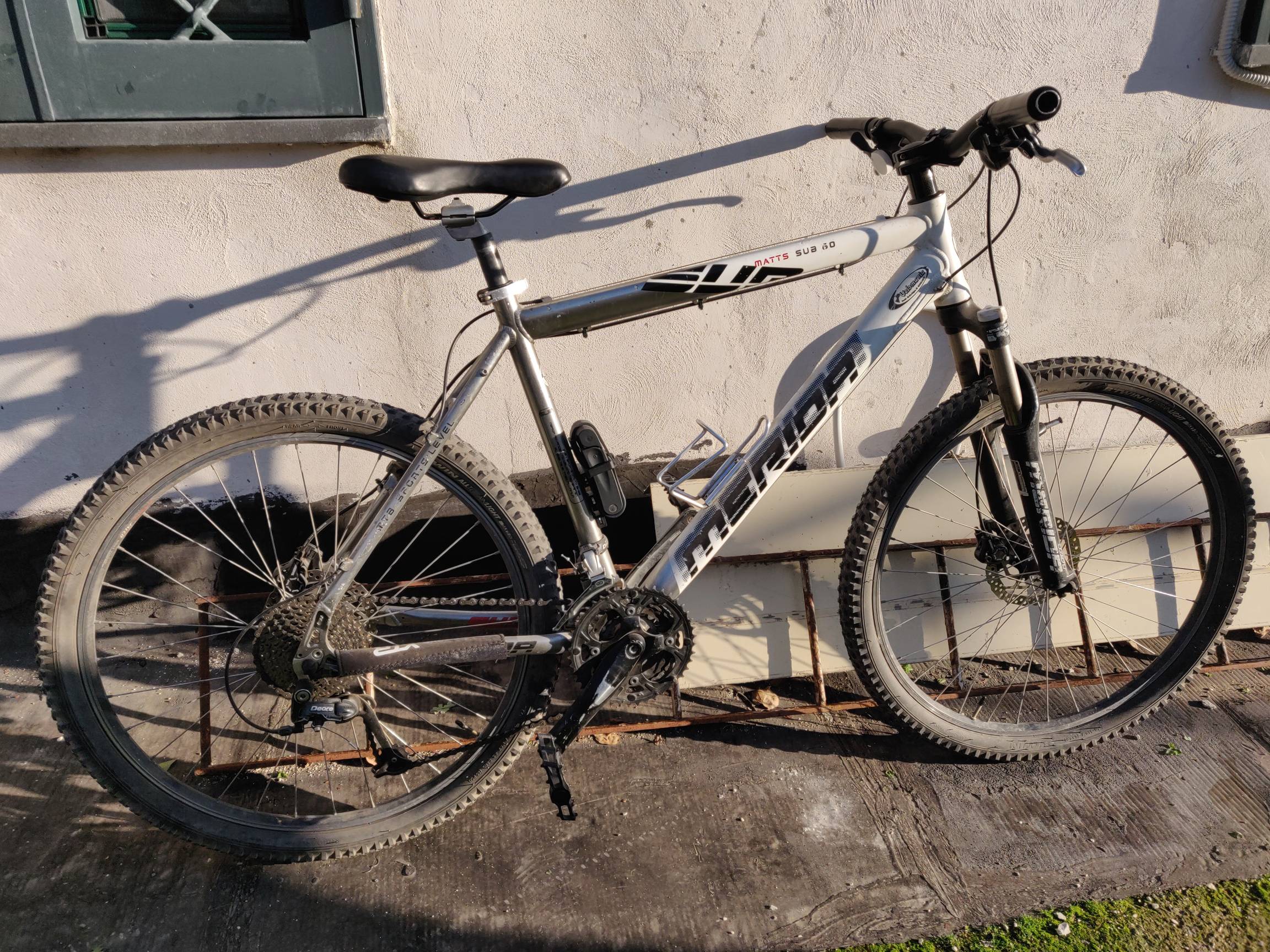

Inserito il - 30/11/2020 : 17:51:56  Mostra Profilo  Rispondi Quotando
Grazie per l'aiuto ma ci ho già provato
3695,98 KB
Per dare una panoramica migliore ora la bici si presenta così
788,54 KB
