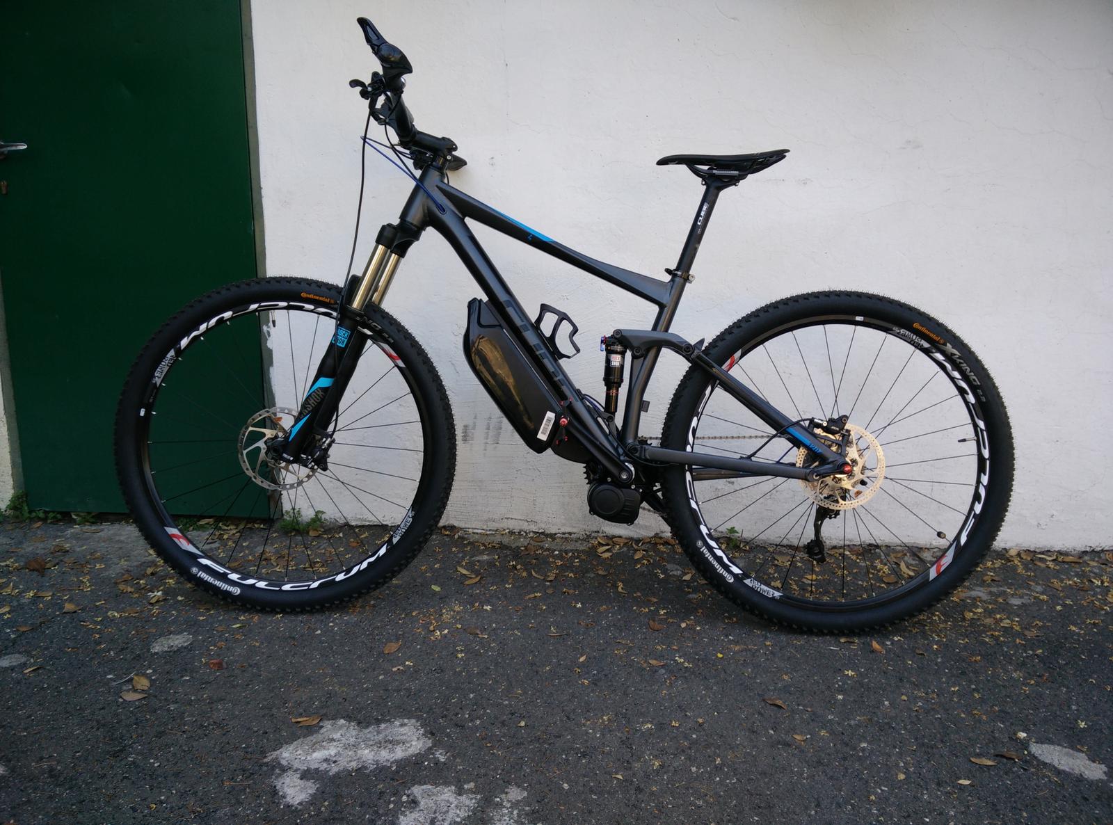

Inserito il - 04/12/2020 : 17:50:27  Mostra Profilo  Rispondi Quotando
questa è la bici al momento della realizzazione, ora è un po più "vissuta" ho aggiunto la sella telescopica e un gruppo posteriore sunrace mx 11-46, davanti ho due corone, quella di serie da 42 e poi ho aggiunto una da 34 della shimano da bici da strada

Inserito il - 04/12/2020 : 22:51:52  Mostra Profilo Invia a andrea 104KG un Messaggio Privato  Rispondi Quotando
Che bella! complimenti!

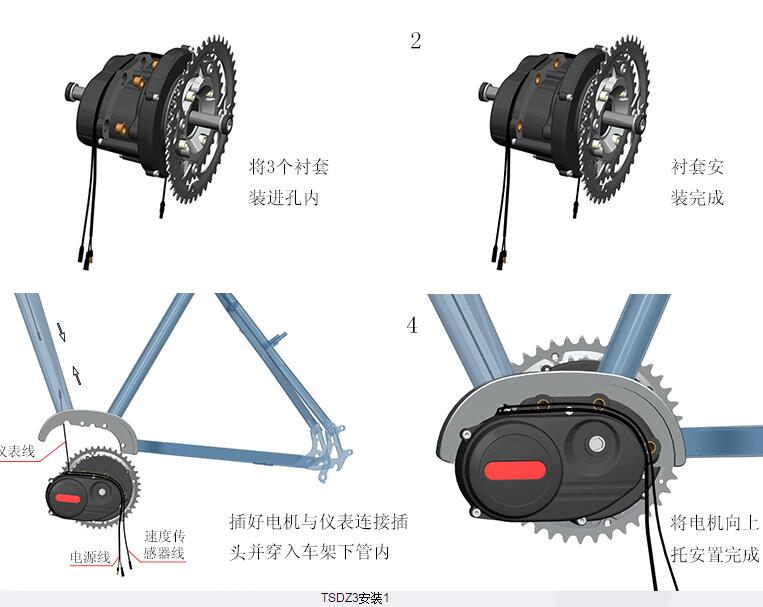

... A proposito sul sito pswpower è in vendita il tsdz3 solo che bisogna acquistare 10 motori al prezzo di circa 3780 $ http://www.pswpower.com/ven.php?cargo.2015-cp-2h3x
Se guardi bene il tsdz3 vuole un telaio dedicato

ma che differenza c'e' tra il TSDZ2 e il TSDZ3 a parte il disegno costruttivo ? Ci sono dei miglioramenti nelle caratteristiche tecniche ?
14669 Messaggi
Inserito il - 06/12/2020 : 21:24:02  Mostra Profilo Invia a andrea 104KG un Messaggio Privato  Rispondi Quotando
Credo ce nessuno ne abbia visto mai uno... me lo chiedevo anch'io, se hanno fatto un lavoro più serio, come tolleranze, software e torsimetro non a sfregamenteo, motore che sopporta meglio il calore, , oppure se hanno preso un tsdz2 e l'hanno adattato...
berna_48
726 Messaggi
Inserito il - 06/12/2020 : 21:44:50  Mostra Profilo  Rispondi Quotando
Questo è tutto quello che si riesce a sapere.
