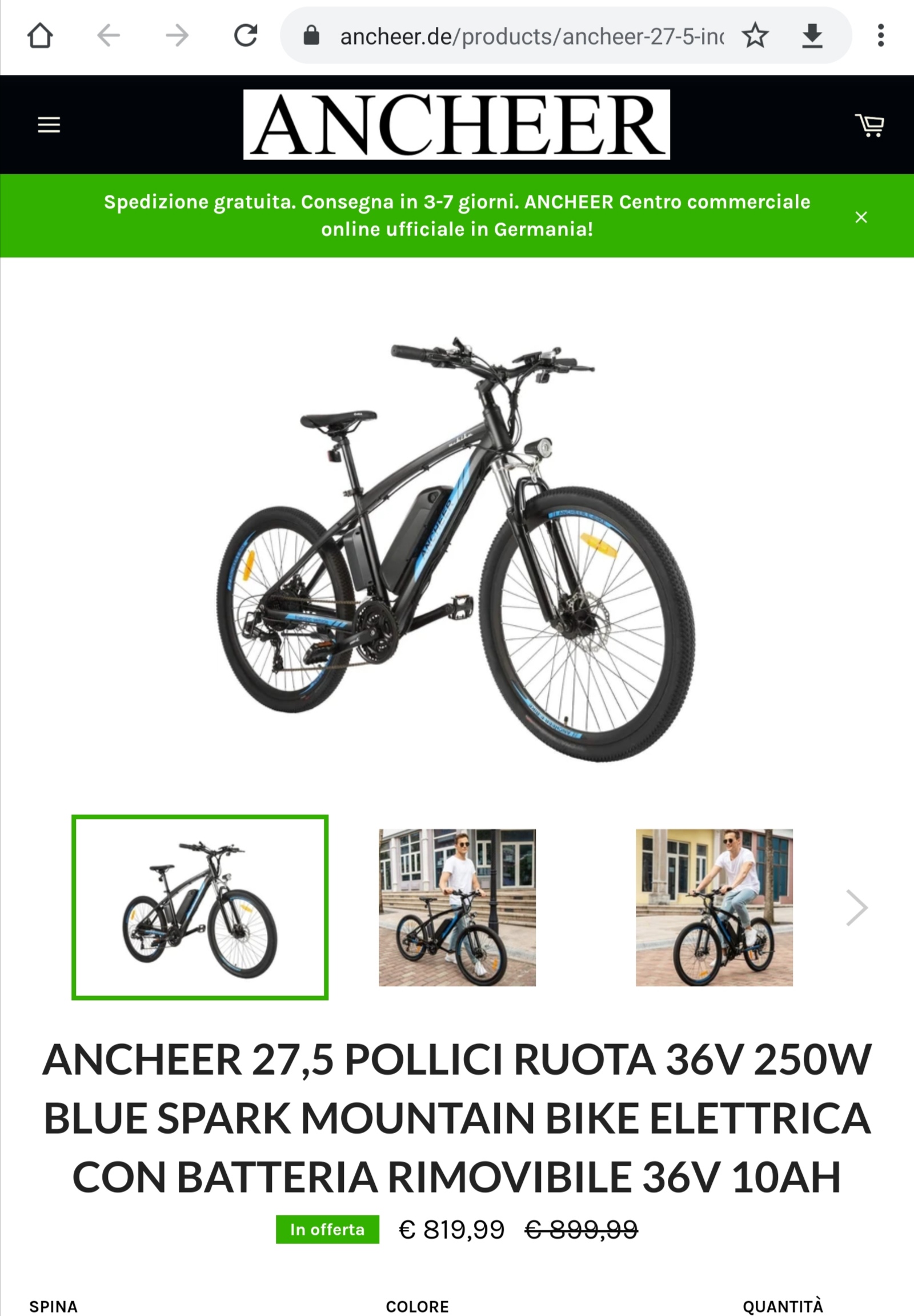

gattone27
838 Messaggi
Inserito il - 08/12/2020 : 08:42:06  Mostra Profilo  Visita l'Homepage di gattone27 Invia a gattone27 un Messaggio Privato  Rispondi Quotando
Ciao e benvenuto
Sarà mica questa la bici?
473,32 KB
Correggendo gli errori di battitura è quello che sono riuscito a trovare.
Comunque anche 10.000km sono tanti, complimenti.
In quanto tempo?
Gianco
15 Messaggi
Inserito il - 08/12/2020 : 19:55:20  Mostra Profilo  Rispondi Quotando
Si e´questa,in 3 anni,visto che la batteria e` quasi andata,la vorrei püiu püotente ,forse mi compro mil kit Pedelec da 48 volt 750 vatt che ne pensi io non sono uno specialista in questo genere
Gianco
15 Messaggi
Inserito il - 08/12/2020 : 19:59:36  Mostra Profilo  Rispondi Quotando
Ammazza in Italia e` cara io l ho pagata ok 3 anni fa stava in occasione forse erano le prime sul mercato e volevano sfondare,560 euro

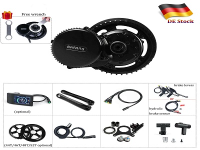

Gianco
15 Messaggi
Inserito il - 08/12/2020 : 23:01:36  Mostra Profilo  Rispondi Quotando
No,qui il kit viene venduto con il limitatore di velocita,poi sta a te se vuoi sbloccarlo o no,48volt con 750 watt non significa che va piu veloce con il limitatore ma ha molta piu potenza in salita
Gianco
15 Messaggi
Inserito il - 08/12/2020 : 23:07:38  Mostra Profilo  Rispondi Quotando
43,5 KB
Inserito il - 09/12/2020 : 06:54:25  Mostra Profilo Invia a Barba 49 un Messaggio Privato  Rispondi Quotando
Guarda che sui Bafang BBS c'è stampigliata ben in evidenza la potenza, in Italia se un vigile la legge ti sequestra la bici, non glie ne può fregare di meno se la bici non supera i 25Km/h, deve anche avere solo 250W di potenza, non 750W, e penso che in Germania per le bici a pedalata assistita (non S-Pedelec) sia lo stesso.

Inserito il - 09/12/2020 : 18:24:36  Mostra Profilo  Rispondi Quotando
Ma comunque basta un adesivo
Li vendono su ebay...
https://www.ebay.it/itm/4-adesivi-etichetta-Motore-Bici-Bafang-BBS01B-Mid-Drive-Motore-Elettrico-Bici/373091669310?hash=item56ddff153e:g:iGgAAOSwu19e2mww
https://www.ebay.it/itm/2x-motor-sticker-decal-BAFANG-250w-48V-BBS02B-BBS01-Ebike-legal-silver-large/164134835810?_trkparms=aid%3D1110006%26algo%3DHOMESPLICE.SIM%26ao%3D1%26asc%3D20180213162448%26meid%3Ddaa18c7caa634a648034af0719650cad%26pid%3D100930%26rk%3D1%26rkt%3D12%26mehot%3Dpp%26sd%3D373091669310%26itm%3D164134835810%26pmt%3D0%26noa%3D1%26pg%3D2332490%26algv%3DDefaultOrganic%26brand%3DMarkenlos&_trksid=p2332490.c100930.m5375
