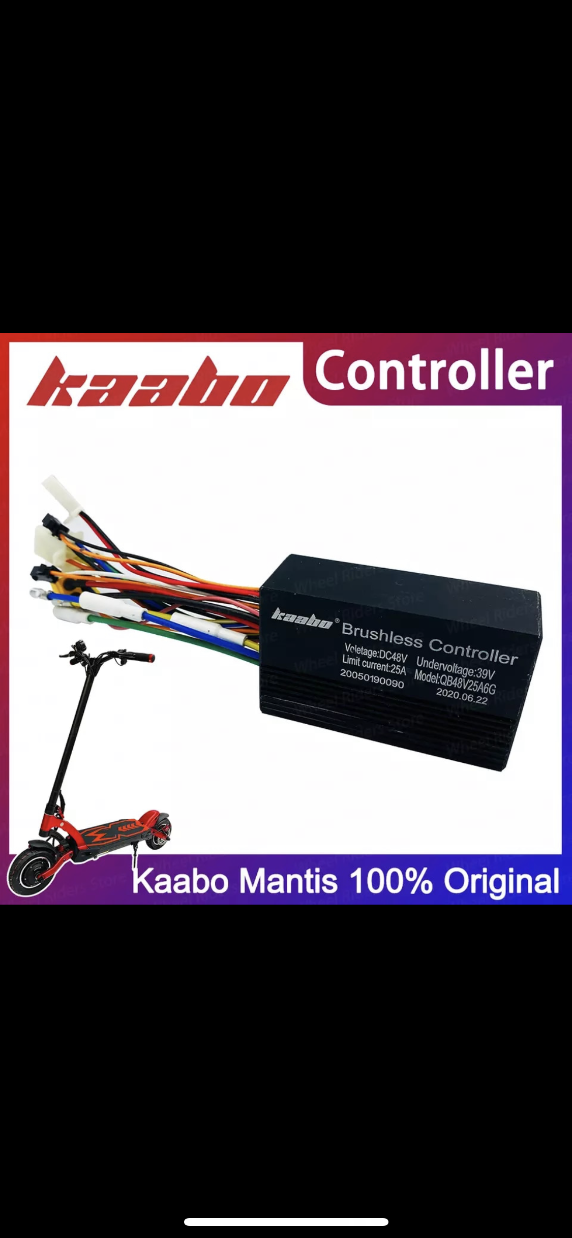

È 48 volt lo shunt non lo voglio fare vome ho già detto ho poco margine la centralina è 20A e sotto sforzo ho verificato che arriva a 18/19 A quindi siamo già ai limiti vorrei solo sapere se posso cambiare la centralina con i una da 25A e 800watt

Inserito il - 12/12/2020 : 15:26:51  Mostra Profilo  Rispondi Quotando

scusa ma lo shunt si fà per "eleborare" un pò la centralina rispetto al nominale non certo per fargli dare il nominale.... Il cambio lo puoi fare ma una centralina da 25a a 48 v raggiunge circa 1200w....,la tua attuale è da 800w. Dipende poi se la batteria regge... 1200w sono un bel po'..

Con lo shunt sono certo che brucio non mi fido comunque ho detto che la attuale centralina è per il motore da 500watt ed ha 20A le così riesco a raggiungere la velocità di 42 km/h e mi sta più che bene però vorrei un po’ più sprint vorrei capire da qualcuno che ci capisce davvero cosa otterei se metto la centralina che ho messo in foto , che sarebbe per la versione da 800 watt. Non so se sono riuscito a spiegarmi.grazie

La batteria che ho su è da 18 .2 Ah. LG fatemi capire cosa mi aspetta ve se vale l’acquisto

La batteria regge tranquillamente la centralina da 25A.
Il problema è la velocità massima ovvero il motore è molto lungo e cambiando la centralina non è che poi ottieni chissà quale aumento di spunto.
Puoi postare una foto del monopattino?
Devi vedere, inoltre, se i collegamenti sono compatibili.
Comunque andare a 42kmh su un monopattino è da aspiranti suicidi!

Ma io non voglio andare più veloce voglio solo avere più coppia è voglio sapere se così facendo è come avere lo shunt senza rischiare di bruciare. che foto ti serve? Se è capire il modello ho postato prima la foto della centralina e sotto si vede il mio monopattino

Devi vedere se la centralina da 25A ha gli stessi spinotti di quella che hai adesso.
Comunque è un mezzo completamente illegale già com'è adesso.
Avrai sì più spunto ma avendo un motore lungo non aspettarti miracoli.

La centralina è ovvio che ha gli stessi spinotti è la sua originale non cosa capisco cosa abbia di illegale che ha 500watt il motore fa i 42 km/h mica è la velocità che faccio di solito. Ne vale la pena l’acquisto secondo te ?

Se cambi la centralina non hai più 500W ma molti di più! Inoltre la velocità massima consentita non è certo di 42 kmh.

Comunque, come ti ho già scritto prima, la batteria non ha nessun problema con una centralina da 25A.
Hai già un mezzo non a norma in quanto non potrebbe fare più di 25 kmh. Quindi puoi cambiarla benissimo tanto legalmente sei già illegale (scusa il gioco di parole).

non capisco poi come fai a dire che una centralina da 25a a 48v è da 800w... 48x25 fa 1200, non 800w....come la tua attuale che se è da 20a è da 960w...
alekx1983
26 Messaggi
Inserito il - 12/12/2020 : 23:14:57  Mostra Profilo  Rispondi Quotando
Quello che voglio precisare è che TUTTI queli che ti hanno risposto hanno un'esperienza pluriennale nel settore con tante sperimentazioni da riempirci un'enciclopedia
tu insisti nel volre qualcuno che ne sa veramente ma non puoi predtendere il "miracolo". Un motore elettrico come quello delle bici o dei monopattini se è veloce, tira poco, sono cose inversamente proporzionali, dipende da come sono fatti gli avvolgimenti di rame. Certo aumentando la corrente qualcosa ottieni ma non molto.
E vai finalmente una risposta che piace a me la centralina dico che è per 800 watt perché l’hanno scritto su AliExpress € 49,68 | Kaabo mantis Controller hall scooter elettrico motore 48v 800w 60v 1000w 500w 1500w 100#65285; w originale
https://a.aliexpress.com/_BPCB6B Dai un’occhiata al link.
Marchetti Alessandro
6392 Messaggi
Inserito il - 12/12/2020 : 23:29:33  Mostra Profilo Invia a leonardix un Messaggio Privato  Rispondi Quotando
Il numero di watt è uguale al numero di ampere moltiplicato per il numero di volt
Le centraline riportate su AliExpress riportano dati non congrui...
Quella 48V x 25 A dovrebbe ad esempio essere da 1200W e non da 800W, così come evidenziato da Andrea.
Da qui discende che o non è da 800W ma da 1200, oppure è da 800W e 16,6A (16,6A x 48V = 800W).

Hai avuto tutte le informazioni che chiedevi. Ovvero con una batteria 48v e 18Ah puoi pilotare una centralina da 25A.
Cosa si può fare e cosa no?
Leggi il codice della strada.
Poi puoi fare tutto ma in modo consapevole.
Non vedo quale altra risposta ti saresti aspettato.
La modifica è fattibile ma illegale. Altro non c'è da dire.
