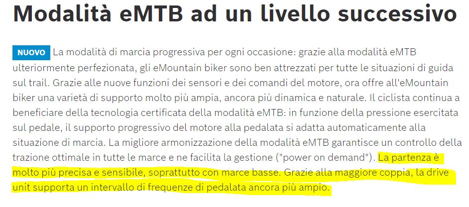

Non sono appassionato di seguire costantemente le ultime novità, soprattutto quando si tratta di aggiornamenti software o di display, ma mi è cascato l'occhio sulle novità 2021 dichiarate da Bosch per il modello performance cx e a leggere tra le solite righe per il marketing che sono solo emozionali, sembra quasi che bosch mi avesse letto nel pensiero, ovvero: evidentemente non ero l'unico a pensare quali fossero i limiti di questo ed altri sistemi della concorrenza nel fuoristrada molto impegnativo:
La primissima enfasi sulle novità 2021 (tanto per cambiare) viene data su incremento di coppia, su potenza, accelerazione e range di utilizzo:
99,01 KB

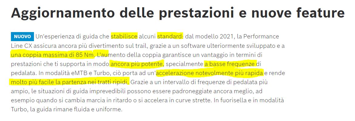

Ora dico, come si ottiene via software un incremento di coppia e potenza sullo stesso motore? A me viene in mente un unico modo, aumentando il limite di corrente della centralina in un sistema evidentemente già nato surdimensionato (speriamo non si riapra la stucchevole contesa se sia un modo di barare o no che a me non interessa proprio) , ma mi interessa notare che il mercato (dell'offroad) spinge sempre sullo stesso tasto: più potenza fa felici gli acquirenti e che Bosch (e la concorrenza ovviamente) si comportano come Bubka quando faceva i record di salto con l'asta di un solo centimetro mentre si vedeva che poteva saltare da subito mezzo metro in più. Qui invece di centimetri si parla di Newtonmetri. (Bosch dichiarava appena nel modello 2020 75 Nm come il top dei top) ma attenta Bosch che Brose ne dichiara già 90, per il 2022 hai già cosa aggiornare.
Ma andiamo avanti nella lettura delle novità :

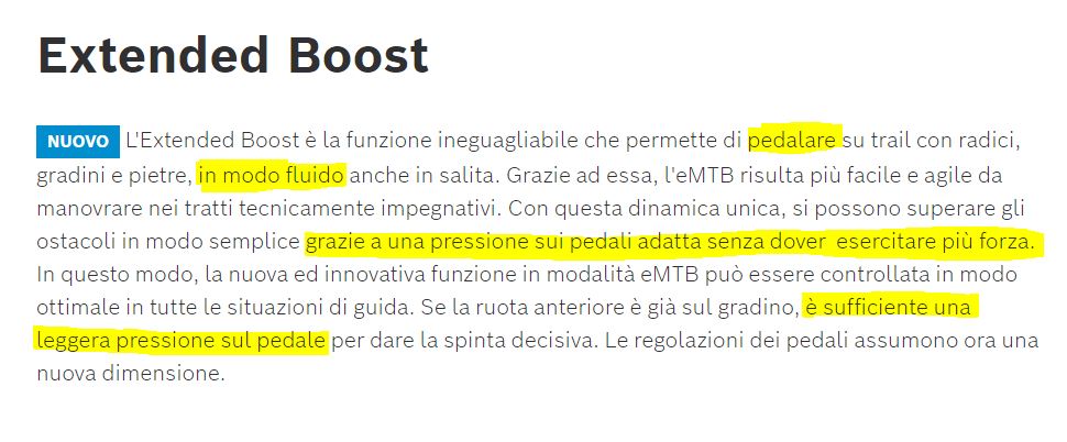

107,54 KB
Qui, come sopra, si enfatizza nuove funzionalità che sono sempre legate ad un motore più "corposo" che permette di estendere l'intervallo di frequenze di pedalata . Ovvero si cerca di avvicinarsi a quello che per me sarebbe la perfezione con la trasmissione separata tra motore e pedali, solo che qui lo si fa dando esubero di potenza in modo che l'utente non si accorga di cali di rendimento (che non è proprio il mio concetto di performance) .
Ma attenzione, si arriva all'asso nella manica:
80,29 KB
Questa meravigliosa novità ipertecnologica come si ottiene? E' semplice, quando voi premete leggermente (lo dicono proprio loro) il pedale, questo libera la cavalleria (un manettino a pedale in pratica) e la fluidità è data che l'erogazione continuerà per un po' anche dopo il rilascio della pressione. Ciò si traduce nella famigerata pedalata "sostituita" dei grezzissimi sistemi PAS e/o acceleratore tanto criticata dai puristi. Ma come vedete anche bosch ha capito che per passare in scioltezza certi ostacoli bisogna far così (esattamente come dice lo zio job da anni) .
Ovviamente i puristi miei amici al bar stragiureranno che mai utilizzeranno questa "porcata" da moto (però la compreranno) , e si sa che in mezzo al bosco non ci sono testimoni

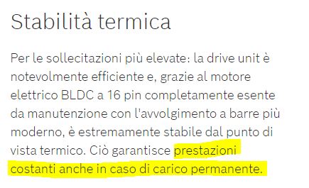

Ultima considerazione: ma tutta questa potenza, sarà solo a brevi impulsi o duratura nel tempo ?
35,18 KB
Hei Bubka, ma se è così, ha bisogno di più batteria, forza incrementare un po' la taglia, dài, con quel che le fai pagare uno sforzino lo puoi fare o aspettiamo il 2022 ? Che dici? che c'è già la dualbattery? No dai, quelle le avevo messe già nel 2010 sul bosch classic (e molto meno care) non lo puoi far passare come un record .
