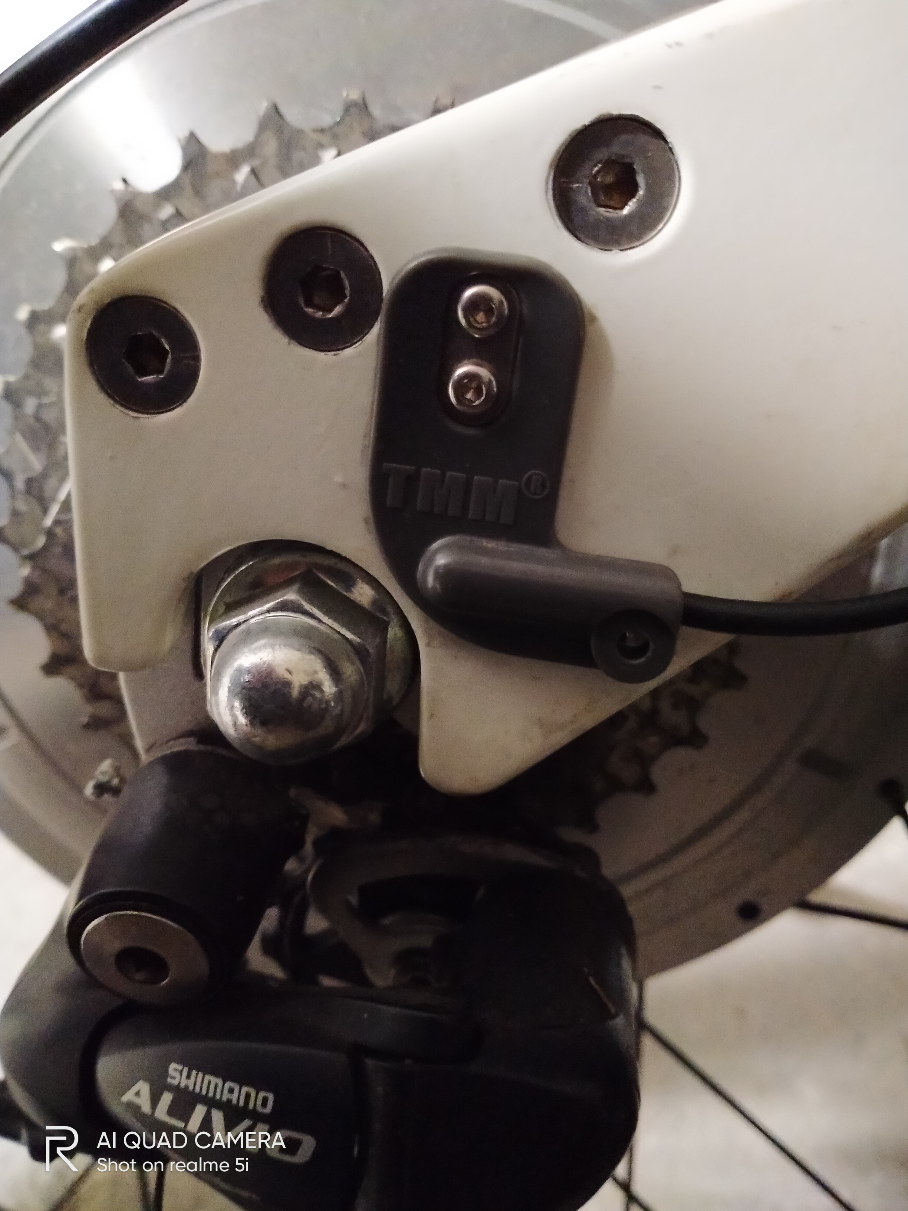

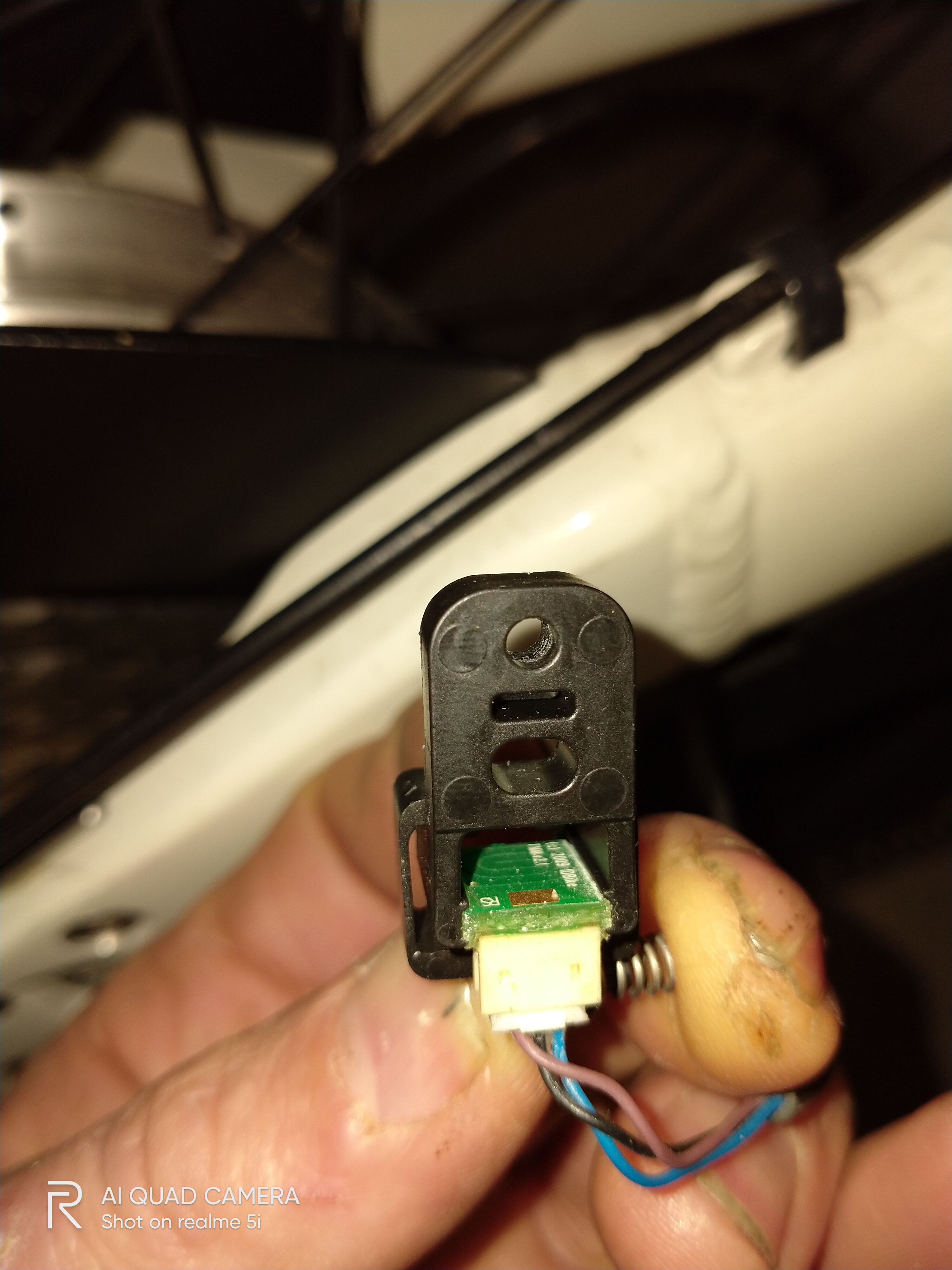

Buonasera a tutti.Sono qui a richiedere un consiglio su come bypassare un sensore di coppia TMM4 prima serie montato su una A2B SHIMA del 2015 che non sta' funzionando.Tagliando i 3 fili del sensore e mettendone a contatto 2 che vanno in centralina il motore parte e appoggiando il terzo stacca l'assistenza.Di conseguenza ho provato con un normale sensore di pedalata con dischetto e magneti provando le varie conbinazioni dei cavi ma non c'è maniera che vada bene,cioe' o che va senza pedalare o che non va'.Non ha l' input dei magneti.Sostanzialmente quale soluzione potrei adottare anche perche' ho contattato idbike ma senza risposta.Grazie e buone feste a tutti voi.
