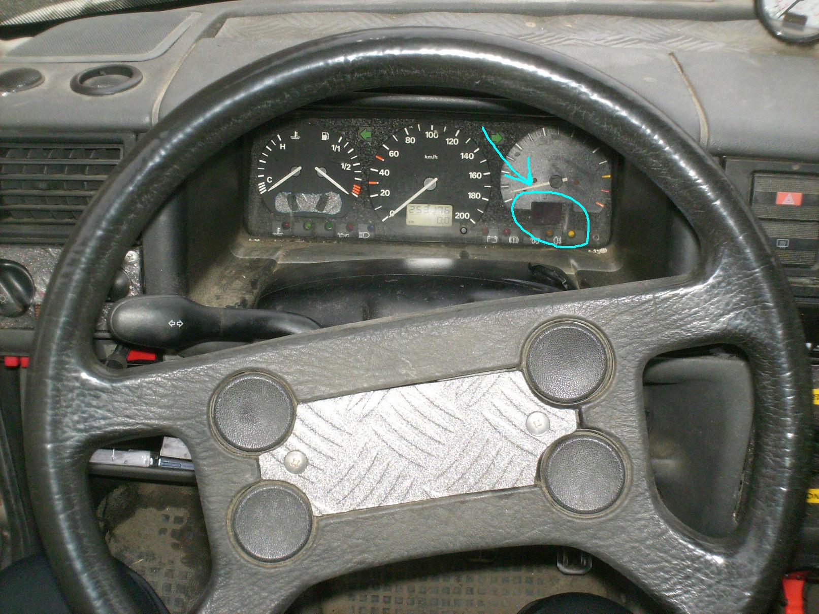

pensa che io avevo un condensatore fisso sul mezzo che mi ha fatto passare un bello spavento.
https://radioactivity.forumcommunity.net/?t=57121720
comunque lo ho sempre messo in moto anche con 0 volt e non è successo nulla. Una volta ho usato pure il caricabatterie con avviamento
Ma non capisco cosa ci sia di elettronico oltre allo stereo e al display del cruscotto. Comunque ho il voltmeto e i
342,45 KBl massimo che ho visto avviando era 18 e qualcosa
