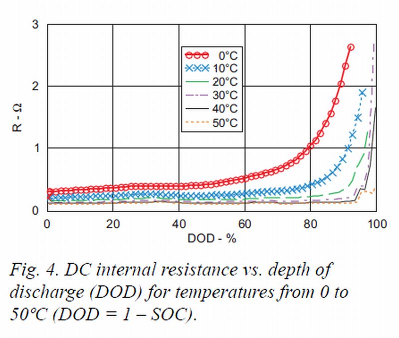

Ho letto il topic http://www.jobike.it/forum/topic.asp?TOPIC_ID=80180 e facendo alcune considerazioni ho pensato di condividerle.
Si sa che le 18650 hanno una impedenza intorno a 0.1 ohm e possono arrivare a 3 se profondamnete scaricate.
67,39 KB
Ora la funzione che governa la legge di un parallelo dice che I = (V1-V2)/(R1+R2).
Ipotizzando che una cella in parallalo sbrocchi e prima di arrivare a 0V e giungere a resistenza infinita mantenga per un attimo la resitenza uguale alla sua compagna sana avremmo:
I = (3.2V-0.01V) /(2R)
I = 3.2V / 0.2 = 16A.
Ora.. se condideriamo che tesla tari quei fili per 16 ampere l'uno,tanto nel parallalo già 3 celle ti darebbero 45 ampere senza farli saltare ecco che si spiega a che servono.
Se due celle adiacenti ad un parallelo hanno una differenza di potenziale alta e per un istante la stessa impedenza, ecco che la corrente aumenta di botto,probabile spike, facendo saltare il fusibile.
Approfitto anche per dire che per mia esperienza,avendo recuperato oltre 40 pacchi batteria da vecchi scooter con batte a 0V tutte le volte che un parallelo era a 0V TUTTI gli elementi di quel parallelo erano a 0V.se il parallelo era a x volts tutti gli elementi erano a x volts + o -.
Non ho MAI trovato un parallelo a 0V con all'interno un elemento diverso da 0V.
Forse agendo celermente è possibile salvarli, ma posso garantire che se li lasci li a breve tutti saranno a 0V.

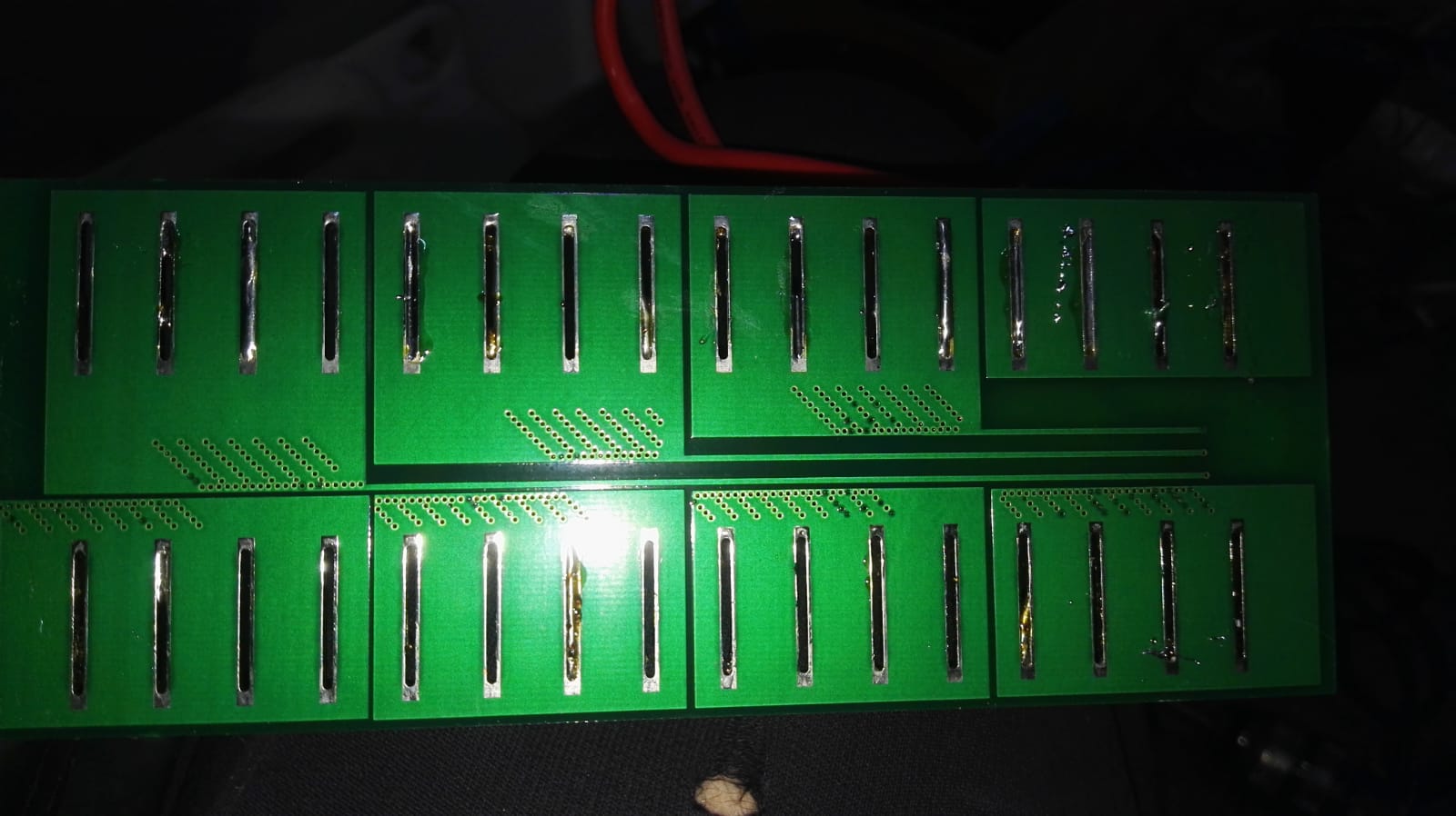

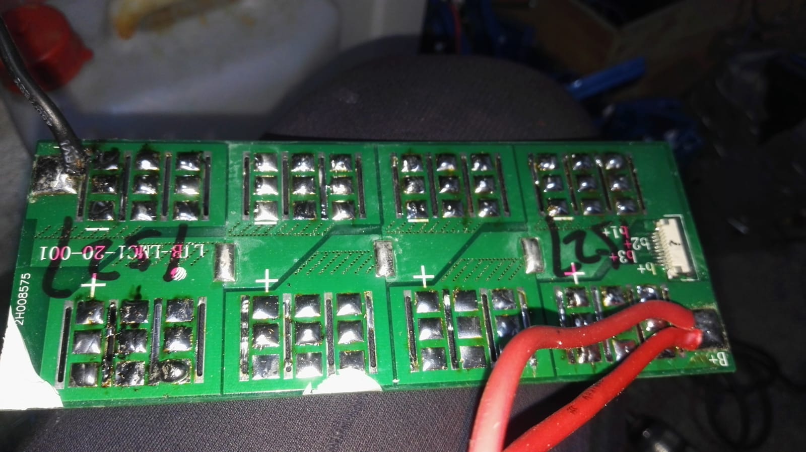

Ciao,sono saldabili!!!
Io uso questi PCB che mi ritrovo con le batterie ereditate.
126,55 KB
che hanno connettore per BMS da 12V (14.8V)
167,51 KB

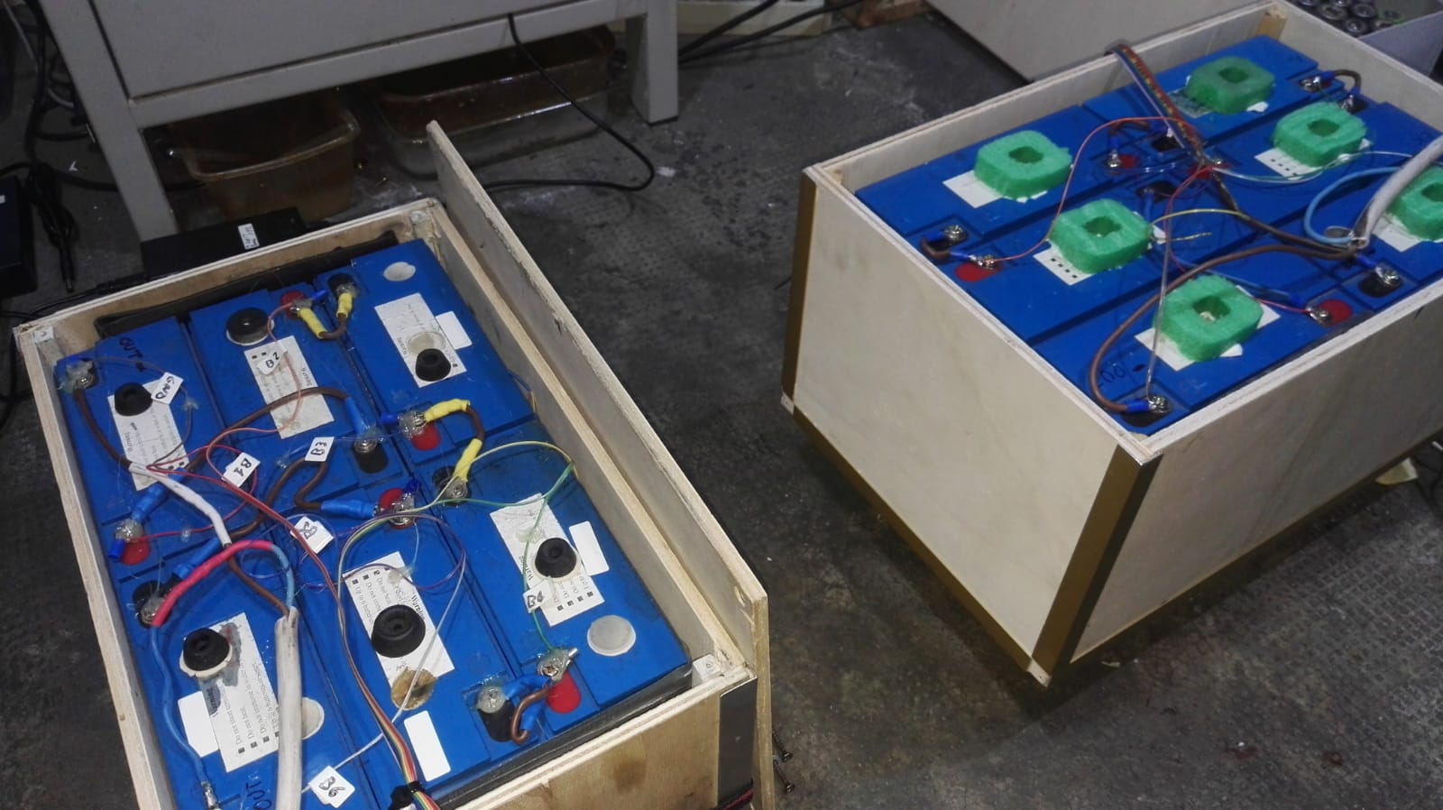

E poi finiscono in scatolotti impacchettate a 16 alla volta (4 paralleli x 4).

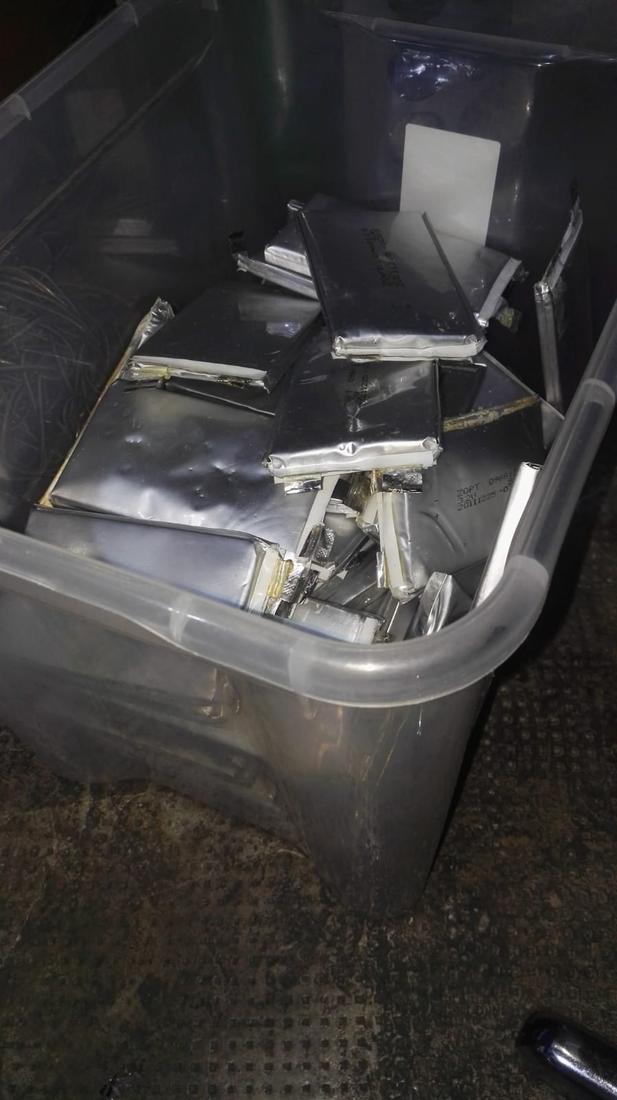

No,praticamente 2 anni fa mi sono messo in cerca di uno scooter elettrico sui vari siti di seconda mano,nella speranza di trovarne uno che avesse freni a disco su entrambe ruote e che avesse batteria esausta.
Fortuna vuole che trovai un rivenditore fuori Milano che ne aveva fin sopra i capelli dell'elettrico.Clienti con forte resistenza al cambiamento che dopo averne comprato uno poco ci mancava che non lo querelassero.
Percio' gli comprarai uno scooter MERAVIGLIOSO a 350 euro e mentre ero li presi tutte le batterie di 7 scooter apparentemente tutte a 0V.
La sorpresa è che quando le apri non solo erano lifepo4 ma anche per la maggiore con celle sane.
