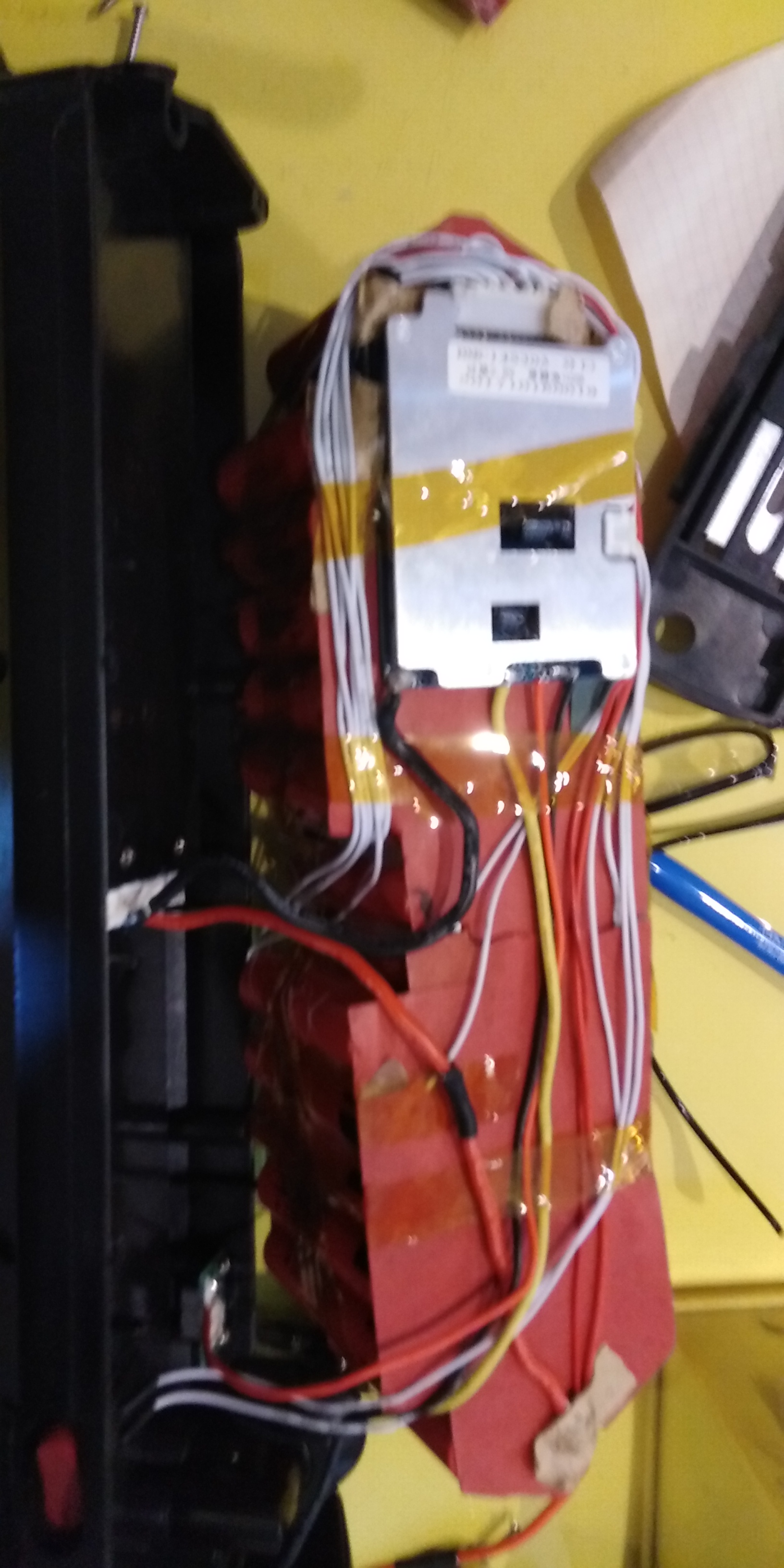

Salve a tutti,come detto in altra discussione ho cominciato ad avere problemi con la mia batteria da 52v 17,5 ah Celle Sanyo GA accoppiata a BBSHD. In particolare, pur essendo carica al 90%, ha cominciato a spegnersi improvvisamente alla richiesta di corrente più elevata salvo poi ripartire regolarmente conservando la tensione iniziale. Non convinto del fatto che fosse deceduta per normale invecchiamento, fino a un mese fa percorrevo agevolmente più di 100 km con una carica senza badare troppo alla potenza impegnata, ho aperto la batteria trovando dei collegamenti dissaldati. Ora il mio dubbio è se sia sufficiente ripristinare i contatti o se l'uso in queste condizioni ha scompensato irrimediabilmente le celle visto che ora si spegne anche al primo livello di assistenza. Purtroppo non so perchè ma stavolta non riesco a caricare la foto della batteria ma, sostanzialmente su un parallelo si è spezzata la striscia di nichel sul lato positivo e dissaldata sul negativo.

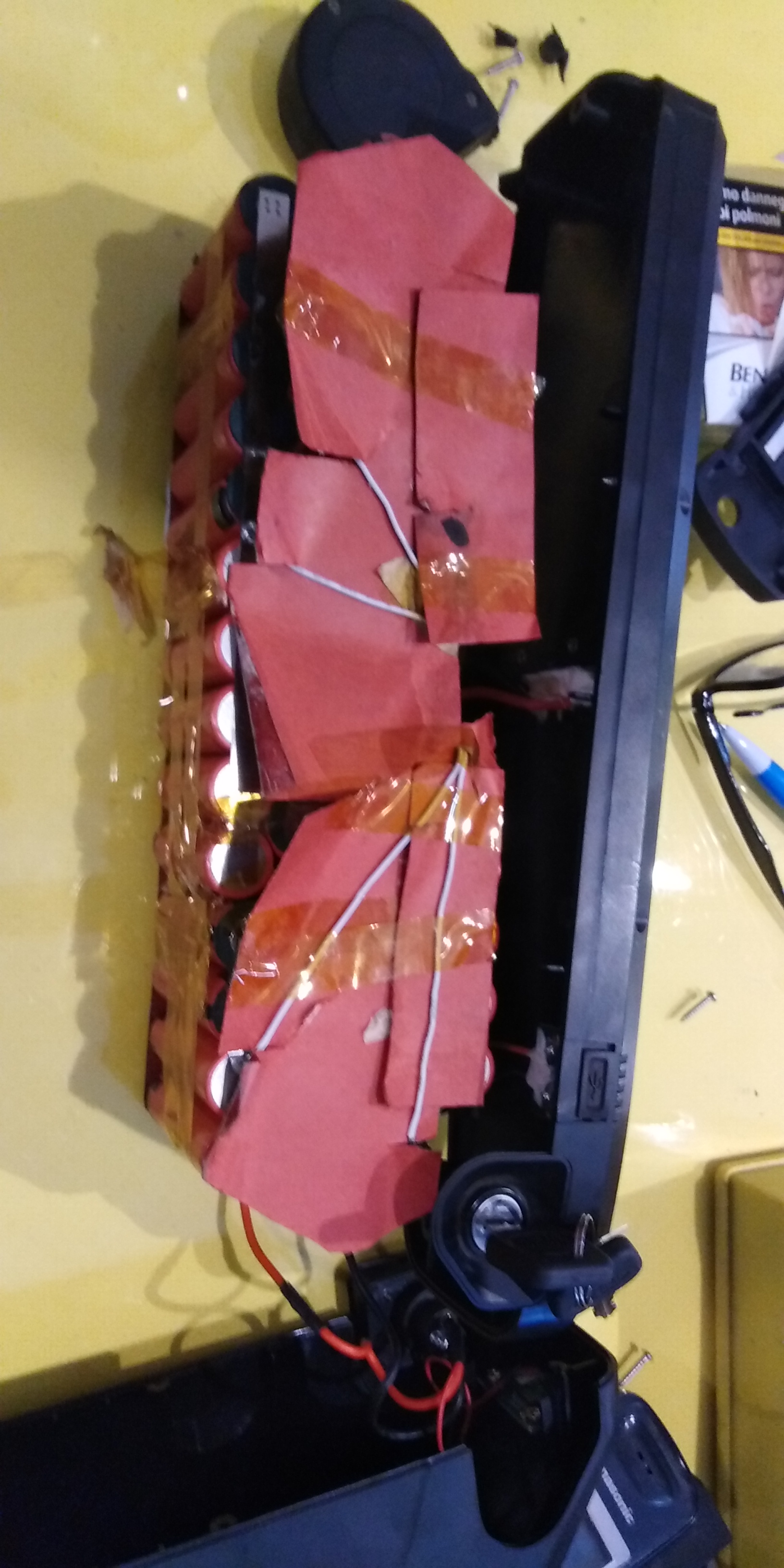

Questo è lo sconcertante assemblaggio all'interno della mia batteria. Risaldo semplicemente assemblando magari con nastro "americano" (quello telato grigio per intenderci) collego il caricabatteria e prego che non scoppi?

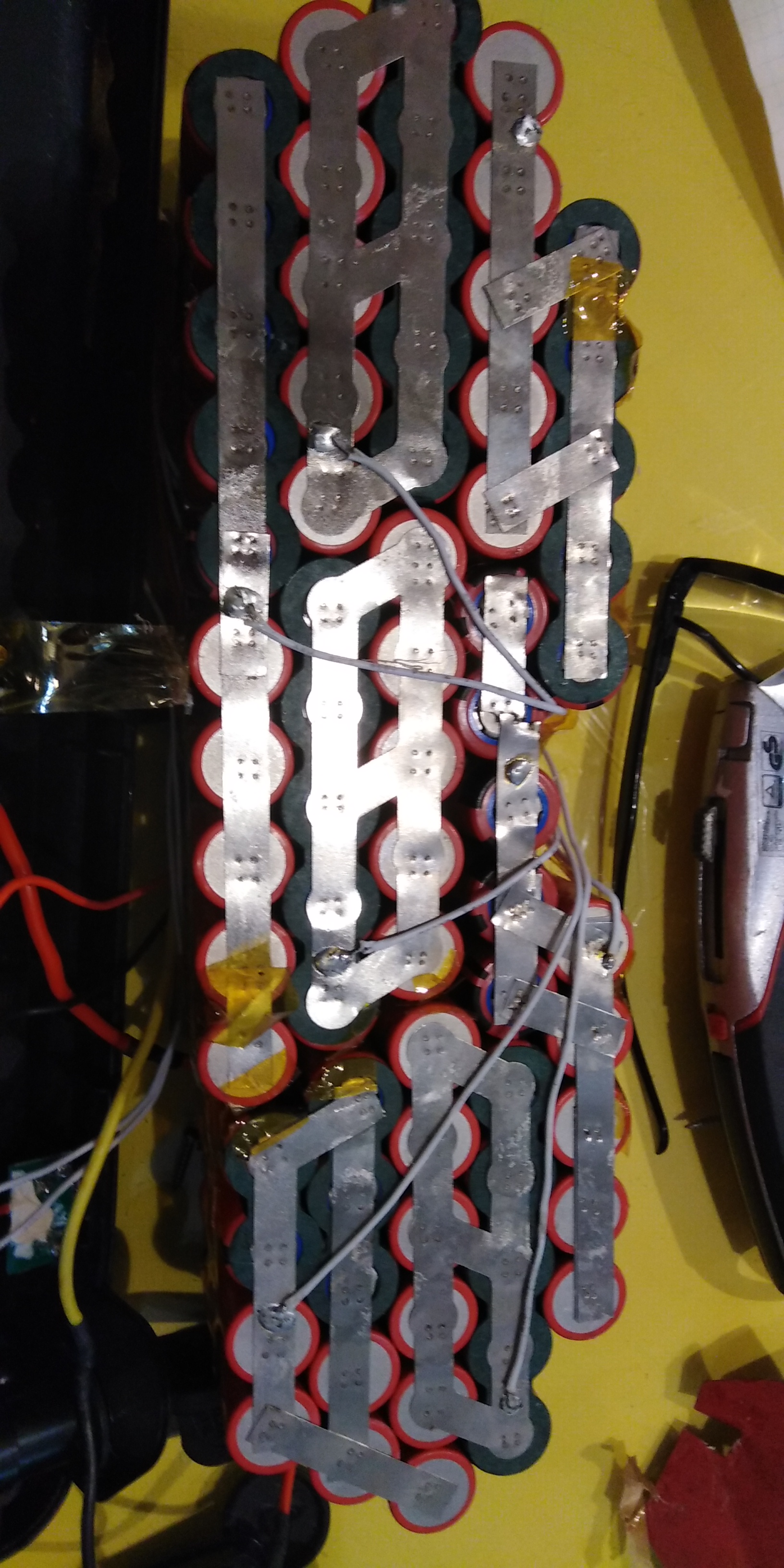

Anzitutto scusatemi per la dimensione delle foto. Comunque dalle foto si nota che stranamente il parallelo interessato dalla rottura non porta le protezioni dei positivi a differenza di tutti gli altri. In realtà, come detto, questa batteria è stata sostituita in garanzia e, effettivamente quando è arrivata il case esterno era nuovo, ma non potrebbe essere invece che all'interno abbiano mantenuto le vecchie celle sostituendo solo quelle del parallelo interessato? (come avevo pensato di fare prima di aprire la batteria supponendo di avere qualche cella danneggiata). Cioè, evitando di dissaldare completamente la batteria per verificare tutte le celle, potrei limitarmi solo al parallelo interessato?

Non ho parole, in effetti il pigia pigia è evidente, e la saldatura delle celle tra loro con colla a caldo è il sistema peggiore che esiste perchè i "gusci" delle celle sono sottilissimi e fragili, quindi non reggono alle sollecitazioni...
Se vuoi cercare di recuperare quel parallelo lo devi controllare accuratamente, probabilmente le due celle rimaste scollegate dal cavetto di bilanciamento sono in condizioni molto diverse dalle altre tre, quindi anche se dovessero risultare nei termini (da 2,5V a 4,2V) devi portarle alla stessa tensione prima di risaldarle insieme.
Vedo anche che mentre alcuni paralleli sono collegati in serie tra loro con tre strip (che sono comunque poche) quello incriminato ne ha solo due, quindi la batteria nasce già sbilanciata come resistenza interne.

Guarda, una batteria assemblata così può andare bene (forse) per una bici che usi in strada. Se ne fai un uso offroad, con cadute ed urti vari non va bene. La colla a caldo per funzioni strutturali è sbagliata. Dalla tua prima foto, dal lato senza BMS, si vede chiaramente che da quel lato ci sono due metà della batteria unite solo dalla striscia che (infatti) si è rotta. Quello è un punto critico, è proprio un errore di progetto, andrebbe rifatta quella striscia dandole un rinforzo , sia per le forze che la interessano sia per la corrente che la attraversa. Tra l'altro dalla parte opposta hai una metà più spessa con il bms e l'altra presumibilmente con dello spazio vuoto, che facilita, in caso di urto in caduta, l'effetto leva e quindi la rottura. E' probabile che quando ti hanno fatto la garanzia hanno messo un case esterno nuovo e sostituito/riparato soltanto quel parallelo. La batteria non è stata neppure chiusa con il termorestringente, quel nastro kapton messo così non serve a nulla. Le strade sono due, o hai le idee molto chiare su cosa fare, o la affidi ad uno specialista che cerca di correggere i problemi. Oppure provi a farlo con i consigli che io ed altri possiamo darti, ma fatto così a distanza, rischi di non risolvere.
