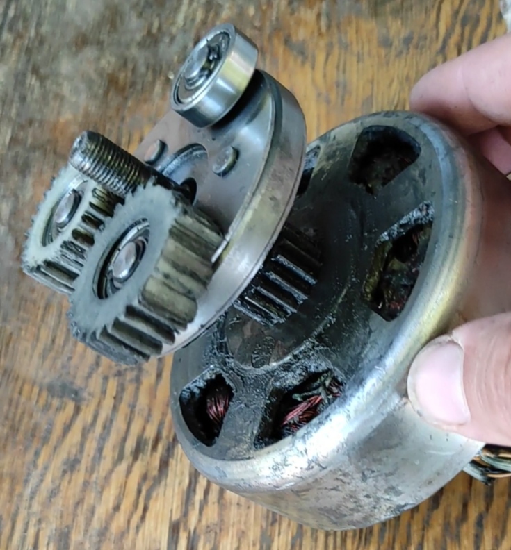

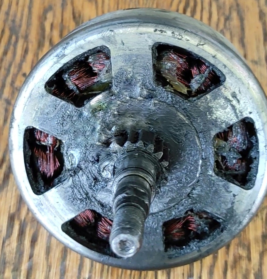

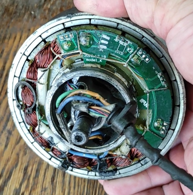

Salve, ho aperto la parte elettrica della bicicletta. Aveva i 3 ingranaggi di plastica rotti. Li già acquistati. Dovrei cambiare il grasso. Che grasso mi consigliate i usare, visto che è di plastica ed è vicino alla parte elettrica?

Ciao, personalmente uso sempre il grasso in tubetti spremibili (tipo dentifricio) che si trovano nelle agrarie o da OBI e BRICO e adatti per la lubrificazione dei decespugliatori (tagliaerba) a filo, hanno una coppia conica che lavora ad 8000RpM e con oltre 3Kw applicati, quindi se regge li regge anche nei motori delle bici...

Ci possono essere problemi per l'ingranaggio che è di materiale plastico?
Inserito il - 12/01/2021 : 11:55:10  Mostra Profilo Invia a Barba 49 un Messaggio Privato  Rispondi Quotando
Tutti i motori nel mozzo hanno ingranaggi in nylon, e da sempre uso il grasso per decespugliatori...
