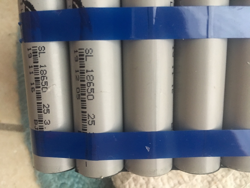

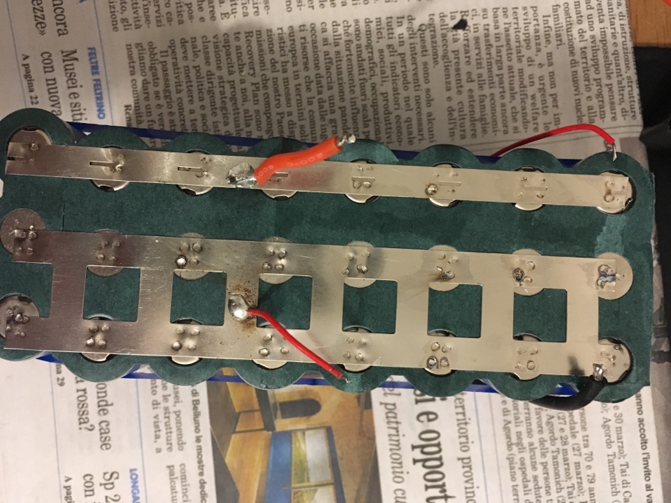

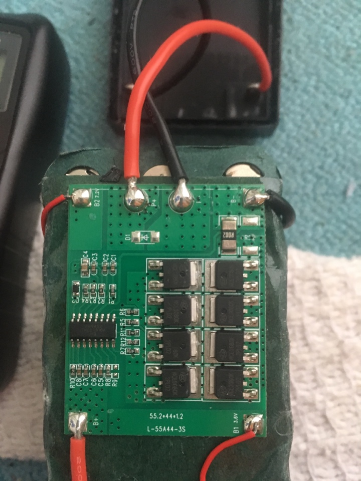

ciao , chiedo informazioni in quanto ho acquistato 3 batterie 12v 21ah e una batteri NUOVA non funziona , sui morsetti in uscita ci sono 4.2 v anziche 12v e non vuole caricarsi....
Premetto che è nuova e da subito misurandola con il tester dava 4.2 v
Ora la ho smontata ( è una batteria per UPS tipo le yuasa 12v 7ah solo che è costruita con batterie litio 18650 con bms interno , vedi foto )

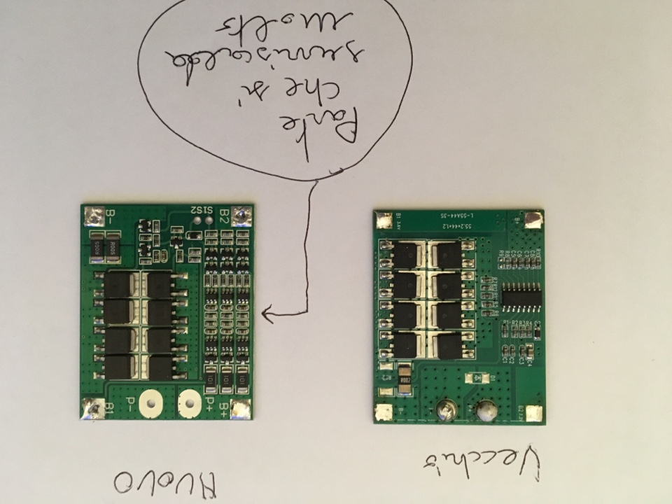

credo il BMS sia difettoso , ma appunto chiedo a voi esperti anche eventualmente il BMS corretto da sostituire acquistandolo da aliexpress o alti suggeriti da voi .

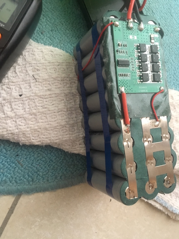

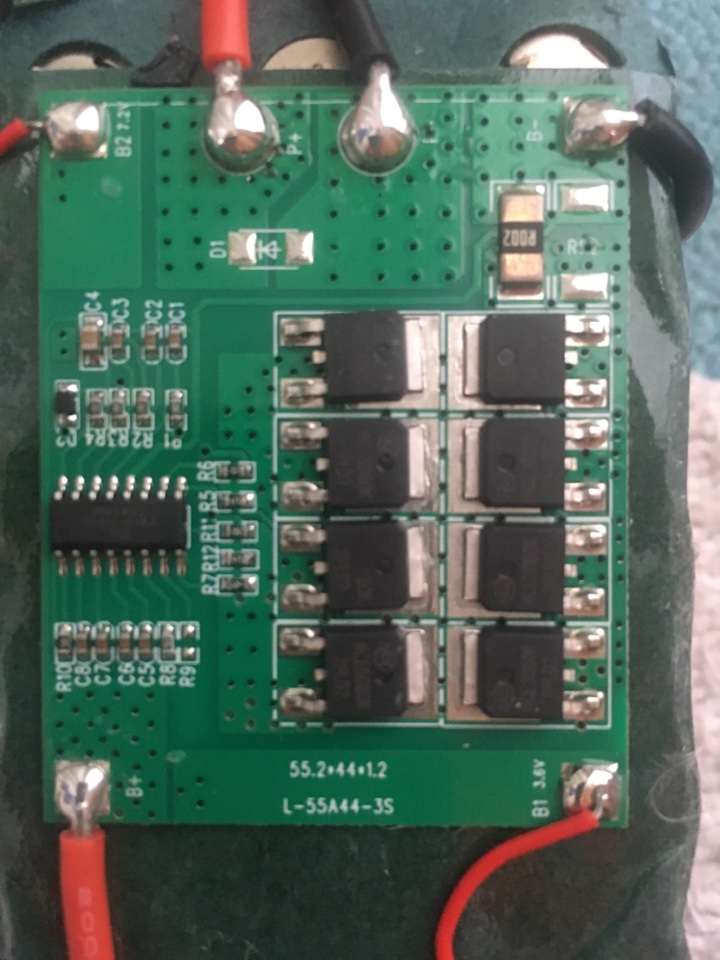

Misurando la tensione su filo nero e rosso GROSSI che arrivano dalla batteria sul bms (segnati su scheda B+ e B- ) ci sono 10.80 V ricordo che la batteria è nuova appena arrivata dal fornitore .(mai usata o montata ...arrivata non funzionante)
GRAZIE
allego foto

Sempre sulla scheda BMS gli altri valori sui fili sottili rossi , misurati con il nero B- hanno i valori indicati su scheda corretta .... quindi B- E B1 ABBIAMO 3.6 V B- E B2 ABBIAMO 7.2 V COME INDICATO SU SCHEDA

Bella batteria per essere una 12v.. sembra una 3s8p quindi devi cercare un bms per batteria 3s. Occhio agli ampere mi sembra una batteria che eroghi molto, magari sulla targhetta ci sono scritti gli ampere max, il nuovo bms deve reggerli.
hp9000
466 Messaggi
Inserito il - 25/01/2021 : 01:50:52  Mostra Profilo Invia a hp9000 un Messaggio Privato  Rispondi Quotando
Le altre che valori ti danno?
Sei certo sia il BMS?.... escludi le variabii.
Il cutoff batteria lipo è intorno a 3.35, percio' tutto lascia pensare al BMS bacato.
Pero' 10.8V è bassino per una 12V!!!!
Io farei cosi'... verificato che i tre paralleli hanno lo stesso voltaggio bypasserei il bms e caricherei per qualche minuto con charger.
Vai in polling con il tester mentre carichi per evitare che una serie decolli troppo in fretta e non superi i 4.2.
Quando hanno preso un po di carica riattacca BMS e riprova con charger.
Facci sapere.

Gentilissimo , fatto come dici , ma tra B+ e B- continuo ad avere 10.78 volt mentre P+ e P- che sono alimentati dal caricatore ho 12.60 Volt . Il caricatore comunque mi da la luce verde..... secondo me non ""vede "" le batterie scariche . Lo stesso caricatore collegato a una batteria funzionante mi da luce rossa ...
Se collego il caricatore direttamente su B+ e B- rispettando la polarita ...... non ottengo la carica delle batterie come suggerito da HP9000 ,vorrei farlo senza dissaldare .....solo per provare 10 minuti naturalmente.....è possibile????

ma è impossibile che il caricatore non parta collegandolo a b+ e b-, in pratica lo stai collegando diretto alla batteria... c'è qualcosa che non va, collegalo direttamente dove partono i cavi di b+ e b- i due cavi grossi che si vedono benissimo nelle foto e partono dalle strisce di nikel... ovviamente rispettando la polarità dell'alimentatore...

Ciao , oltre al messaggio appena sopra ... aggiungo che stamattina ho collegato direttamente B+ e B- sulla scheda (non ho dissaldato nulla) e il caricatore è passato da luce verde a luce rossa quindi in carica; ho lasciato li 30 minuti ....... comunque con caricatore acceso su B+ e B- misuravo una tensione sempre in aumento fino a 11.8 v poi ho staccato ... comunque anche con il caricatore acceso in uscita p+ e - tensione 4.27 ne deduco che il bms sia rotto...
confermate anche voi grazie
Inserito il - 26/01/2021 : 11:58:42  Mostra Profilo Invia a Barba 49 un Messaggio Privato  Rispondi Quotando
Quando un BMS non "conduce" le causa sono di solito due, o uno dei paralleli è sceso troppo di tensione oppure semplicemente è guasto... Se tuttti i paralleli sono ad una tensione compresa tra 3V e 4,2V allora il dubbio te lo sei già tolto.
Comunque non per essere pedante ma come ti abbiamo accennato una batteria Liion da 3S NON può essere impiegata in un UPS al posto di una batteria al piombo da 12V, il caricatore incorporato nell'UPS la porterà a 14,5-14,6V mentre una 3S di LiIon NON può e non deve superare assolutamente i 12,6V massimi, quindi rischi un incendio!!!
Se invece l'UPS è nato con batteria al litio allora va bene.

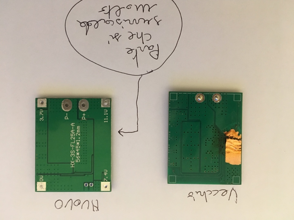

chiedo se questo bms potrebbe fare al caso mio :
https://it.aliexpress.com/item/33048746417.html?spm=a2g0o.productlist.0.0.44027ea8zrDZrm&algo_pvid=b374fce6-99d8-42c0-9a90-bbe4ba2f272e&algo_expid=b374fce6-99d8-42c0-9a90-bbe4ba2f272e-40&btsid=0b0a01f816114872895726298e8c2a&ws_ab_test=searchweb0_0,searchweb201602_,searchweb201603_
se io guardo il 3s 25 a verde in foto noto che le tensioni indicate su B2 =7.4V e B1 3.7 V sono molto simili al bms danneggiato B1=3.6 e B2=7.2 potrei sostiuirlo con questo ???
guardando il 3s 40A trovo valori più alti o entrambe le schede potrebbero essere montate ....?????CAPISCO COMUNQUE GLI AMPERE DI SCARICA.... MA A PARTE GLI AMPERE POTREBBERO ESSERE MONTATE SIA UNA CHE ALTRA?

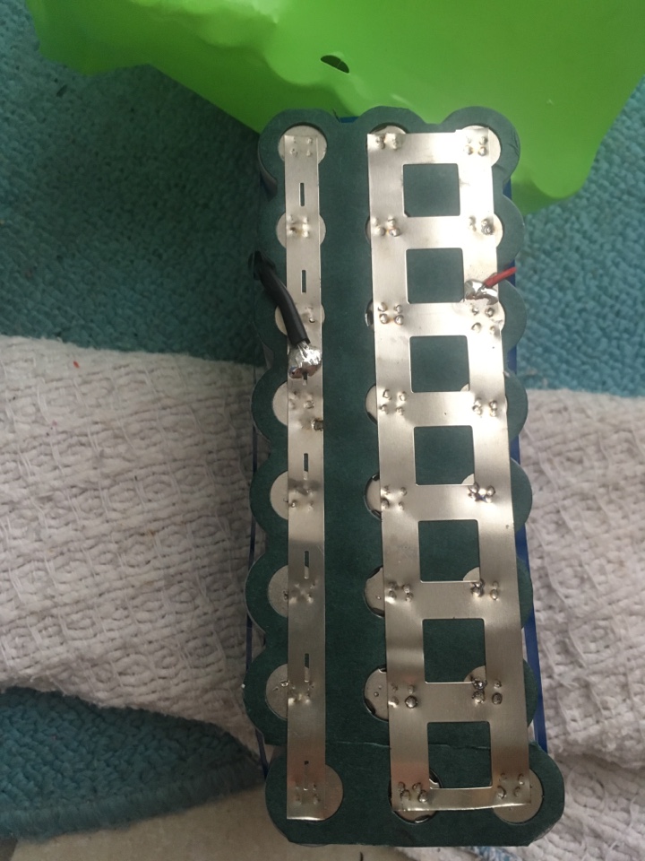

Cortesemente mi spieghi, guardando le foto ,come misurare le 3 serie ....
Ups va collegato con le batterie esterne in caso di emergenza le batterie rimarranno caricate dal suo caricatore dedicato , saranno comunque collegate in parallelo a ups in caso di mancanza energia elettrica per tempo prolungato....
Inserito il - 26/01/2021 : 13:54:31  Mostra Profilo Invia a Barba 49 un Messaggio Privato  Rispondi Quotando
Per misurare la tensione dei tre paralleli composti da otto celle basta che tu misura la tensione tra il positivo ed il negativo di una qualsiasi di queste, sono tre file di otto celle, misura la tensione della prima di ogni fila, tanto le altre essendo in parallelo sono per forza alla stessa tensione.

Ok ha funzionato,ma BMS non parte lo stesso.
1)
Per misurare livello 3 blocchi batteria.
B- e B1 ti danno primo
B1 e B2 ti danno secondo
B2 e b+ ti danno terzo.
Ogni misurazione deve essere maggiore di 3.7.
Ma temo che chi ti ferma non sia il BMS Ma il charger.
Mi dici che tensione hai ai capi del charger?
Temo come ti ho detto che sia da 14.6V e pertanto taglia a 12V e un anticchia
Pero' ancora non hai chiarito il sistema e perchè ti ritrovi con lipo, ed in questo modo rischiamo solo di perdere tempo,darti cattivi consigli e farti fare delle cavolate.
Spiega bene il tutto.Grazie.
misurato come dici mi da 3.66 su tutte e 3 le file

misurando dove dici ho 3.66 v su tutte e 3 le serie .
il caricatore (inteso caricatore dedicato per la batteria in questione ) a vuoto da 12.6 che è il valore di targhetta a 2A.
La batteria la sto caricando solo ed esclusivamente con il suo caricatore ......non uso e non userò tensioni diverse come prevedi quelle di ricarica per le batterie interne...

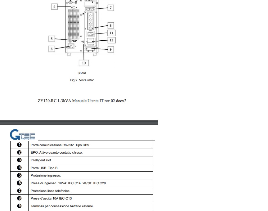

vediamo di far funzionare questa batteria il sistema è semplice :UPS funziona a 36 volt con le sue batterie interne , ha la possibilità di prolungare autonomia collegando in parallelo 36v esterni .
se vuoi vedere ups cerca ZY120-1K-RC DELLA G TEC . in pratica ha una spina tipo anderson per collegare i 36v esterni che andranno solo in scarica ..... (verranno ricaricate le batterie esterne staccate/scollegate da ups quando ritorna energia elettrica in maniera autonoma.)
LA BATTERIE IN QUESTIONE COME VALORI DI TARGHETTA DA 12v21ah NON CI SONO ALTRI DATI SE NON OUPUT DA 12.6V -9.6V

Inserito il - 26/01/2021 : 20:40:32  Mostra Profilo Invia a Barba 49 un Messaggio Privato  Rispondi Quotando
Ottimo, se hai tutte e tre le tensioni identiche e perfettamente nel campo di tolleranza per le LiIon allora hai il BMS morto... Il caricatore se eroga 12,6V è perfettamente tarato, infatti 4,2Vx3=12,6V.
hp9000
466 Messaggi
Inserito il - 27/01/2021 : 00:42:42  Mostra Profilo Invia a hp9000 un Messaggio Privato  Rispondi Quotando
Ok!!
Ora è indiscutibile,anche se era intutibile ,stai lavorando con la batteria ed il caricatore fornito con questa e non con il sistema UPS.
I valori che riporti sono nella norma, e dicono che al 99.99% la colpa e del BMS.
Anche se serve a poco e se ne hai il tempo,tanto sono 4 saldature,proverei a staccarne uno da una buona e provare su batta con BMS malato,tanto lo devi togliere.
Cosi ti sei tolto ogni dubbio.
Ma tu hai intenzione poi di usare queste batterie come esterne al sistema? se si io non trovo indicazioni sul manuale che possano essere diverse dalle piombo come le interne.
https://gtec-power.eu/wp-content/uploads/2020/07/ZY120-RC-1-3kVA-Manuale-Utente-IT-rev.02A_compressed.pdf

****Cortesemente mi dici se il link aliexpress relativo a bms messo l'altro giorno da me potrebbe fare al caso mio (come dicevo a BARBA non guardare gli A io al amssimo ne usero 1A in scarica ) consigliami quello piu idoneo grazie *******
72,71 KB
OK!! ora è tutto chiaro,potevi anche dirlo prima
Le batte che hai comprato sono indipendenti e collegate al cavo esterno e caricate con il loro caricatore esterno da ?? 36V?? oppure le carichi una a una e poi le metti in serie??
Il bms non lo guardo nemmeno,se Barba ti ha detto che va è OK.
Pero' non capisco perchè dici che usi un solo ampere in scarica??
Il manuale dice che il sistema fornisce a 220V 4.5Amp in uscita.
Sono 990Watts.
990 / 36 = 27 Amp e questa è la corrente richiesta dal BMS a massimo regime per generare tali watts se non di piu'.
Dove sbaglio?
Tanti watts generati dal sistema tanti watts richiesti alle batterie.
Modificato da - hp9000 in data 27/01/2021 12:05:58

hp 9000 le batterie le carico indipendentemente una alla volta (le tengo cariche solo per emergenze) ....
Quello che tu hai letto è valore massimo per l'erogazione massima ;UPS può dare 1000W MASSIMI valore di targhetta... ma in emergenza tieni conto che mi servono max 120 W per un tempo più lungo possibile . Ecco lo scopo delle batterie da 12v 21AH quelle interne al pimbo max hanno 12v 7AH e non c'e spazio per montarne di + grandi ..... ma hanno previsto la ""porta"" esterna.....

Ciao a tutti , arrivato BMS ma non ci siamo , in quanto montando quello nuovo ho sempre in uscita 3.8 volt (ho misurato in fretta ) poi ho dissaldato i fili velocemente perchè si stava surriscaldando il lato che ho indicato in foto ...
sulle foto c'è anche il bms (vecchio) che era montato sulla batteria e sulla parte sotto si vede che è interrotto (credo sempre per surriscaldamento come sta facendo il nuovo appena montato, che credo sia ancora buono ,comunque ne ho ancora uno nuovo )
Scarterei che anche questo BMS novo è difettoso , ma chiedo a voi (ricordo che la batteria è nuova e non ha mai funzionato arrivata difettosa ) quale potrebbe essere il problema .... serie con batterie difettose...?
allego anche una foto dell'insieme batteria dove sopra ho tolto bms e la plastichina isolante per fare le foto .
Altre foto relative al pacco batterie le trovate in alto su messaggi precedenti .
grazie a tutti
