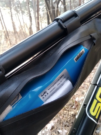

Buona sera a tutti,ho acquistato la batteria in borsello triangolare dal venditore unit pack Power(mi sembra serio#129310;)spedita da Germania 17,5ah celle dichiarate Samsung e35 ,ora sto cercando un kit Bafang da 250w,da Pswpower Germania i kit a disposizione da 250 w sono privi di display,dove mi consigliate di acquistare? Vorrei acquistare un display da un rivenditore in zona euro e che ci siano indicati anche i watt, che modello mi consigliate?

non ho dubbi Fabio,il fatto che le ho acquistate lì è perché ho trovato la batteria già pronta nel borsello corredata di caricabatteria e il prezzo mi sembrava buono 297€

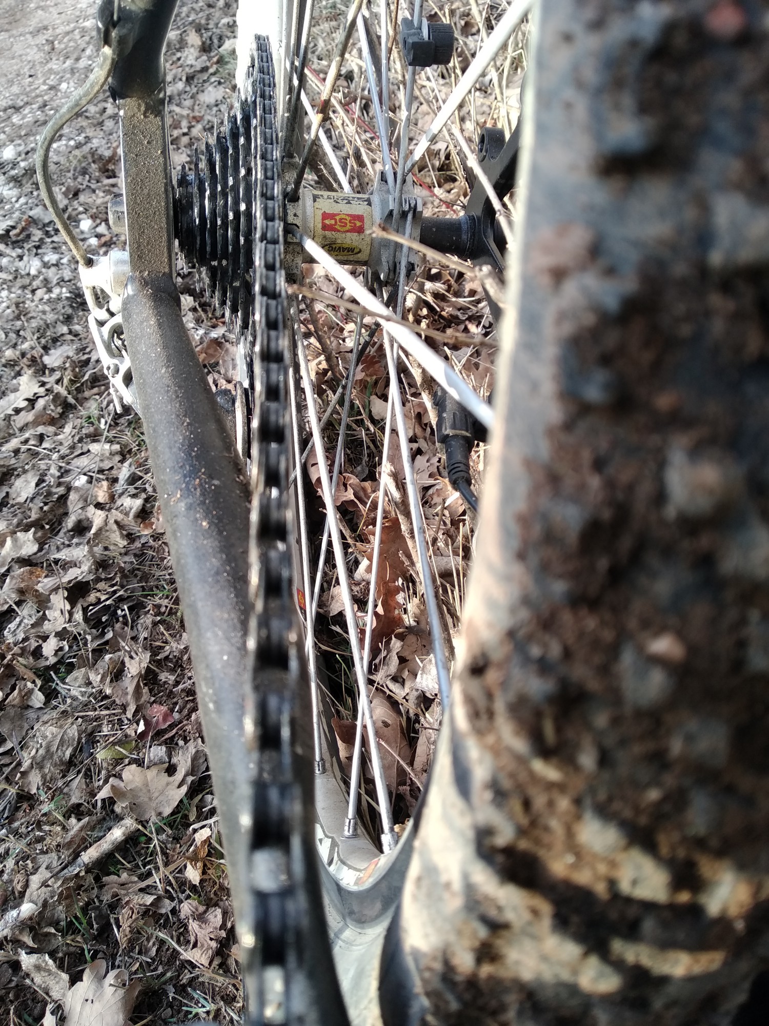

Inserito il - 27/02/2021 : 10:35:30  Mostra Profilo Invia a Rizzo un Messaggio Privato  Rispondi Quotando
Messaggio di Rizzo
Buongiorno a tutti voi, volevo chiedervi un consiglio: Vorrei elettrificare la mia vecchia mtb (molto leggera peso attuale 9.8kg) con un Bafang centrale da 250 w il quale voglio acquistare sul noto sito Cinese con magazzino in Germania. Come batteria volevo acquistare un borsello da posizionare sul triangolo o tubo orizzontale , ora navigando avrei trovato un borsello batteria
con celle Lg da 16ah da acquistare sul noto sito cinese di E- Commerce,il negozio che lo vende dichiara che non ci sono costi di spedizione per l Italia cosa ne pensate?
588,83 KB
818,23 KB
188861

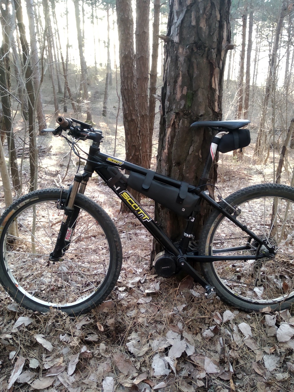

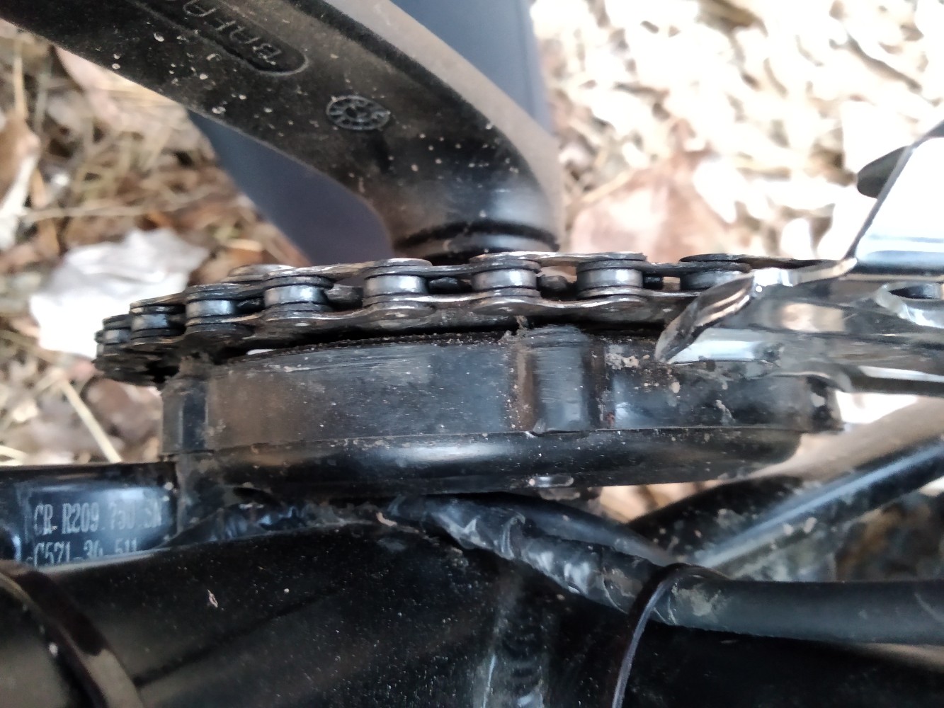

Ecco a voi la mia bici completata,motore bafang bbs01b corona Shimano xt 32x34-11 ex 9v xt ora a 8v perché il 13 è stato usato come spessore davanti al 34 per avere una linea di catena accettabile batteria 36v 17,5ah 630w peso totale 15,5kg cosa ne pensate,PS.ora devo riprogrammare#129310;#128535;speriamo non mi crei problemi
188861

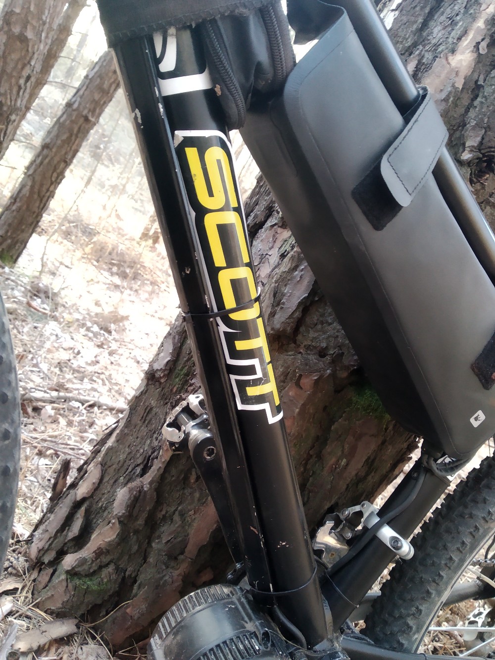

Rizzo
57 Messaggi
Inserito il - 27/02/2021 : 13:09:37  Mostra Profilo Invia a Rizzo un Messaggio Privato  Rispondi Quotando
Messaggio di Rizzo
354,4 KB
188861
Rizzo
57 Messaggi
Inserito il - 27/02/2021 : 13:14:40  Mostra Profilo Invia a Rizzo un Messaggio Privato  Rispondi Quotando
Messaggio di Rizzo
251,23 KB
71,22 KB
188861

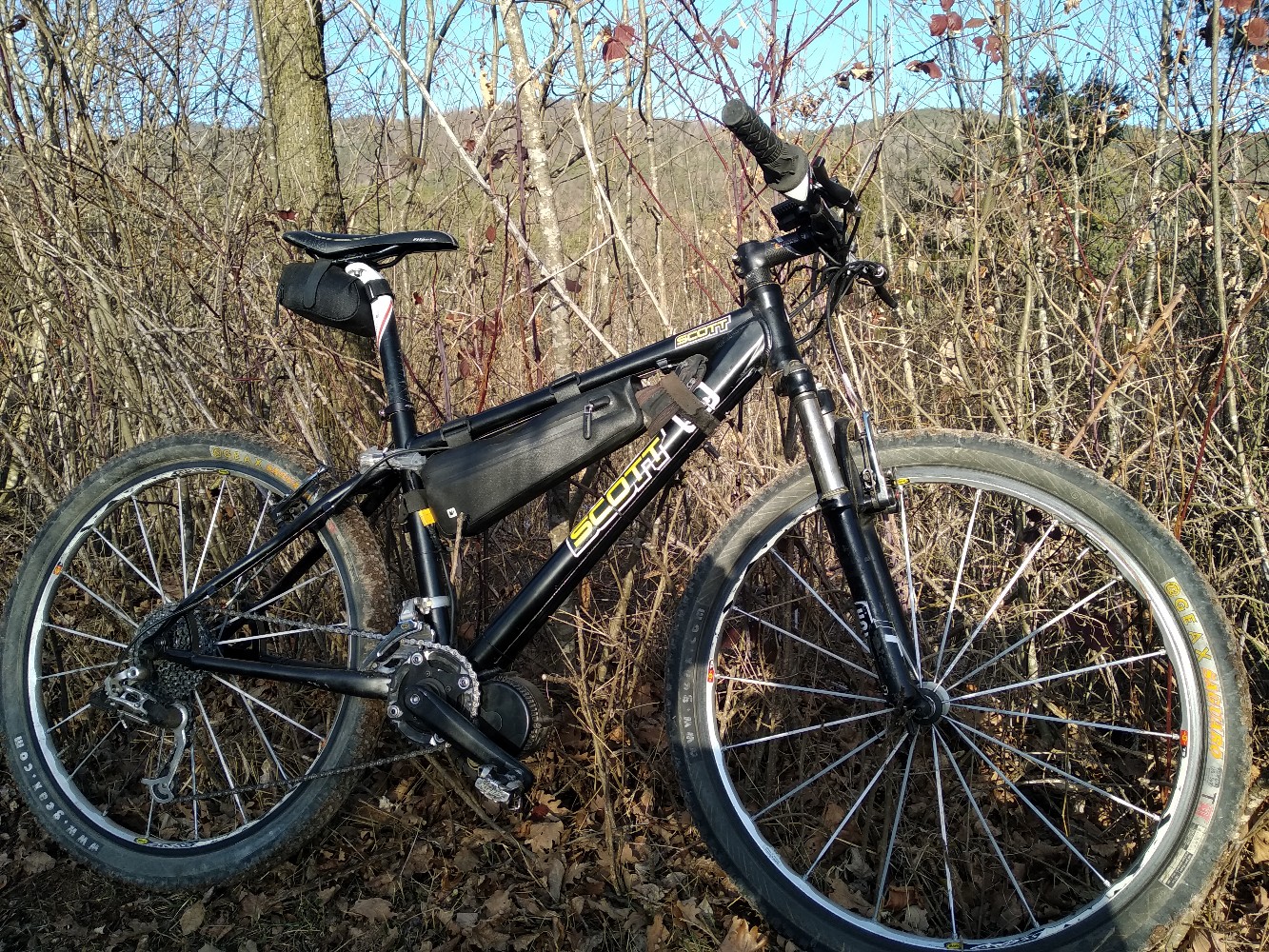

57 Messaggi
Inserito il - 27/02/2021 : 13:16:25  Mostra Profilo Invia a Rizzo un Messaggio Privato  Rispondi Quotando
Messaggio di Rizzo
771,34 KB
188861
36466 Messaggi
Inserito il - 27/02/2021 : 13:35:31  Mostra Profilo Invia a Barba 49 un Messaggio Privato  Rispondi Quotando
Sembra tutto ben allineato, buon divertimento!!!
14582 Messaggi
Inserito il - 27/02/2021 : 18:09:43  Mostra Profilo Invia a andrea 104KG un Messaggio Privato  Rispondi Quotando
Molto bella complimenti, ma solo 15,5kg? io avrei detto sui 21-22...
Rizzo
57 Messaggi
Inserito il - 27/02/2021 : 19:49:12  Mostra Profilo Invia a Rizzo un Messaggio Privato  Rispondi Quotando
Prima pesava kg 9,8 forse meno !è una vecchia gloria ,la usavo per competizioni di cross country ,telaio scandium kg 01,200 ruote magic cross max SL(TOP DI GAMMA DI 15 ANNI FA)piega pipa manubrio carbon gruppo SRAM Red carbon,freni V brake xtr (top schifano)pignoni XT ecc.

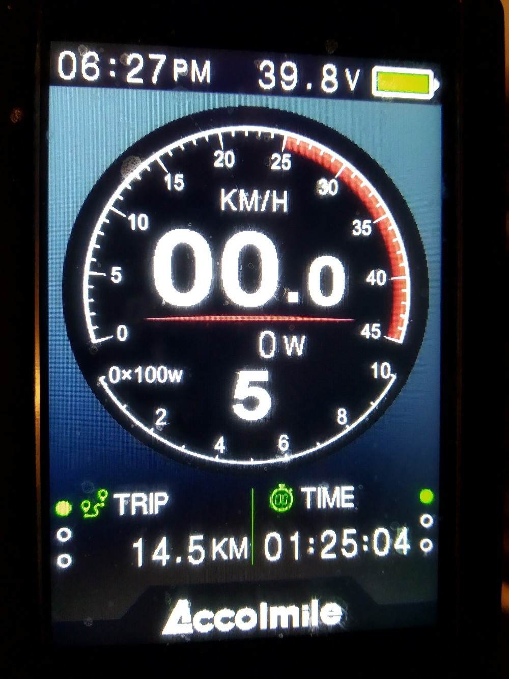

Inserito il - 27/02/2021 : 20:11:35  Mostra Profilo Invia a Rizzo un Messaggio Privato  Rispondi Quotando
Messaggio di Rizzo
259,89 KB
259,89 KB

È possibile ho fatto 14,5km in salita 750 m dislivello ultimi 5 km di sterrato senza usare l acceleratore e in media livello 6/7(devo ancora prorammare è possibile che la batteria 36v(17,5ah celle Samsung e35) segna 100%? andavo su sui 100 -140w

berna_48
726 Messaggi
Inserito il - 27/02/2021 : 22:26:22  Mostra Profilo  Rispondi Quotando
Ho anch'io lo stesso display e la percentuale di carica non è troppo precisa, segna 100% anche se ne hai consumata un 15-20%, quando segna il 50% in realtà è un bel po più bassa, anche l'immagine della batteria rimane tutta verde come se fosse al 100%.
Io mi regolo con i volt, anche se è sbagliato, ma quando avrai imparato a "conoscerla" (la batteria) riuscirai a capire quanto è carica.
14582 Messaggi
Inserito il - 28/02/2021 : 10:55:02  Mostra Profilo Invia a andrea 104KG un Messaggio Privato  Rispondi Quotando
Non è sbagliato regolarsi coi volts, non è preciso come con un wattmetro ma con un po' d'esperienza ( si deve conoscere la propria batteria) si ottiene un'ottima approssimazione.
Ancora complimenti Rizzo, non pensavo che ci fossero bici in allumio così leggere. Evidentemente già il fatto di non avere i dischi alleggerisce molto.
Se tua moglie è 55kg la vedo dura ma per te avrà autonomia infinita e ti tocca farne un'altra altrimenti ti stende
Complimenti in altra discussione si parlava delle e-bike leggere, è vero che sono full ma pesano come la tua e hanno prestazioni penose, oltre a costare un botto!

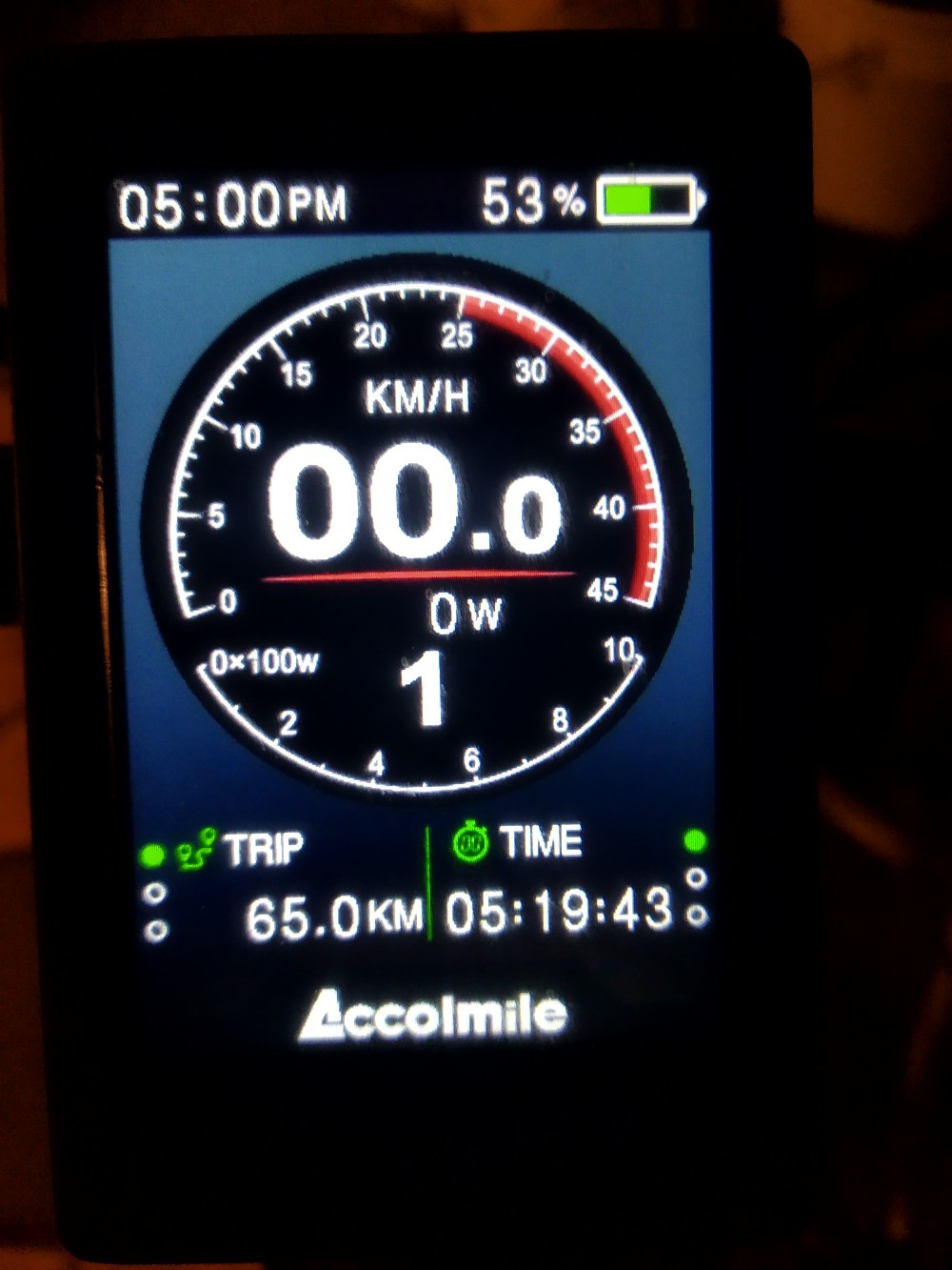

Continuano i test con una ricarica:Dopo il percorso effettuato l' altro giorno,ieri sono partito con batteria che segnava ancora come vi ho detto 100% e 39.8v ho effettuato un percorso misto con una salita di 5km al 12-15% ,finito il giro ho totalizzato compreso il giro fatto la volta scorsa,con la stessa ricarica , 36km, 1350 m di dislivello ,tempo Tot. ore 3,20 ,la batteria segna ancora 87% e 37,5 v ( L'assistenza che ho usato :Liv.5-6-7 ,vi posto le foto,

No fidarti della percentuale, a 37v a vuoto sei sul 50%
sì ,ora segna 37,5v penso anch'io sia sul 50-60% cmq sono molto soddisfatto del Bafang e pure di questa batteria ,non rimpiango la Bh che ho venduto

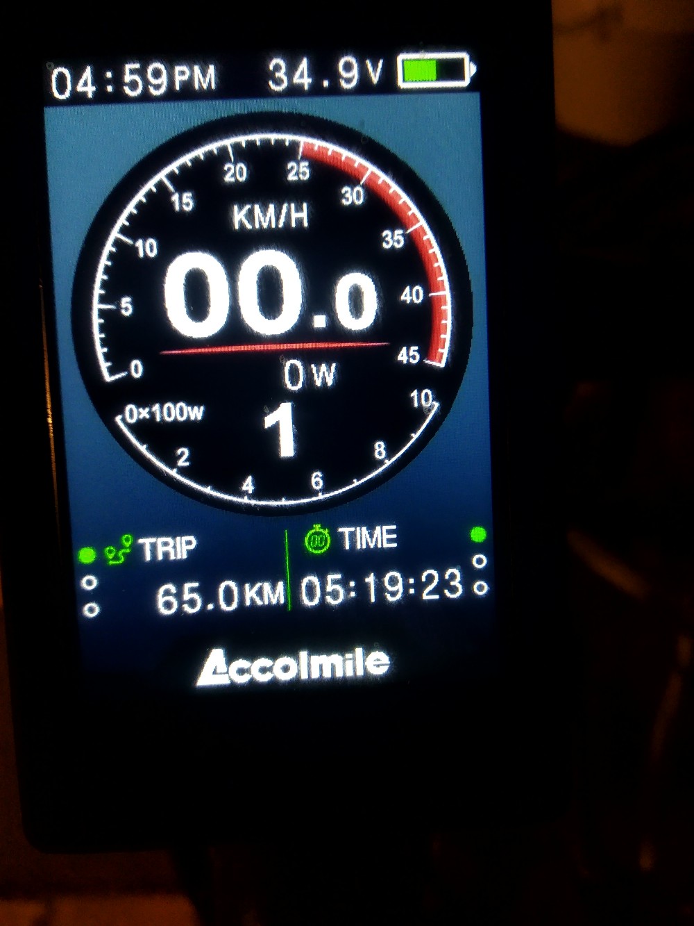

Inserito il - 04/03/2021 : 19:58:03  Mostra Profilo Invia a Rizzo un Messaggio Privato  Rispondi Quotando
178,58 KB
161,48 KB
188861

Continua il test ,oggi sempre con la stessa ricarica sono arrivato a 65 km con dislivello tot 2300m,ore 5,20 e la batteria segna 53% e 34,9v l' assistenza usata liv.5/6/7 (progr.originale)assistenza sui 170w.
188861
Rizzo
57 Messaggi
Inserito il - 04/03/2021 : 20:23:26  Mostra Profilo Invia a Rizzo un Messaggio Privato  Rispondi Quotando
Purtroppo non arriverò a finire il test di durata della batteria perché con domani il mio comune va in zona rossa e non posso andare in e-bike.Ma secondo voi quanto durerà ancora questa batteria pensando non tanto ai km ma al dislivello che potrò arrivare? è quello che più interessa mi sembra un pozzo senza fondo sono super entusiasta,NB .la batteria è da36v 17,5ah celle Samsung e35 come mi ha dichiarato il venditore non lg come scritto nel titolo
188861
14582 Messaggi
Inserito il - 04/03/2021 : 21:37:30  Mostra Profilo Invia a andrea 104KG un Messaggio Privato  Rispondi Quotando
per me è regolato male, a 34,9v una batteria è quasi scarica. tieni conto che anche se nuova un volt minimo droppa (scende sotto carico) e quindi mentre vai sei a poco più di 33v... di solito a 31v c'è il cut off...
Mi spiace per la zona rossa qui è un guaio, sempre peggio
Mi spiace per la zona rossa qui è un guaio, sempre peggio allora devo controllare come impostato il display ,grazie Andrea
