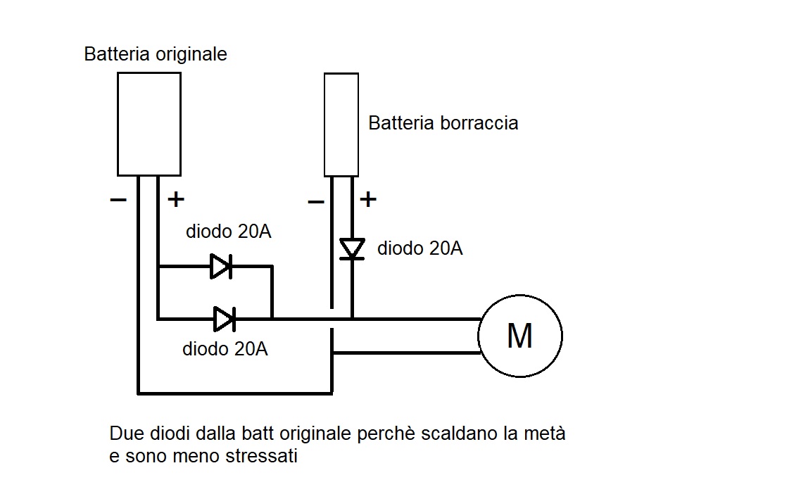

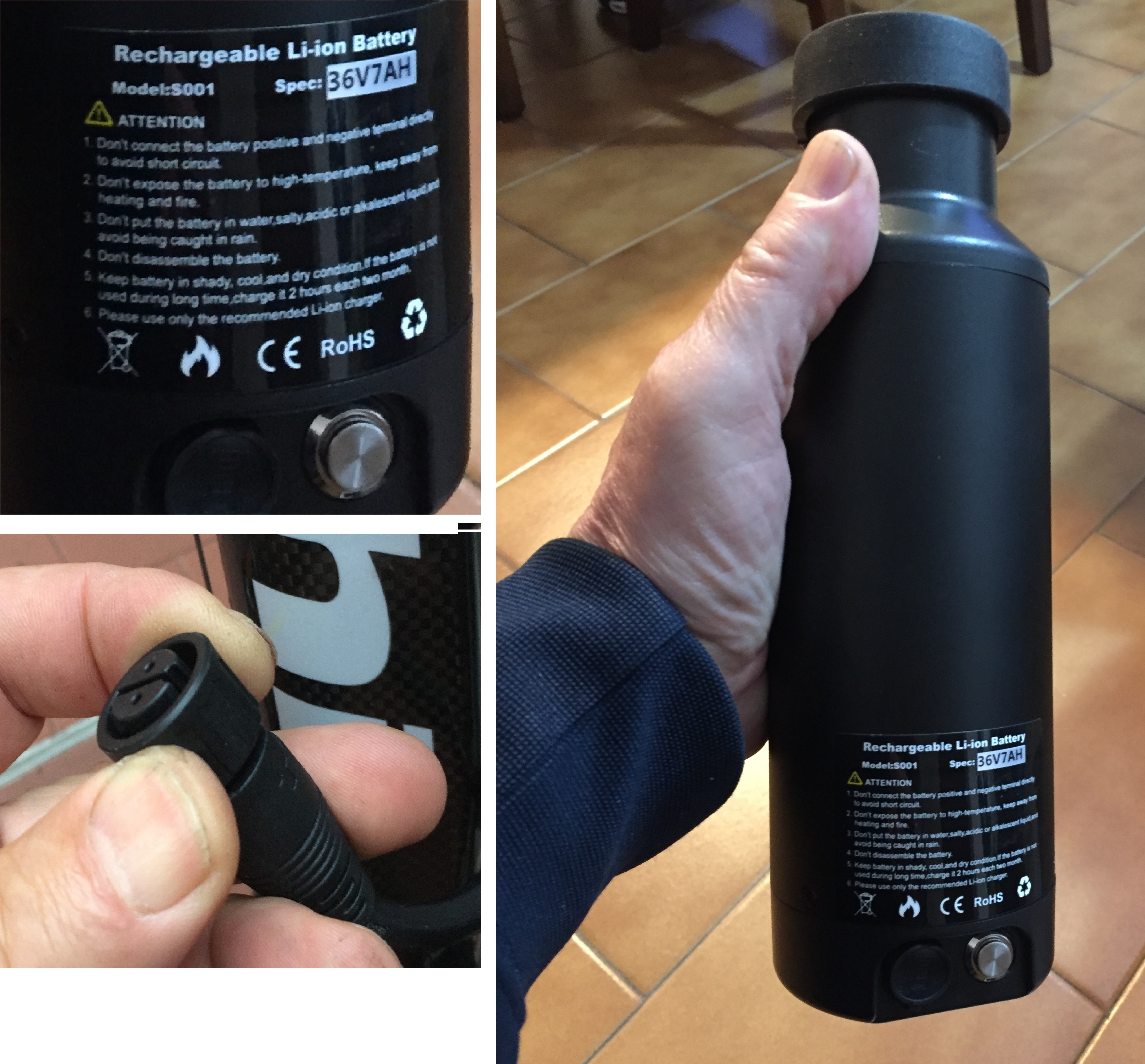

4150 Messaggi
Inserito il - 04/02/2021 : 11:07:41  Mostra Profilo Invia a giordano5847 un Messaggio Privato  Rispondi Quotando
Messaggio di S8sale
Cerco batteria aggiuntiva per ebike lapierre esentium già provvisto di attacco su misura
Io ho la batt borraccia da vendere, l'avevo sulla BDC, ora ho modificato il montaggio e questa mi avanza.
http://www.jobike.it/forum/topic.asp?TOPIC_ID=77838
la vendo per 150€ ha fatto 20 ricariche per lo più parziali. Ha anche la presa USB per 5V

E' in vendita anche su subito.it e sono in parola con uno sul gargano e ci sta pensando. Allego lo schema che mi ha fatto Blindo.
La batt è fornita di interrutore, con i diodi non ci sarebbe problemi di travaso. Aspetto domani per il sig del gargano e poi decido.

No ha lo spinotto a due poli e il filo al quale saldare quello che vuoi

4150 Messaggi
Inserito il - 04/02/2021 : 18:59:06  Mostra Profilo Invia a giordano5847 un Messaggio Privato  Rispondi Quotando
Blindo l'ha montata secondo lo schema per una shimano e funziona

come diceva il buon @andrea 104kg. In quello linkato si può settare la tensione e limitare la corrente in uscita. Mettendo 42V e 2A diventa come il caricabatteria.
Del resto quando attacchi il caricabatterie la bici si accende, provo a girare i pedali e a vedere cosa succede. Batteria cinese piú step-up si dovrebbe spendere il giusto senza sventrare la bici. La mia per ora è curiosità e basta, non ci ho ancora fatto salite e forse 250 Wh mi bastano.
