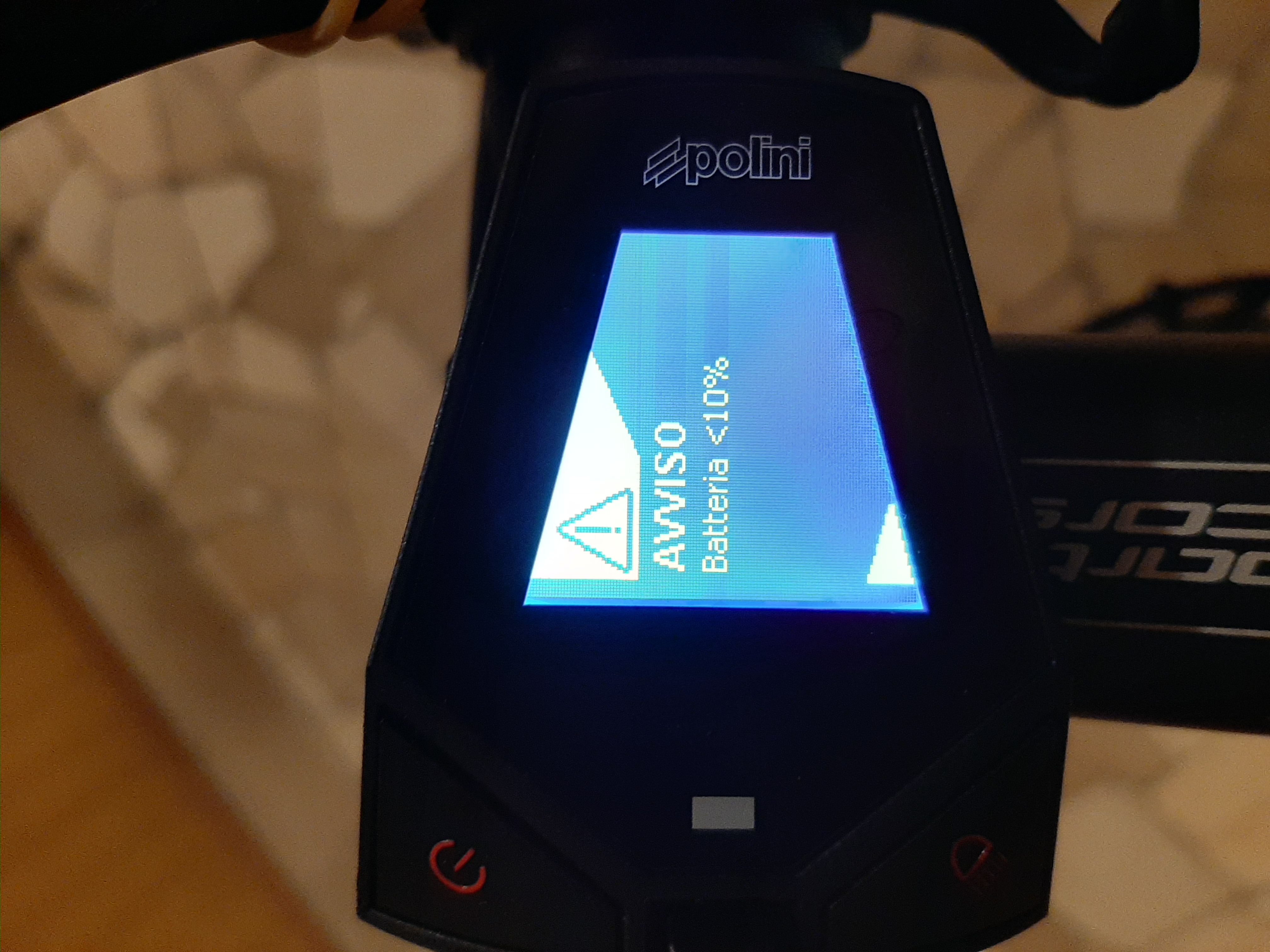

Buongiorno a tutti,vorrei gentilmente un aiuto per quello che mi è capitato sulla bici in oggetto:
Batteria carica e zero assistenza.
Spiego meglio, esco da casa accendo tutto funziona, mi fermo spengo il display e nel ripartire,display che si accende con nessuna assistenza e messaggio di attenzione -10% batteria,con la stessa carica.
Motore Polini ep3
Batteria 500 Wh
Prove eseguite:
-rimozione modifica
-aggiornamento motore
-controllo
In particolare chiedo un consiglio agli esperti
Barba49
Andrea104kg
Luc maz 48
Pixbuster
Sergiom2
Nel ringraziare allego foto!!

Inserito il - 07/02/2021 : 12:07:08  Mostra Profilo  Rispondi Quotando
Hai provato con un tester a misurare il voltaggio della batteria?
Leonardo@1966
14 Messaggi
Inserito il - 07/02/2021 : 12:36:04  Mostra Profilo  Rispondi Quotando
fatto, tutto regolare.
Il problema purtroppo non si verifica sempre, a volte va a volte no.
La bici è stata acquista in un negozio lontano da casa e comunque quando è arrivata il problema non si è mai presentato.
Sergiom2
3797 Messaggi
Inserito il - 07/02/2021 : 12:39:14  Mostra Profilo  Rispondi Quotando
La batteria è ben fissata nella sua sede o è un po' traballante?
Potrebbe essere un contatto ballerino.
Leonardo@1966
14 Messaggi
Inserito il - 07/02/2021 : 12:45:57  Mostra Profilo  Rispondi Quotando
Quando si inserisce si deve sentire un click di aggangio che in effetti si sente.
Sergiom2
3797 Messaggi
Inserito il - 07/02/2021 : 12:51:21  Mostra Profilo  Rispondi Quotando
Controlla che i connettori sul telaio siano ben fissati, senza nessun gioco.
Leonardo@1966
14 Messaggi
Inserito il - 07/02/2021 : 12:56:36  Mostra Profilo  Rispondi Quotando
Grazie mille, ho controllato quelli della batteria e mi sembrano a posto!!!
Sergiom2
3797 Messaggi
Inserito il - 07/02/2021 : 12:58:58  Mostra Profilo  Rispondi Quotando
Devi controllare anche quelli sul telaio
Leonardo@1966
14 Messaggi
Inserito il - 07/02/2021 : 13:21:23  Mostra Profilo  Rispondi Quotando
Ok, controllato entrambi i connettori maschio/femmina tutto regolare.
Sergiom2
3797 Messaggi
Inserito il - 07/02/2021 : 13:29:19  Mostra Profilo  Rispondi Quotando
Contatta il negozio e spiega il problema.
Se contatti la Polini è ancora meglio.
Non è una bici da 1000 euro e non dovrebbe avere sti problemi!
Modificato da - Sergiom2 in data 07/02/2021 13:30:09

Se è in garanzia non devi preoccuparti di dove sta il problema...
Hai misurato la tensione e quindi non dipende dalla batteria.
O c'è da qualche parte un falso contatto o dipende dal display o dalla centralina.
Comunque, da quanto la tieni, quanti km ha, da quando è sorto il problema?
Una bici da migliaia di euro non è possibile che ti abbandonano.
Leonardo@1966
14 Messaggi
Inserito il - 07/02/2021 : 17:54:25  Mostra Profilo  Rispondi Quotando
Purtroppo sul telaio come garanzia ci sono 5 anni sul resto 2.
La bici è del dicembre 2018, km percorsi circa 6000.
Ora dopo l’aggiornamento, non va proprio più a differenza di prima.
Vi terrò informati, sinceramente anche per me potrebbe essere un falso contatto.
Però ho un po’ di timore a smontare il tutto.....

Inserito il - 07/02/2021 : 18:38:35  Mostra Profilo  Rispondi Quotando
Ultimo rilasciato da Polini.
Appena fatto il display si è avviato senza problemi...
Leonardo@1966
14 Messaggi
Inserito il - 07/02/2021 : 18:40:18  Mostra Profilo  Rispondi Quotando
Ora non da segni di vita!!
