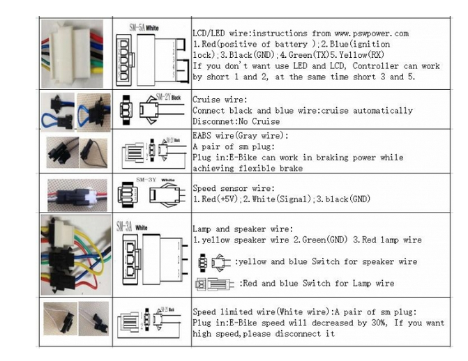

Ci sono 2 fili singoli uniti insieme? cioè un filo singolo che esce dalla centralina e si attacca ad un'altro filo singolo che esce dalla centralina... se ci sono staccali....
altrimenti senza lcd non saprei come fare...

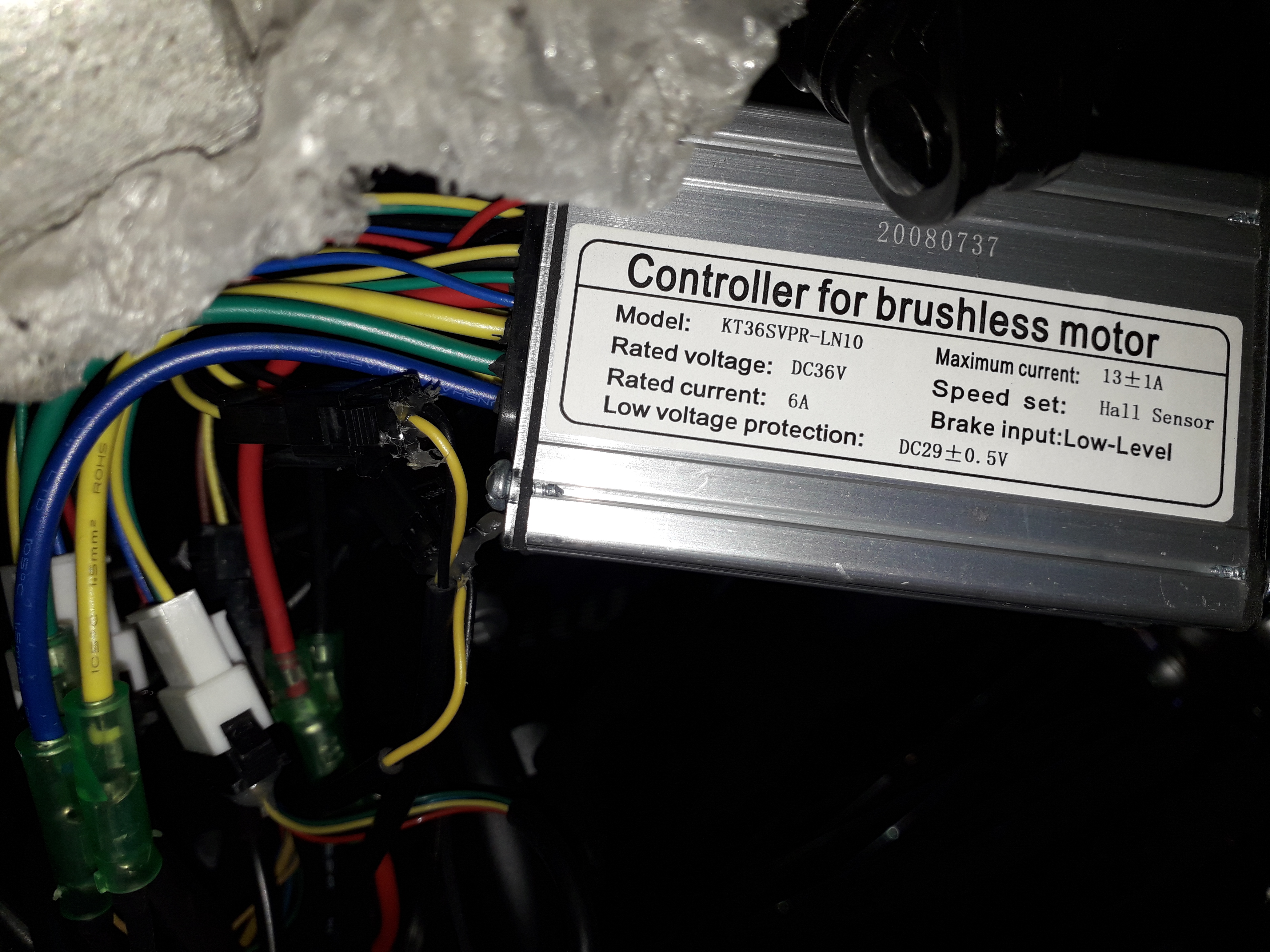

Inserito il - 08/02/2021 : 18:16:59  Mostra Profilo Invia a Barba 49 un Messaggio Privato  Rispondi Quotando
Guarda che hai una batteria talmente minimalista che ogni sforzo in più la porta alla morte...
Come puoi notare dalla centralina hanno perfino tagliato la potenza, non ha 250W ma solo 216W, probabilmente proprio perchè sono coscienti del fatto che il progetto più di così non può andare: Siccome però le bici a pedalata assistita devono raggiungere i 25Km/h e la tua non ci arriva portala in assistenza, anche con potenza ridotta in pianura deve raggiungere per forza i 25Km/h, cosa ben specificata anche sul sito di vendita!!!

Inserito il - 08/02/2021 : 21:17:43  Mostra Profilo Invia a Barba 49 un Messaggio Privato  Rispondi Quotando
@Sergiom2: Sul sito possono dire ciò che vogliono, ma una centralina da 36V-6A continui a casa mia NON è da 250W...

Se non c'è il filo singolo che limita la potenza non so come fare. I motori al mozzo possono aumentare di velocità solo aumentando la tensione, quindi dovresti cambiare batteria e centralina con una a 48v ma ti costa come mezza bici. Si potrebbe provare con uno step up ma devi saperlo fare. A me altre cose non vengono in mente.
https://youtu.be/UCrsoZvVwZ4
https://youtu.be/uOip1o4Bu5U
https://youtu.be/vszdmPsOyN0

14681 Messaggi
Inserito il - 11/02/2021 : 12:18:50  Mostra Profilo Invia a andrea 104KG un Messaggio Privato  Rispondi Quotando
Comunque fa sapere se trovi il filo singolo, è un limitatore, molte centraline lo hanno, limita la loro potenza e velocità a circa il 60% ....

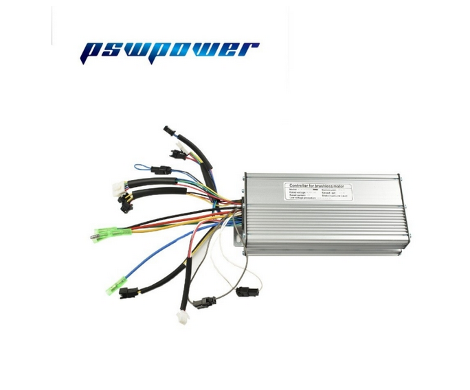

14681 Messaggi
Inserito il - 11/02/2021 : 19:16:32  Mostra Profilo Invia a andrea 104KG un Messaggio Privato  Rispondi Quotando
guardo e ti faccio sapere: hai un'immagine di riferimento ?
no, ma in molte centraline c'è un filo singolo che esce da solo, di solito bianco, con un connettore nero che si congiunge con un altro filo singolo che ugualmente esce dalla centralina, un ponte in pratica. Serve a limitare la centralina a circa il 60% della sua potenza e limitarne anche la velocità. Se c'è lo vedi subito perchè è una cosa strana che ci sia un filo connesso con un altro filo...
14681 Messaggi
Inserito il - 11/02/2021 : 19:23:58  Mostra Profilo Invia a andrea 104KG un Messaggio Privato  Rispondi Quotando
Vedi quel filo bianco che si connette con un altro filo bianco?
141,08 KB
Guarda cosa dice in fondo a questa tabella
324,4 KB
Oibaf

Oibaf
18 Messaggi
Inserito il - 24/03/2021 : 22:02:03  Mostra Profilo  Rispondi Quotando
Sergiom2 ha scritto:
Ma parliamo arabo?
Hai controllato se la centralina ha due fili (di solito bianchi) collegati tra di loro? Te l'hanno scritto svariate volte...
Inoltre non ha un display LCD, mi spieghi come fai a dire che non supera i 22 kmh?
Con il GPS? Sempre se sai cos'è!
Scusami ma se continui a fare sempre le stesse domande senza ascoltare le risposte mi viene da pensare che sei un troll!
la centralina non ha il filo limitatore della velocità come si vedeva anche dalla foto che avevo messo all'inizio.
La misura della velocità è corretta
