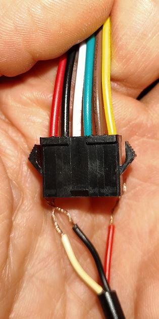

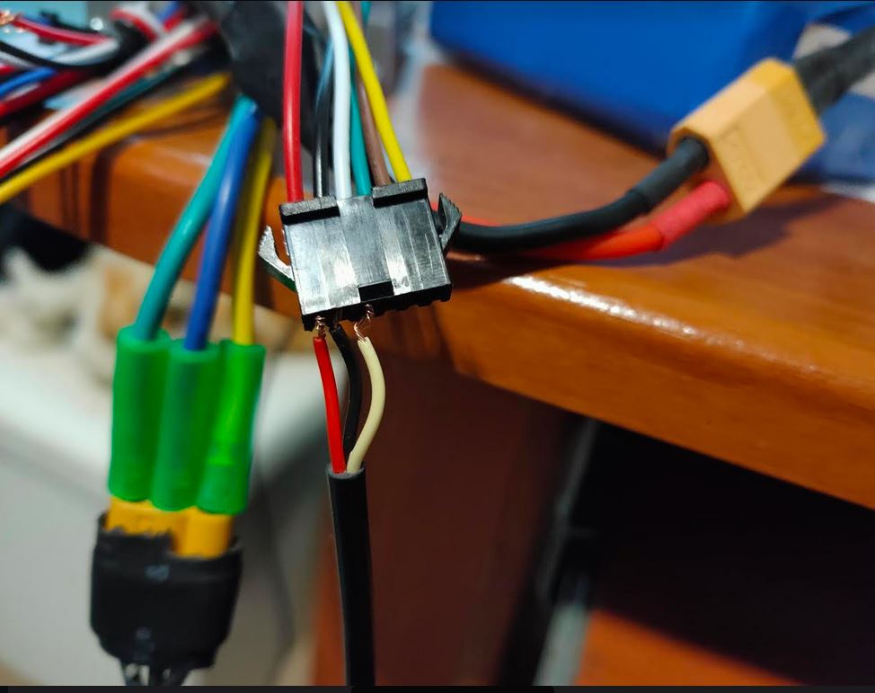

Buongiorno a tutti, ho una centralina che in origine supportava un acceleratore con display voltaggio e tasto on/off con 6 fili.
Dovendo sostituire l'acceleratore con uno normale a tre fili, vi chiedo coome dovrei collegarli ?
Grazie mille.
42,08 KB
36516 Messaggi
Inserito il - 09/02/2021 : 14:40:53  Mostra Profilo Invia a Barba 49 un Messaggio Privato  Rispondi Quotando
Il rosso e il nero sono più che ovvi, il bianco dell'acceleratore collegalo con il bianco del connettore oppure con il verde... Questi due sono i colori standard per il cavo del segnale degli acceleratori.

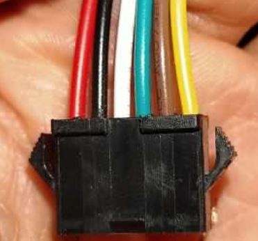

Fatto ma non va, (ovviamente acceleratore premuto al max).
Ho dimenticato però una premessa, la centralina proveniente da una ebike, è collegata ad una ruota di monopattino (per un progetto che poi vi dirò se dovesse andare a buon fine)
53 KB
77,41 KB
p.s. non guardare i fili appena appoggiati, si sono mossi, li avevo inseriti bene

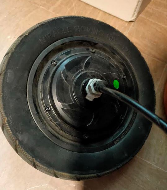

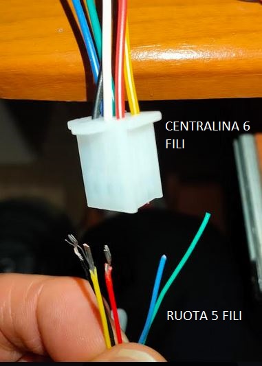

La situazione è questa: La ruota dello scooter che ho recuperato, ha 5 fili oltre ai 3 di alimentazione.
La centralina ha lo spinotto con 6 fili....
e adesso ? Butto tutto ?
51,8 KB

La centralina non è compatibile.
Il motore ha 8 fili la centralina 6.
Cambia la centralina.

Se il connettore della centralina ha sei cavetti mentre dal motore ne escono solo cinque (a parte ovviamente i tre di potenza) devi lasciare scollegato il cavetto bianco, serve per il contachilometri!!!
Collega quindi i tre cavi di potenza e poi i cinque dei sensori lasciando scollegato il bianco, funzionerà di sicuro a parte qualche adattamento dei colori per far girare il motore nel verso giusto: Come potevi sperare che il motore funzionasse senza collegare i sensori?

Devi ponticellare due cavi del connettore che prima andava al vecchio acceleratore, altrimenti la centralina è SPENTA!!! Prova a vedere se hai 5V tra rosso e nero, se non ci sono non hai acceso la centralina...

Inserito il - 11/02/2021 : 16:28:05  Mostra Profilo  Rispondi Quotando
-rosso e nero zero volt
-giallo e marrone 38v
-giallo con tutti i colori (tranne il marrone) 0v
-marrone con tutti i colori 38v
Fosse l'acceleratore guasto ? Come lo testo ?
25,54 KB

Hai la centralina spenta!!!!!!!

Se non lo sai tu... Hai detto che prima funzionava con un acceleratore munito di interruttore, chiaramente se lo hai eliminato la centralina è spenta, da dove pensi di averla accesa senza l'interruttore???
Devi vedere su quali cavi era collegato il precedente interruttore e poi ponticellarli, altrimenti è morta...
Te lo abbiamo già detto in due!!!

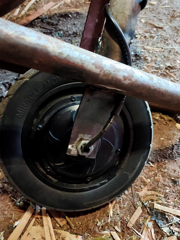

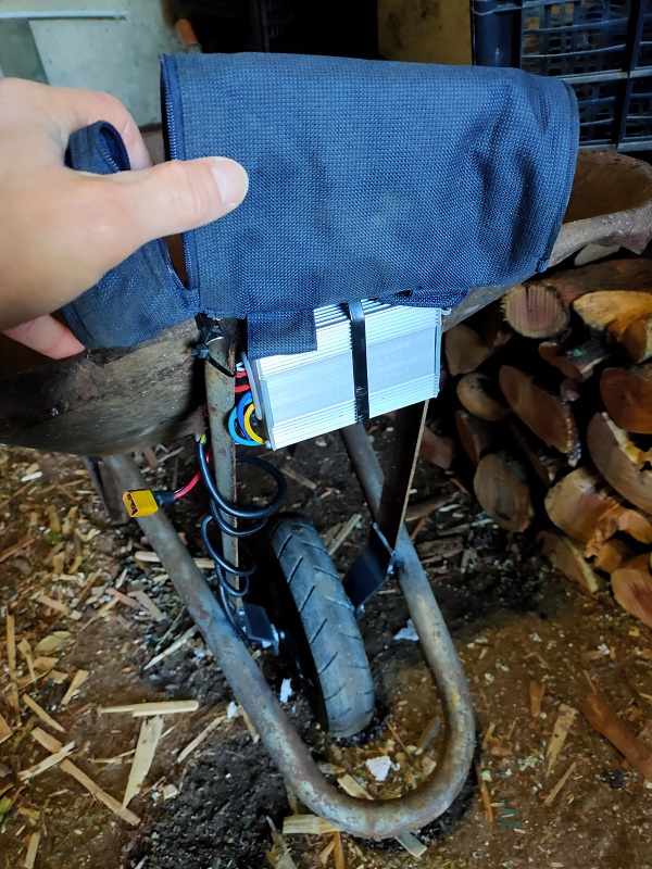

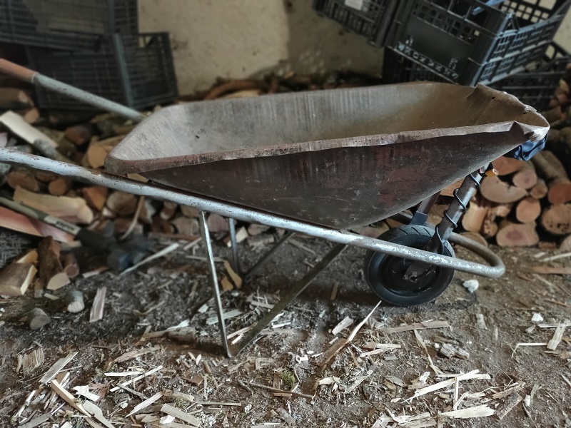

Come promesso vi svelo cosa ho combinato E' un pensiero che mi tormentava da parecchio !! Con la schiena che mi ritrovo non ce la facevo a spingere la carriola piena di legna per la salita per cui con una ruota di monopattino acquistata su ebay a 30 € + una centralina che non usavo + una batteria da overboard abbandonata, ho creato una carriola elettrica. Non guardate l'estetica, ovviamente è tutto montato provvisoriamente. Non fate caso neanche alla carriola hahhahaa
Adesso tira la legna e anche questo povero diversamente giovane. Diciamo che mezzo accelleratore è troppo, prende troppa velocità ma se decellero a 1/4 va perfetta.
