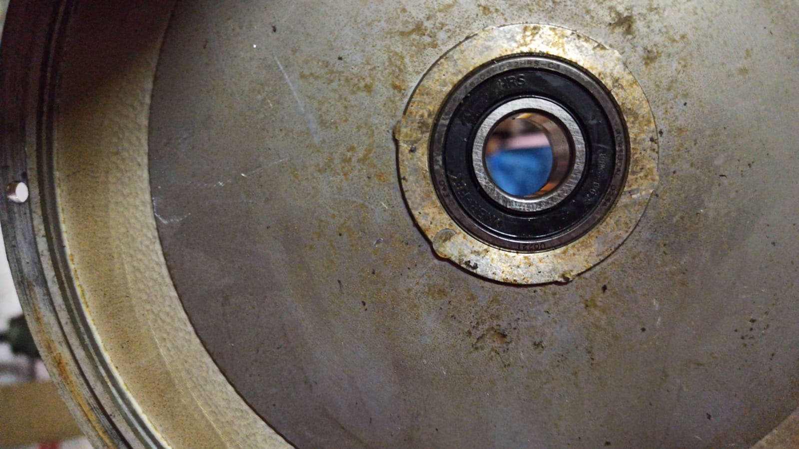

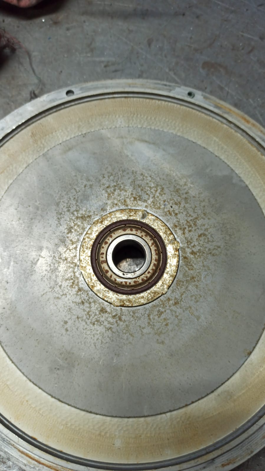

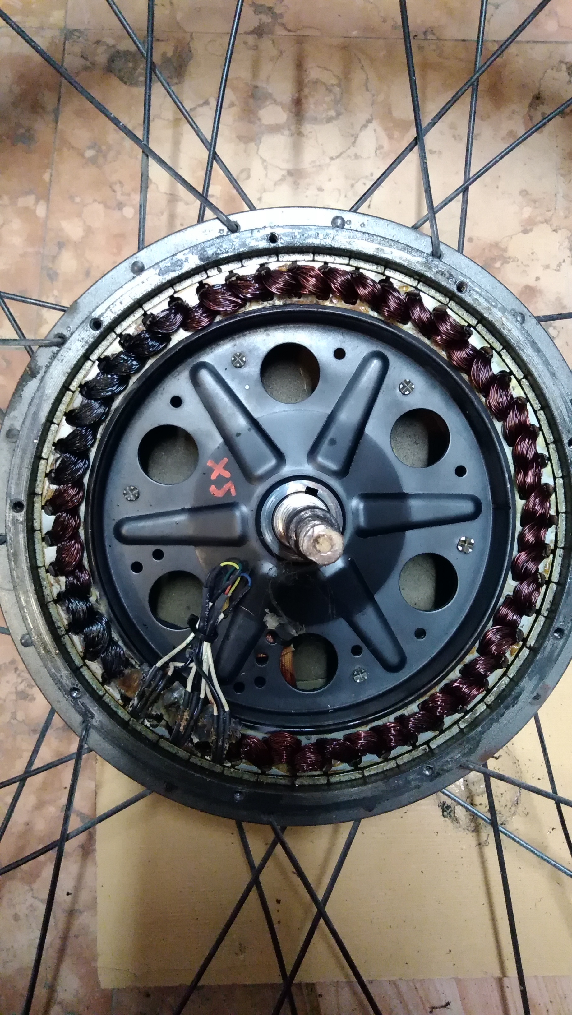

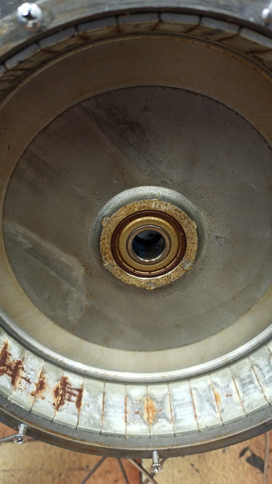

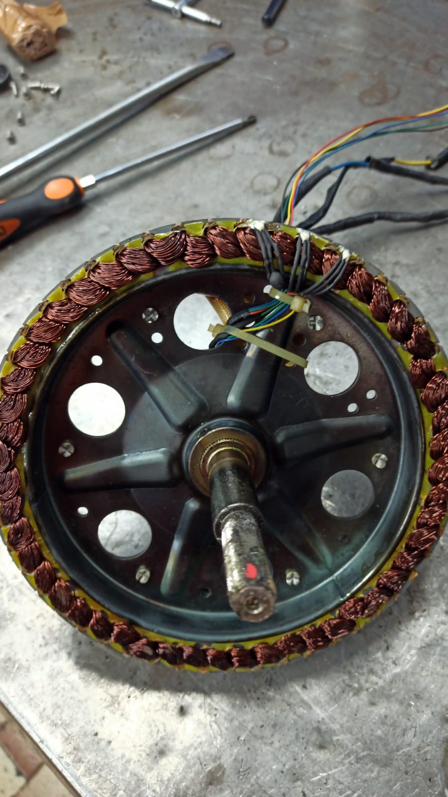

Chiedo agli esperti, come vi sembra? Ha circa 40.000km

In ottime condizioni, non vedo segni di cotture... Se vuoi controllare, col tester in ohm misura se conduce tra una fase qualsiasi e la carcassa metallica, non deve esserci conduzione. Considerato i km e il clima della zona in cui ha funzionato direi che è perfetto.
Se vuoi evitare che si arrugginiscano di più le calamite magari uno strato leggero di vernice per marmitte termica, dopo aver tolto la ruggine. La ruggine si scioglie abbastanza bene con un anticalcare da cucina....
Che problemi da?
36552 Messaggi
Inserito il - 11/02/2021 : 09:09:41  Mostra Profilo Invia a Barba 49 un Messaggio Privato  Rispondi Quotando
Hai un cuscinetto di tipo 2Z e l'altro invece è un 2RS, se metti ambedue 2RS eviterai l'ingresso all'umidità in maniera ancora migliore, dai poi una spruzzata di CRC-5/56 o di WD-40 su tutte le parti e poi ascuga con cura e rimontalo: Per quale motivo lo hai aperto?
Gli avvolgimenti non hanno mai toccato temperature elevate, sono come nuovi.
PS) Attento alle dita quando lo richiudi, i magneti sono molto forti!!!

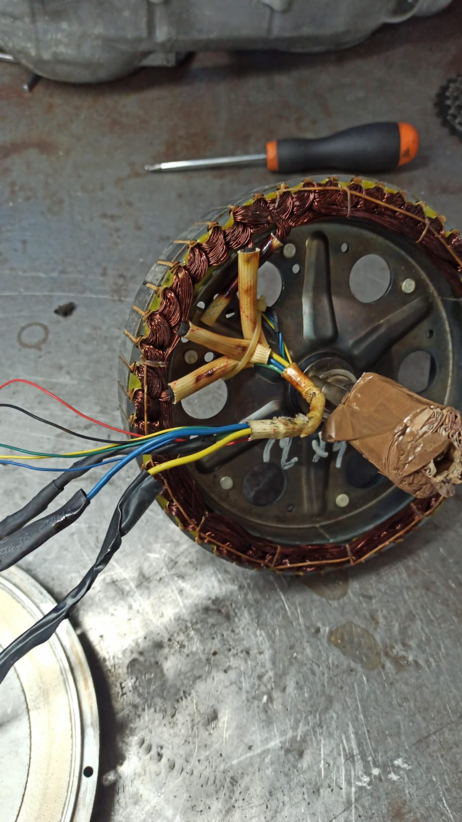

Inserito il - 12/02/2021 : 16:04:46  Mostra Profilo Invia a claudio02 un Messaggio Privato  Rispondi Quotando
1918,09 KB
Questo invece lo vedo anch'io che nn ci siamo con i colori
14779 Messaggi
Inserito il - 12/02/2021 : 21:06:08  Mostra Profilo Invia a andrea 104KG un Messaggio Privato  Rispondi Quotando
già, questo è cotto... sempre tuo?
9065 Messaggi
Inserito il - 12/02/2021 : 21:10:12  Mostra Profilo Invia a claudio02 un Messaggio Privato  Rispondi Quotando
purtroppo si, questo è il risultato di un superlavoro da oltre 40.000km su un tandem da 210kg in ordine di marcia con correnti da incubo
14779 Messaggi
Inserito il - 12/02/2021 : 21:20:07  Mostra Profilo Invia a andrea 104KG un Messaggio Privato  Rispondi Quotando
va bè mi pare si sia comunque ampiamente ripagato... Il problema e se si bruciano dopo 2 mesi ma dopo 40000km... e forse bastava un goccio di olio dielettrico per raffreddarlo e manco si bruciava
9065 Messaggi
Inserito il - 12/02/2021 : 21:29:48  Mostra Profilo Invia a claudio02 un Messaggio Privato  Rispondi Quotando
l'ho trattato nel peggiore dei modi...
