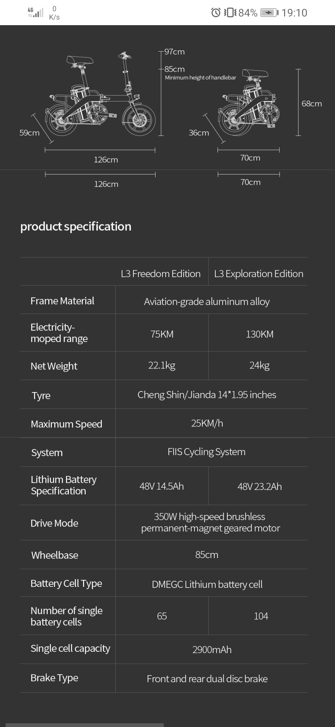

A meno di 750 euro.
Ma solo una batteria da 48v 23 Ah costa sui 500 euro.
Spedita dall'Europa.
Dove sta l'inganno?
https://it-m.banggood.com/EU-DIRECT-FIIDO-L3-Flagship-Version-48V-350W-23_2Ah-Long-Distance-Electric-Bike-14-inch-25km-or-h-Top-Speed-130Km-Max-Mileage-Electric-Bicycle-p-1815926.html?akmClientCountry=IT&rmmds=search&act_poa=POA8239868&cur_warehouse=CZ
9064 Messaggi
Inserito il - 26/02/2021 : 18:42:42  Mostra Profilo Invia a claudio02 un Messaggio Privato  Rispondi Quotando
48v 23 Ah, ma tu ci credi sergio? la batteria costa molto di piu se fosssssse vero
Sergiom2
3797 Messaggi
Inserito il - 26/02/2021 : 18:47:19  Mostra Profilo  Rispondi Quotando
Oddio...
Però il case della batteria sembra molto cicciottello.
La marca è conosciuta, perché dichiarare il falso?
Dichiarano celle da 2900 Mah quindi dovrebbe essere una 13s8p per un totale di 104 celle che, ad occhio, in quel case ci dovrebbero stare...

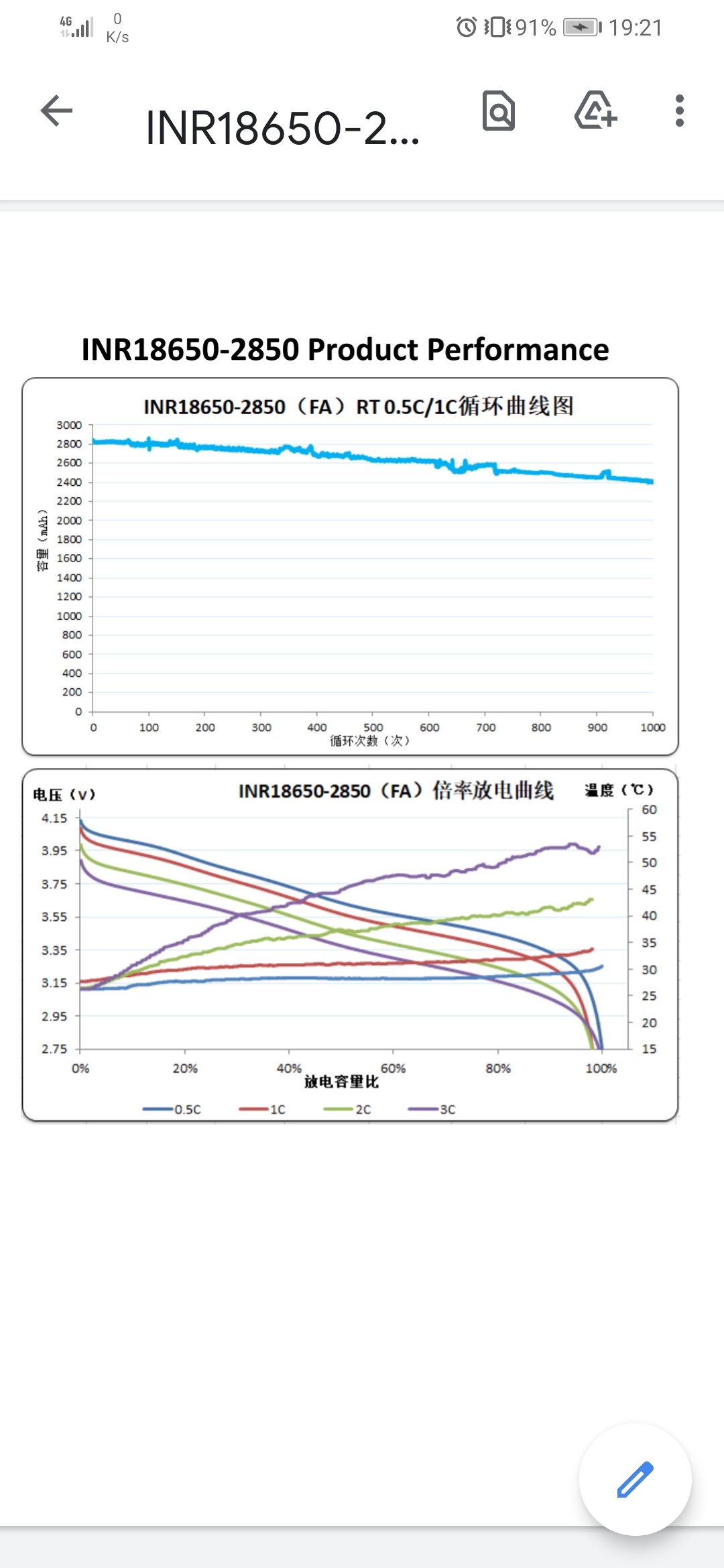

Inserito il - 26/02/2021 : 19:12:17  Mostra Profilo  Rispondi Quotando
372,28 KB
Le celle sono queste, dichiarano 1000 cicli di ricarica!?

Dichiarano 75km per quella da 14.5 Ah e 130 per quella da 23.2Ah.
104 sono il numero di celle per quella da 23.2 e 65 per quella da 14.5.
I conti tornano:
2900 Mah x 5p (65 celle) fa 14.5
2900 Mah x 8p (104 celle) fa 23.2
Anche la differenza di peso sembra congrua. Quella con 104 celle pesa 2kg in più.
Tutto sommato per 730 euro, la versione con 23 Ah non mi sembra malvagia.
