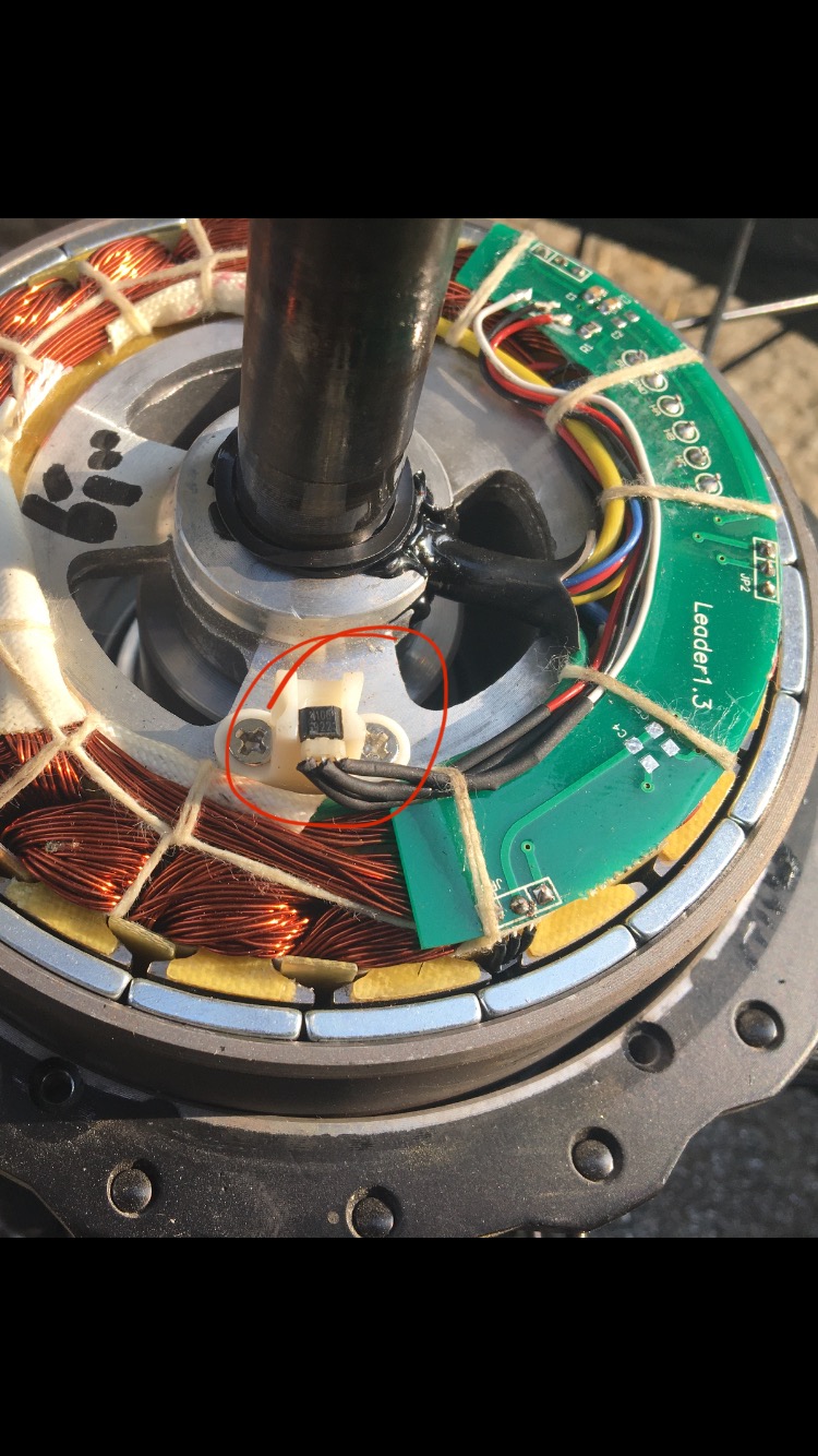

Salve a tutti ragazzi... avrei bisogno di alcune informazioni tecniche su come funziona il sensore di velocità interno al motore hub(filo bianco) per capire se posso sfruttarlo oppure necessita per forza la centralina predisposta.. grazie!

Credo che sia un 4° sensore hall che invia quindi un segnale pulsante proporzionale alla velocità di rotazione.
Inserito il - 08/03/2021 : 10:32:20  Mostra Profilo Invia a Barba 49 un Messaggio Privato  Rispondi Quotando
Lavora solo se la centralina e il display sono adatti per questo impiego, altrimenti non serve a niente e il display calcolerà la velocità in altro modo...

ma quindi é un sensore hall come dice pino? se così fosse, il segnale chiuderebbe a negativo come gli altri 3?

È un sensore di hall. Guarda qua,si vede bene.

oooh perfetto... era quello che volevo sapere!
