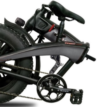

un oggetto misterioso è molto bello e sarei tentato dall'acquisto Ma non esistono recensioni.. ho notato soprattutto che il modello Fat bike f21 con ammortizzatore Centrale ha alcune foto con l'ammortizzatore che ha postato un forumista... in altre foto invece in cui la Maserati è in vendita solo on-line tramite Mediaworld, la geometria della sospensione centrale sembra totalmente diversa e sicuramente non c'è snodo nelle forcelle posteriori e quindi l'ammortizzatore sembra agire solamente sul sellino.. se qualcuno ha notizie di questa bicicletta Vi ascolto volentieri... ho in ogni caso capito che il motore a 36 volt è molto sconsigliato eventualmente mi butterò sulla icone X7 Deep Black che almeno ha il motore 48 volt e ammortizzatore centrale e anteriore

Benvenuto, si se ne era parlato da qualche parte qui nel forum, molto bello probabilmente sì, da vedere se balla... fai una ricerca col nome del modello qui nel forum, queste fat hanno tutte problemi di peso ed autonomia, dipende tutto da cosa ci devi fare, può essere divertente ed utile o diventare un varo dramma!

Quoto, devi partire dal presupposto che queste bicine con gomme da 20"x4" consumano almeno il 25-30% di corrente in più rispetto ad una comunissima bici elettrica da supermercato, quindi devi acquistarne una che abbia una batteria con i controcazzi, altrimenti oltre e rimanere deluso dall'autonomia noterai un degrado veloce della batteria stessa!
