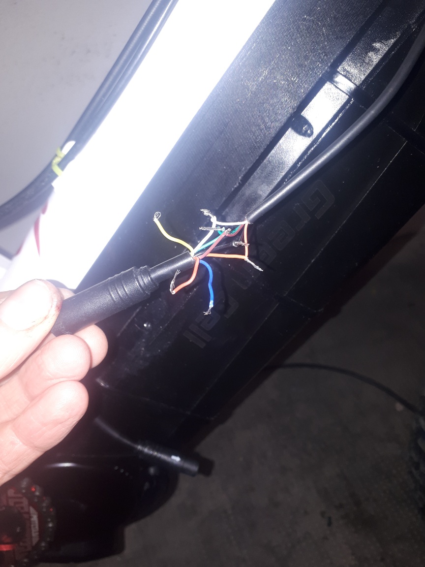

Buongiorno a tutti,
ho accorciato il cavo che dal motore va al display.
In pratica ho tagliato il cavo ed ho collegato i 5 cavi del display seguendo il colore e lasciti "morti" i restanti 3 cavi.
Il display però indica Error 30.
Credo sia dovuto ai 3 cavi che non ho collegato.
Qualcuno sa come posso risolvere?

si, ma io ho solo 5 cavi.
ho eliminato tutto il resto.

provo ad inserire una foto
230,68 KB

Ma prima com'era collegato? come facevano i 5 fili a diventare 8? non hai solo tagliato il filo per accorciarlo devi aver fatto qualcos'altro...
36469 Messaggi
Inserito il - 11/03/2021 : 06:56:48  Mostra Profilo Invia a Barba 49 un Messaggio Privato  Rispondi Quotando
Ma scusa, come fanno ad essere "scomparsi" tre cavi, come dice Andrea quando si accorcia un cavo non è che spariscono alcuni conduttori!!!
Poi guarda che quando si accorcia un cavo i conduttori interni vanno tagliati "a scalare", non nello stesso punto, altrimenti poi quando li isoli con il nastro adesivo viene fuori un pasticcio infernale, e oltretutto i conduttori si saldano a stagno!!!

Inserito il - 11/03/2021 : 08:40:46  Mostra Profilo  Rispondi Quotando
Al di la dell'isolamento, che poi farò a modo.
Mi spiego meglio. Il cavo è rimasto chiuso fra il manubrio ed il telaio e si è schiacciato nella biforcazione fra display, sensore freni ed acceleratore (spero che non si sia bruciato niente perchè ho sentito "friggere")
Non usando ne i sensori dei freni, ne l'acceleratore, ho deciso di eliminarli, mantenendo solo cavo del display.
Ho quindi collegato il solo cavo del display al cavo principale.

Hai abbinato i colori di due cavi diversi, qualcuno direbbe "che ci azzecca".
Non specifichi nemmeno qual'è il motore e qual'è il display.
Se fosse TSDZ2, vedi qui https://github.com/opensourceebike/tsdz2_wiki/wiki/Wire-kt-lcd3-to-tsdz2 i colori tra 8 pin e 6 pin non corrispondono e non è detto che corrispondano con i tuoi cavi, sono sempre da controllare con un tester!

scusate. Si tratta di un BBS01 da 36V e 259W con display C965. Grazie

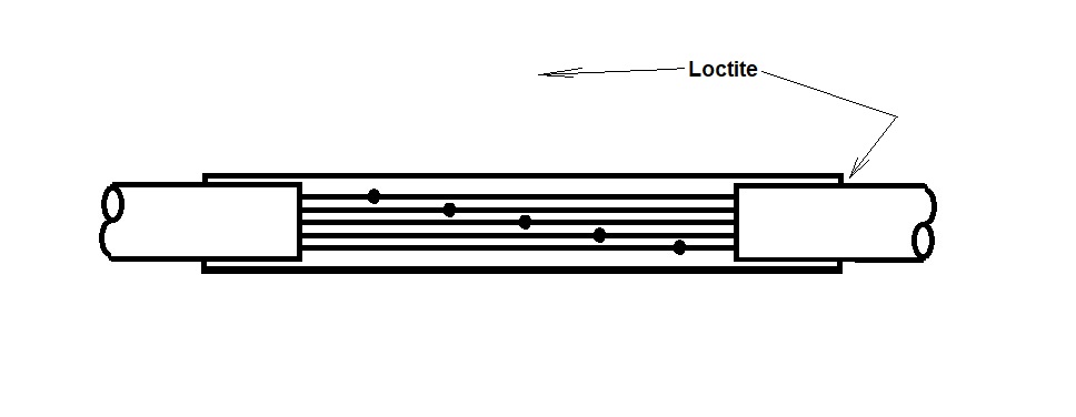

Scusa se mi permetto questa sarebbe la corretta giunzione di un multifilo. Sei troppo vicino allo spinotto!
Ogni filo con l'auto stringente ed un auto stringente più grosso all'esterno. Per essere proprio sicuri che non entri umidità tutto attorno all'ultimo auto stringente un goccio di loctite.

grazie. Ma il problema non è come collegare i Fili.
Ho collegato i 5 fili del display ai corrispondenti 5 fili (rispettando il colore) che escono dal motore.
Sono rimasti fuori 3 fili, relativi al sensore freno ed acceleratore, che non ho istallato.
Il display però da errore 30.

Siccome hai sentito friggere la prima cosa è cercare di ripristinare la connessione originale, anche in maniera provvisoria, per vedere che non si sia fusa la centralina. Una volta appurato che come originale funziona puoi cominciare a ragionare su come togliere dei fili. Altrimenti non ne vieni fuori.

ok Grazie. Ma secondo voi c'è il rischio che si sia bruciata la centralina?

L'errore 30 indica una mancata comunicazione ma è generico, quindi è probabile che durante il tranciamento del cavo si sia danneggiato qualcosa.

ok. Intanto ho acquistato un cavo nuovo, poi vediamo.
c'è modo di fare un test sulla centralina o sul display?
Oppure secondo voi si potrebbe essere fulminato anche altro?

Non cìè nient'altro oltre il display e la centralina su quel motore...
