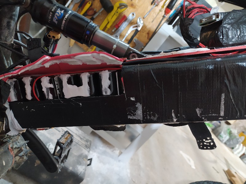

Dopo aver demolito il tubone (che sembrava voler resistere a una bomba h ) e aperto la batterie nella parte del parallelo incriminato
vado a misurare le tre celle del parallelo.....

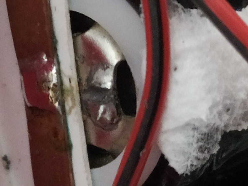

Quando arrivo alla cella con tensione più alta, Il filetto saldato a stagno salta via come niente e trovo l'immagine sotto
Una saldatura, hai lati perfetta, lucida, ma ossidata nel solco del filo di congiunzione
Probailmente un minimo di conduzione c'era ma ad una resistenza molto più elevata che faceva lavorare solo 2 celle del parallelo..
Ecco perchè i soli 500wh, che corrispondon a 5ah per due celle... Risaldate le celle magicamente tutte e tre vanno a 3,57v...
Per una volta la colpa non era delle scarse celle cinesi ma dell'incometente saldatore italiano
